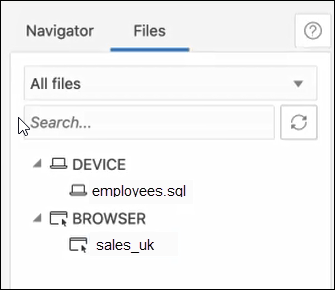

「ファイル」タブ
ブラウザまたはローカル・デバイスからファイルを開くことができます。
ノート:
左ペインのDEVICEカテゴリは、セキュアなコンテキスト(HTTPS)でChromiumベースのブラウザを使用する場合のみ表示されます。
すべてのファイル: ドロップダウン・リストを使用して、ブラウザまたはデバイスでファイルをフィルタします。
ファイルのコンテキスト・メニュー・オプションは、「開く」および「削除」です。デバイスでは、ファイルを削除するための対応するオプションは「破棄」です。この場合、ファイルは削除されず、かわりにファイルへの参照が削除されます。

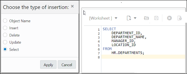

ワークシートへのオブジェクトおよびファイルのドラッグ・アンド・ドロップ
オブジェクトを左ペインからドラッグし、右ペインのワークシート・エディタにドロップできます。
  • 表またはビューをドラッグ・アンド・ドロップする場合、「挿入」、「更新」、「選択」または「削除」のいずれかのSQL文を選択するように求められます。たとえば、「選択」を選択すると、表またはビュー内のすべての列でSELECT文が作成されます。その後、列リストの変更やWHERE句の追加などによって、文を編集できます。
    図3-2 選択問合せの挿入
    図3-2の説明が続きます
    「図3-2 選択問合せの挿入」の説明
    「オブジェクト名」を選択すると、スキーマ名の接頭辞が付いたオブジェクトの名前がワークシートに追加されます。

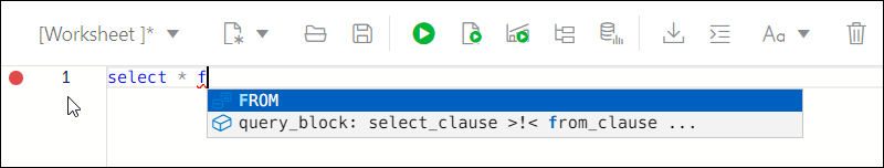

[Ctrl]+[Space]を押すと、挿入ポイントで補完可能な構文のリストが表示されます。これは、編集中のコードを自動補完するために使用できます。このリストは、挿入ポイントでのコードのコンテキストに基づきます。

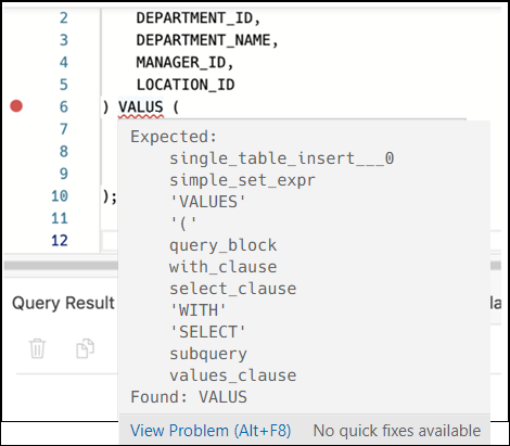

コードのエラーは、左余白の赤い点と、特定のテキストの下にある四角形の線で示されます。カーソルを置くと、エラーを解決するための可能な修正がポップアップで表示されます。

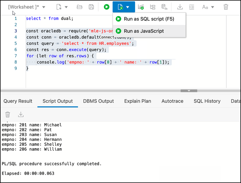

次のようにワークシートでJavaScriptコードを操作できます。
  • JavaScriptワークシートの作成
  • 標準ワークシートでJavaScriptコードを実行
  • JavaScriptコードをPL/SQLブロックとして実行
標準ワークシート(ワークシートがJavaScriptモードでない場合):
  1. 実行するJavaScriptコードを選択します。
  2. ワークシート・ツールバーで、「スクリプトの実行」アイコンを展開し、「JavaScriptとして実行」を選択します。
    ノート:
    SQLスクリプトとして実行を選択すると、エラーが発生します。
PL/SQLコード・ブロックを使用して、JavaScriptコードを実行できます。
ワークシート・ツールバーから、「スクリプトの実行」アイコンを展開し、「SQLスクリプトとして実行(F5)」を選択します。

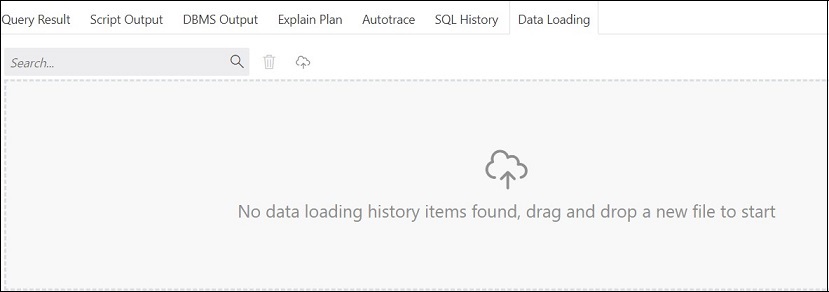

  • データのロード: すべての表示可能な表(他のスキーマからの表を含む)でロードされた行および失敗した行の合計のレポートを表示します。

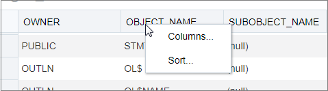

「問合せ結果」タブの表示表で、行ヘッダーのコンテキスト・メニュー(右クリック)は次で構成されます。
  • 「列」を使用すると、非表示にする列を選択できます。
  • ソート: ソートの基準とする列を選択するためのダイアログ・ボックスを表示します。各列で、昇順または降順を指定したり、NULL値が最初に表示されるように指定できます。
図3-4 行ヘッダーのコンテキスト・メニュー
図3-4の説明が続きます
「図3-4 行ヘッダーのコンテキスト・メニュー」の説明

    • ワークシートの出力ペインで、「データのロード」タブを選択し、ローカル・ファイルを出力ペインにドラッグ・アンド・ドロップします。
      図3-7 「データのロード」タブ
      図3-7の説明が続きます
      「図3-7「データのロード」タブ」の説明
