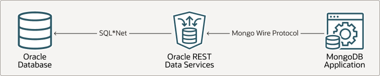

ORDSリリース22.3以降、Oracle REST Data Servicesでは、スタンドアロン・モードで実行する場合、MongoDBのためのOracle Database APIがサポートされています。これにより、MongoDBドライバ、フレームワークおよびツールを使用して、Oracle Databaseに対してJSONドキュメント・ストア・アプリケーションを開発できます。MongoDBのためのOracle Database APIは、MongoDBワイヤ・プロトコルを、ORDS接続プールを使用して実行されるSQL文に変換します。
図9-1 MongoDBのためのOracle Database APIのアーキテクチャ図

  • データベースのMongoDBの概念は、Oracle Databaseのスキーマの概念にマップされています。具体的には、ORDS対応のスキーマです。たとえば、データベースfooのコレクションにJSONドキュメントを挿入する場合、MongoDBのためのAPIは、ORDS対応スキーマfooのコレクションにドキュメントを挿入します。
  • MongoDBのためのAPIを使用する場合の認証および認可は、MongoDBユーザーではなく、Oracle Databaseユーザーおよびアクセス制御に依存します。MongoDBクライアントを接続する場合、接続オプションauthMechanism=PLAINおよびauthSource=$externalを使用して、MongoDBのLDAP認証メカニズムを使用してOracle Database資格証明を指定する必要があります。プロトコルはユーザー名とパスワードをプレーン・テキストとして渡すため、接続オプションtls=trueを使用してTLS/SSLを有効にする必要があります。
  • MongoDBのためのOracle APIは、MongoDBコマンドを、コレクションを支える表上の対応するSQL文にマップします。
    たとえば、emp.find({"name":"John"})などのMongoDBコマンドは、select data from emp e where e.data."name" = 'John'のようなSQL select文を使用してデータベースに対して実行されます。
