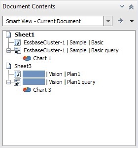

Sheet1上で「ドキュメント・コンテンツ」のドロップダウン・リストから「現在のドキュメント」を選択すると、コンテンツ・リストが変更され、Sheet1にはEssbaseアド・ホック・グリッド、Essbaseアド・ホック問合せ、Essbaseチャートが、Sheet3にはPlanningグリッド、Planningアド・ホック問合せ、Planningチャートが含まれるようになります。
図14-5 Sheet1およびSheet3のコンテンツが表示されている「ドキュメント・コンテンツ」ペイン

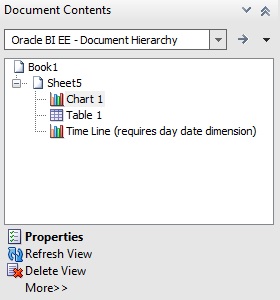

ビューをOracle BI EEに切り替えるには、Oracle BI EEの下で「ドキュメント階層」を選択すると、コンテンツのビューが変更されます。図14-6に、Excel内の「ドキュメント・コンテンツ」でのOracle BI EEコンテンツの例を示します。
図14-6 Oracle BI EEコンテンツが表示されている「ドキュメント・コンテンツ」ペイン

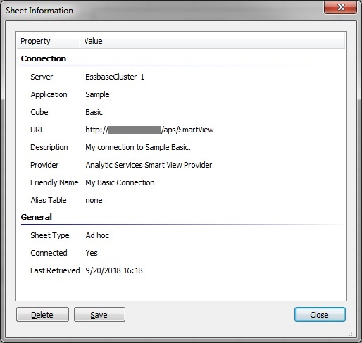

「シート情報」をクリックすると「シート情報」ダイアログ・ボックス(図14-8)が表示されます。ここで、シートまたはワークブックについてメタデータを保存または削除できます。
図14-8 Essbaseアド・ホック・グリッドの「シート情報」ダイアログ・ボックス

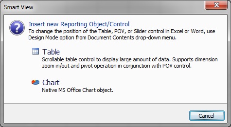

EssbaseやPlanningアド・ホックなどの一部のプロバイダでは、アド・ホック問合せまたはグリッド・オブジェクトをベースにした表ネイティブのOfficeチャートなどのレポート・オブジェクトを挿入できます。「ドキュメント・コンテンツ」でグリッドまたは問合せオブジェクトを選択して、レポート・オブジェクト/コントロールの挿入を選択します。表またはチャートの選択を要求されます:
