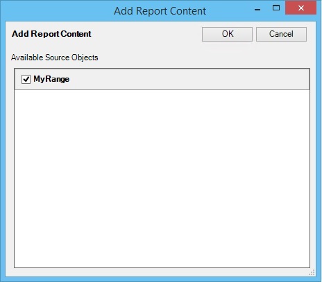

  5. 「追加」ボタン「プロパティ」ダイアログ・ボックスの「使用可能なコンテンツ」タブの「追加」ボタンをクリックし、「レポート・コンテンツの追加」ダイアログ・ボックスを起動します。
    「レポート・コンテンツの追加」に、リファレンス・ドックレットのすべての使用可能なコンテンツが表示されます。
  6. 後で埋め込めるようにするコンテンツの横にあるチェック・ボックスを選択します。
    たとえば、図22-18では、使用可能範囲"MyRange"が選択されています。
    図22-18 「レポート・コンテンツの追加」ダイアログ・ボックス
    使用可能で選択されている範囲が1つ表示されている「レポート・コンテンツの追加」ダイアログ・ボックス。

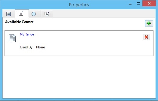

  7. 「OK」をクリックして、「プロパティ」ダイアログ・ボックスの「使用可能なコンテンツ」タブに戻ります。
    図22-19 「プロパティ」ダイアログ・ボックス - コンテンツが追加された「使用可能なコンテンツ」タブ
    「使用可能なコンテンツ」タブが選択されている「プロパティ」ダイアログ・ボックス。ダイアログは、この時点で使用可能なコンテンツがあることを示しています。
