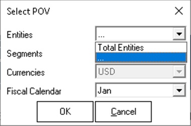

  3. ドロップダウン・リストに省略記号オプション省略記号が含まれている場合:
    1. 省略記号をクリックして「メンバー選択」ダイアログを開きます。
      次の例では、「エンティティ」ディメンションに省略記号オプションが含まれています。
      「POVの選択」ダイアログ: 「エンティティ」ディメンションのドロップダウン・リストに省略記号が表示されています
