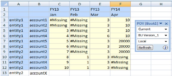

アド・ホック・グリッドは、アド・ホック分析用にPlanning、Financial Consolidation and CloseまたはTax Reportingのフォームを開くか、キューブ・レベルでアド・ホック分析を開始することで作成されます(図11-1を参照)。
図11-1 アド・ホック分析用に開いたフォーム

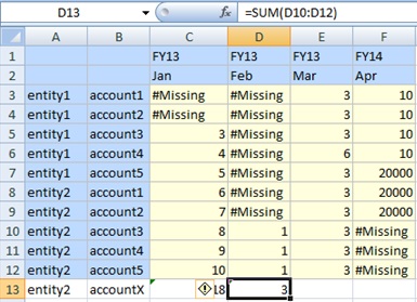

行13のセルA13とB13で、「エンティティ」ディメンションに「entity2」、「勘定科目」ディメンションに「accountX」と入力し、行に2つのグリッド・ラベルを作成して行を追加します。セルC13:F13は、計算されるセルになります。グリッド・ラベルとして使用するために、メンバー名の「entity2」と「accountX」は、どのディメンションにも存在していないことと、どの別名表にも同じ名前の別名が存在しないことが必要です。ただし、前述の基本のアド・ホックではentity2がメンバー名であるため、entity2はメンバーとして扱われる点に注意してください。
図11-2 セルA13とB13に追加したグリッド・ラベル

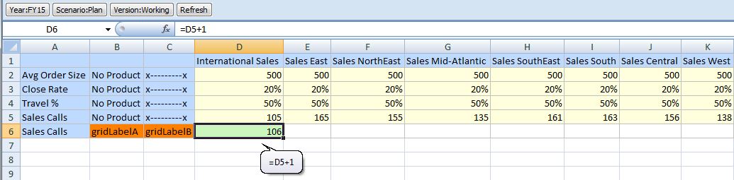

グリッド・ラベル行13の実際の列ディメンション・メンバーの交差部に作成されるセルC13:F13に、Excel式形の式とビジネス計算を追加します。図11-3では、セルC13に入力して実行された計算が示されており、同じ計算がセルD13にコピーされています。
図11-3 セルC13とD13に追加した、セルF13まで適用されるビジネス計算

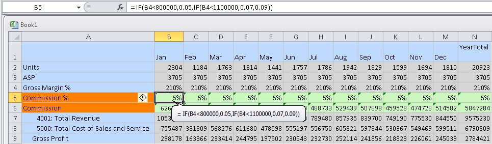

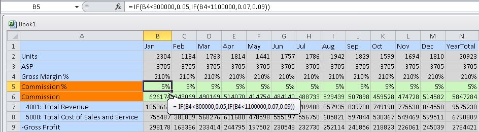

図11-4は、Excelの式バーにあるビジネス計算を示しています。
図11-4 Excelの式バーにあるビジネス計算

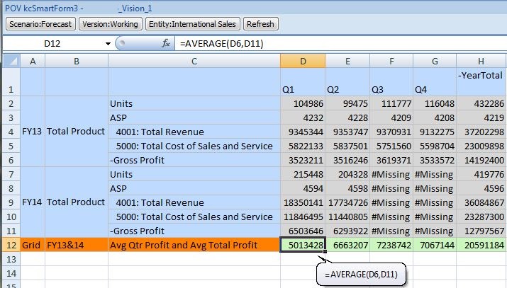

図11-5では、FY13とFY14の2年間の四半期ごとの平均粗利益と合計の平均粗利益を示すビジネス計算が作成されています。また、グリッド・ラベルとビジネス計算のセルにセル・スタイルが適用されていることも示しています。
図11-5 当初のアド・ホック・グリッドがスマート・フォームとして保存されてSmart Viewでフォームとして開かれたもの

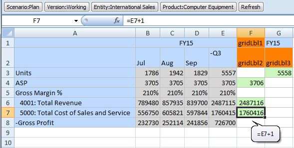

図11-9では、新しい列のセルF1とF2にグリッド・ラベルが含まれています。列Gには、セルG1の繰返し手動入力したメンバー名と、セルG2のグリッド・ラベル(セルG3のメンバーとビジネス計算の間)が含まれています。
図11-9 メンバー間のグリッド・ラベル

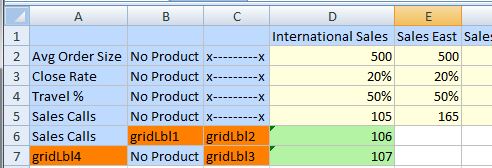

図11-10は、有効なメンバーをグリッド・ラベルで囲むことができる場合を示しています。
図11-10 グリッド・ラベルの間およびグリッド・ラベルの下にあるメンバー

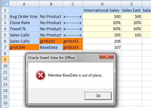

図11-11は、メンバーをグリッド・ラベルの間またはグリッド・ラベルで囲まれた場所に配置できない場合を示しています。メンバーが正しい位置にないことを示すメッセージが表示されます。
図11-11 グリッド・ラベル行の正しい位置にないメンバー
