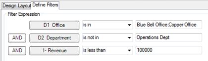

    たとえば、Sample Salesデータベースに基づく一連のフィルタは次のようになります。
    Sample Salesデータベースの「D1 Office」、「D2 Department」および「1-Revenue」列に対して定義されたフィルタ
    定義したフィルタは「フィルタ・サマリー」ペインに要約されます。たとえば、このステップで定義されたフィルタでは、サマリーは次のようになります。
    「フィルタの定義」タブの「フィルタ式」領域に定義されたフィルタのサマリー

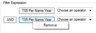

  7. オプション: フィルタ式から行を削除するには、その行の列ボタンを右クリックして「削除」を選択します(図26-21を参照)。
    図26-21 「フィルタ式」で列を右クリックしたときに表示される「削除」オプション
    フィルタ式の列を右クリックしたときに表示される「削除」オプション
