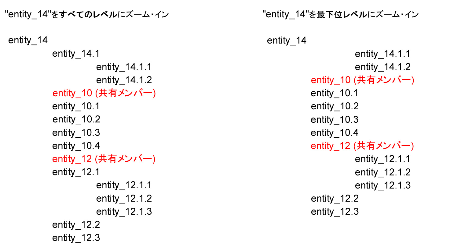

図8-7に、entity_14でのズーム・インの差異を示します。
  • すべてのレベルへのズーム・イン・コマンドを使用
  • 最下位レベルへのズーム・イン・コマンドを使用
どちらの場合も、Smart Viewで、「メンバー・オプション」「祖先の位置」「上位」に設定されています。
図8-7 「祖先の位置」を「上位」にした場合のentity_14でのズーム・インの結果
「すべてのレベル」オプションおよび「最下位レベル」オプションを使用した、共有メンバーへのズーム・インの結果を示す階層構造

ネイティブ・モード・アプリケーションでは、「アド・ホックでの共有メンバーに対するドリルダウンを許可」「はい」に設定され、「ベースのすべてのレベルにドリル」が無効な場合は、すべてのレベルへのズーム・インの例に示された結果を得ることができます。ただし、各階層の最下位レベルに達するまで、一度に1つのレベルずつ共有メンバーにズーム・インする必要があります。共有メンバーの最下位レベルに直接ズーム・インすることはできません。
