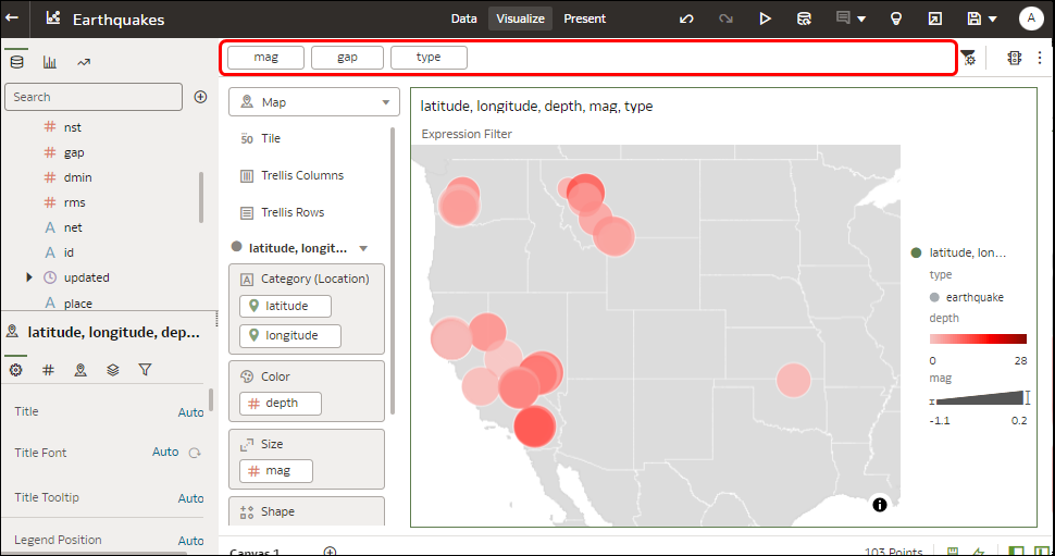

  3. フィルタ・バーを使用して、既存のフィルタを更新します。

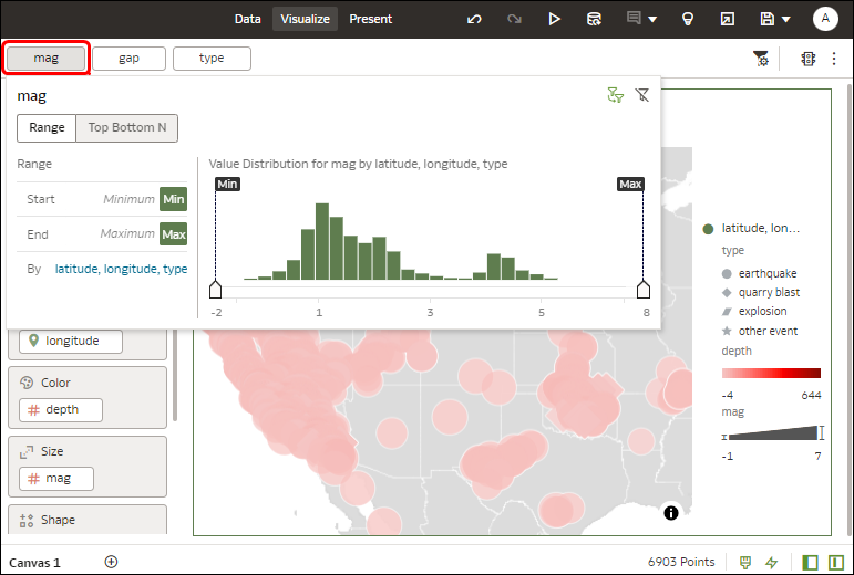

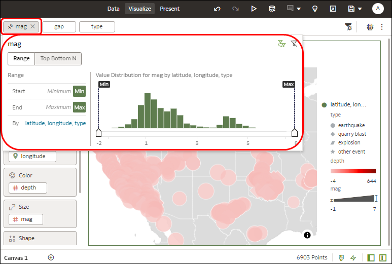

  4. 既存のフィルタを編集するには、フィルタ・バーのフィルタをクリックします。
    オプションを使用して、そのフィルタを構成します(たとえば、範囲を設定したり、フィルタを無効にしたりできます)。

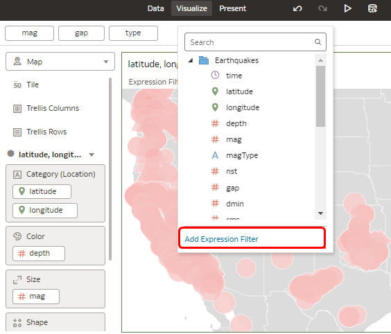

  5. フィルタを追加するには、フィルタ・バーにカーソルを合せて「フィルタの追加」(+)をクリックし、データ要素を選択します。
  6. 式(field1 + field 2 > 100など)を使用して複雑なフィルタを追加するには、フィルタ・バーにカーソルを合せ、「フィルタの追加」(+)をクリックしてから、「式フィルタの追加」をクリックします。
  7. ワークブック内のすべてのキャンバスにフィルタを適用するには、フィルタにカーソルを合せて、「すべてのキャンバスに固定」(「固定」アイコン)をクリックします。

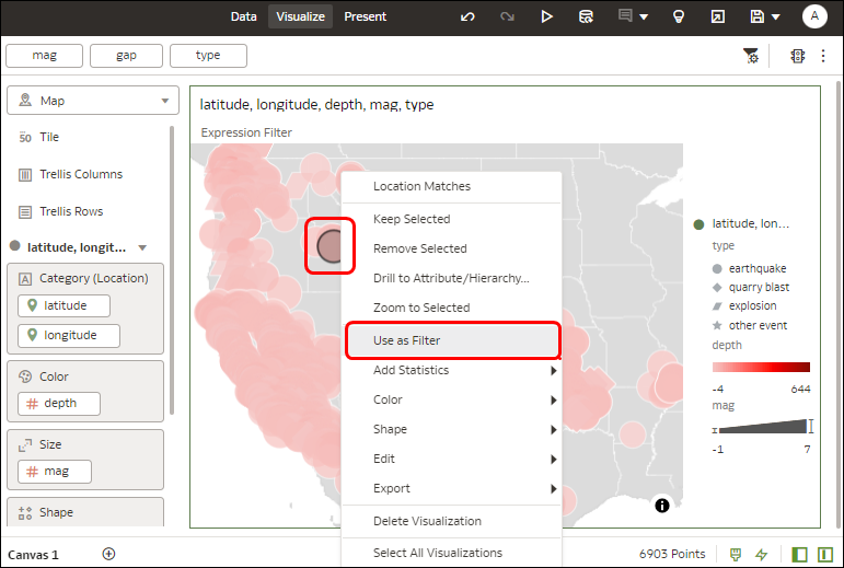

  8. ビジュアライゼーション要素でフィルタするには、その要素を右クリックし、「フィルタとして使用」を選択します。
