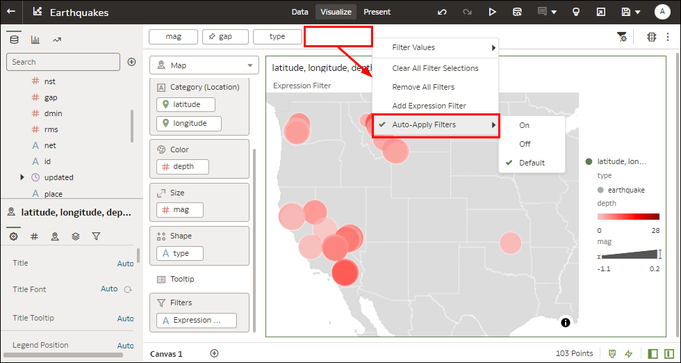

自動的に適用されるフィルタについて
デフォルトでフィルタは自動的に適用されます。ただし、フィルタを手動で適用する場合は、この動作をオフにすることができます。
フィルタ・バーで右クリックして「自動適用フィルタ」オプションを表示します。「自動適用フィルタ」がオンの場合は、フィルタ・バーまたはフィルタ・ドロップ・ターゲットで選択した内容がビジュアライゼーションにすぐに適用されます。
filters-auto-apply-filters.pngの説明が続きます
図filters-auto- apply- filters.pngの説明

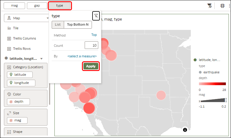

「自動適用フィルタ」がオフになっている場合、フィルタ・バーまたはフィルタ・ドロップ・ターゲットで選択する内容は、フィルタ・パネルの「適用」ボタンをクリックするまでキャンバスに適用されません。
filters-manual-apply.pngの説明が続きます
図filters-manual-apply.pngの説明
