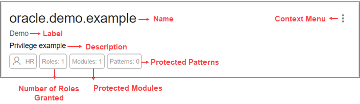

次の図に、カード・ビューにデフォルトで表示される権限属性を示します。

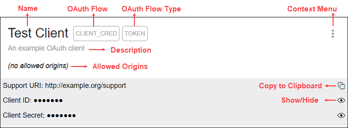

次の図に、カード・ビューにデフォルトで表示されるOAuthクライアント属性を示します。
