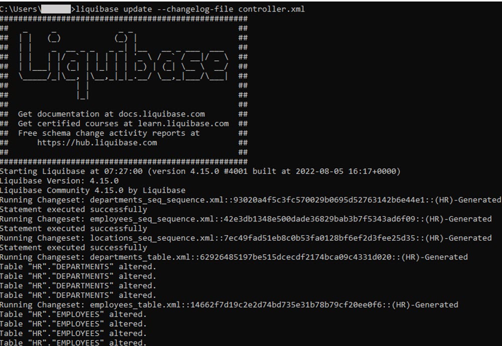

Liquibaseは、DATABASECHANGELOG表を使用して、実行された変更セットを追跡します。DATABASECHANGELOGLOCK表は、Liquibaseのインスタンスが確実に一度に1つのみ実行されているようにします。DATABASECHANGELOG_ACTIONS表は、オブジェクトの状態とデプロイメント中に実行されたSQL文を追跡します。
SQLcl
SQLclを介してデータベースに変更をデプロイするには、表を作成する権限が必要です。デプロイする変更を介して任意のオブジェクト型を作成するには、必要な権限を持っている必要があります。
Liquibase
Liquibaseを直接使用して変更セットをデプロイする場合、次のものが必要です。

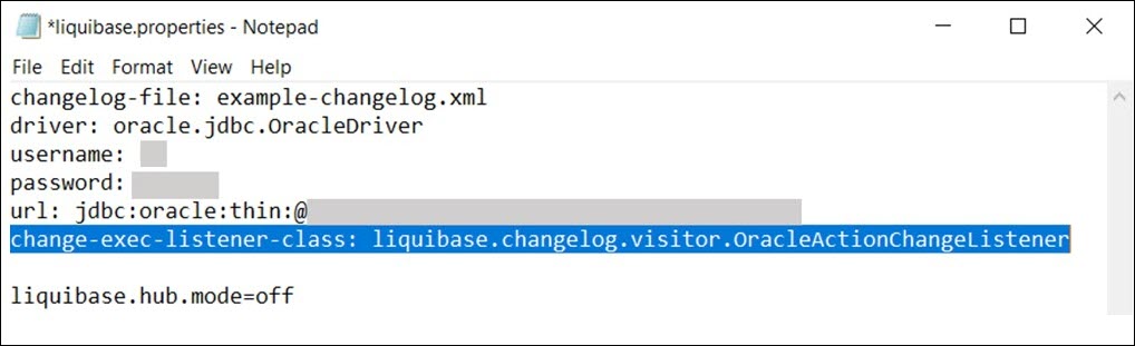

sqlcl/libおよびsqlcl/lib/extフォルダの次のjarファイルをliquibase/libフォルダに追加します。dbtools-liquibase.jardbtools-apex.jarguava-with-lf.jarxmlparserv2_sans_jaxp_services.jardbtools-common.jar
- 表およびパッケージを作成する権限。
- 次の行の追加によるプロパティ・ファイルの更新。
change-exec-listener-class: liquibase.changelog.visitor.OracleActionChangeListener

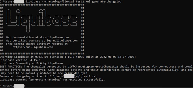

3.4.16 generate-changelog
構文
Liquibase|lb generate-changelog|gec OPTIONS
オプション
| オプション | 説明 | デフォルト | 非推奨 |
| 必須 | |||
-changelog-file | -chf |
ルート変更ログ・ファイル。 | - | --changelogFile |
| オプション | |||
-data-output-directory | -daod |
データを書き込むディレクトリ。 | - | --dataOutputDirectory |
-database-changelog-table-name | -dactn |
変更履歴の追跡に使用する表の名前。 | - | --databaseChangelogTableName |
-debug | -de |
デバッグ出力を有効にします。 | False | - |
-default-schema-name | -desn |
データベース接続に使用するデフォルトのスキーマ名。 | - | --defaultSchemaName |
-diff-types | -dit |
比較するオブジェクトのタイプ | catalogs、tables、views、columns、indexes、foreignkeys、primarykeys、uniqueconstraints、data、storedprocedures、sequences{catalogs| tables| views| columns| indexes| foreignkeys| primarykeys| uniqueconstraints| data| storedprocedures| sequences} | --diffTypes |
-exclude-objects | -exo |
差分から除外するオブジェクト | - | --excludeObjects |
-include-objects | -ino |
差分に含めるオブジェクト | - | --includeObjects |
-include-schema | -ins |
trueの場合、スキーマは生成されたchangeSetsに含まれます。 | False | --includeSchema |
-include-tablespace | -int |
変更ログに表領域属性を含めます。 | False | --includeTableSpace |
-liquibase-schema-name | -lbsn |
Liquibaseオブジェクトに使用するスキーマ。 | - | --liquibaseSchemaName |
-liquibase-tablespace-name | -lbtn |
Liquibaseオブジェクトに使用する表領域。 | --liquibaseTablespaceName | |
-log | -lo |
ロギングを有効にします。 標準ロギングは デバッグ・ロギングは |
False | - |
-output-default-schema | -ouds |
デフォルト・スキーマ内のオブジェクトの名前を完全に修飾するかどうかを制御します。trueの場合、修飾します。falseの場合、デフォルト・スキーマ外のオブジェクトのみを完全修飾します。 | False | --outputDefaultSchema |
-overwrite-output-file | -ovof |
出力変更ログ・ファイルの上書きを有効にするフラグ。 | False | --overwriteOutputFie |
-schemas | -sc |
差分に含めるスキーマ | - | - |
-search-path | -sep |
変更ログ・ファイルなどのファイルを検索する場所の完全なリスト。 カンマで区切って複数のパスを指定できます。 |
- | --searchPath |
-secure-parsing | -scp |
trueの場合、ファイル・パーサーから機能を削除します。この機能は安全に使用されません。 例として、リモートXMLエンティティ・サポートを無効にします。 |
- | --secureParsing |
例
データベースのXMLファイルを生成します。
-- Set default output path
SQL> cd <output-files-path>
-- Generate xml files
SQL> lb generate-changelog

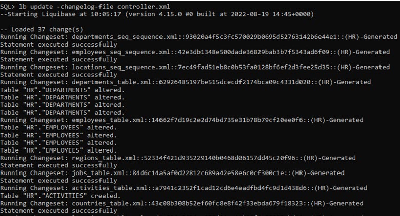

3.4.31 rollback-to-date
構文
Liquibase|lb rollback-to-date|rbtd OPTIONS
rollback-to-dateコマンドは、変更を今日の日付から指定した日時に戻すために使用されます。
オプション
| 必須 | |||
-date | -da [ |
適用する変更を決定する際に使用する日付。日付書式はYYYY-MM-DD HH:MM:SSです。時間を含める場合は、日付/時間全体を二重引用符で囲みます。 | - | - |
| オプション | |||
-change-exec-listener-class | -chelc |
ChangeExecListenerを指定する完全修飾クラス。 | - | --changeExecListenerPropertiesFile |
-change-exec-listener-properties-file | -chelpf |
ChangeExecListenerClassのプロパティ・ファイルへのパス。 | - | --changeExecListenerPropertiesFile |
-contexts | -co |
処理対象の変更のフィルタに使用するコンテキスト文字列。 | - | - |
-debug | -de |
-labels | -la |
処理対象の変更のフィルタに使用するラベル式。 | - | - |
Liquibaseオブジェクトに使用する表領域。 | - | --liquibaseTablespaceName |
-log | -lo |
False | - |
-rollback-script | -ros |
実行するスクリプトをロールバックします。 | - | - |
例
指定した日時にロールバックします。
-- Connect to target
SQL> connect <db-connect-string>
-- Apply update update on 2022-09-01
SQL> lb update -changelog-file controller.xml
-- Apply update on 2022-09-02
-- Apply update on 2022-09-03
-- Roll back to version1
SQL> lb rollback-to-date -date 2022-09-02 -changelog-file controller.xml

3.4.39 update
構文
Liquibase|lb update|up OPTIONS
updateコマンドを実行すると、変更ログ・ファイル内の変更セットが順番に読み取られます。ファイルの一意の識別子(file::id::author)が、DATABASECHANGELOG表に格納されている識別子と比較されます。
- 一意の識別子が存在しない場合、Liquibaseは変更セットをデータベースに適用します。
一意の識別子が存在する場合、変更セットのMD5Sumがデータベース内の識別子と比較されます。
それらが異なる場合、Liquibaseは、予期せず変更されたことを示すエラー・メッセージを生成します。
runOnChangeまたはrunAlways変更セット属性のステータスがTRUEに設定されている場合、Liquibaseは変更セットを再適用します。例: <changeSet id="2" author="bob" runAlways="true">

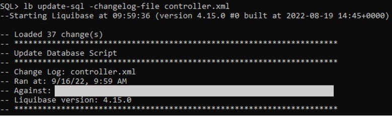

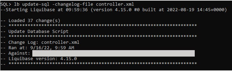

3.4.42 update-sql
updateコマンドを実行する前の確認用に変更ログで特定されたSQLを生成します。構文
Liquibase|lb update-sql|ups OPTIONS
Liquibaseでは、RAW SQLを使用して、変更ログ・ファイルに追加したデータベース変更を適用します。

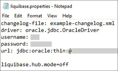

vanilla LiquibaseクライアントのSQLclで接続しているOracle Databaseの資格証明を指定する必要があります。空白のテキスト・ファイルから
liquibase.propertiesファイルを作成します。この例では、WindowsシステムのC:\Users\[username]フォルダにliquibase.propertiesファイルが作成されます。次の図に、この例で使用されているプロパティ・ファイルを示します。Liquibaseのデータベース資格証明の指定の詳細は、接続プロファイルでのプロパティの指定を参照してください。

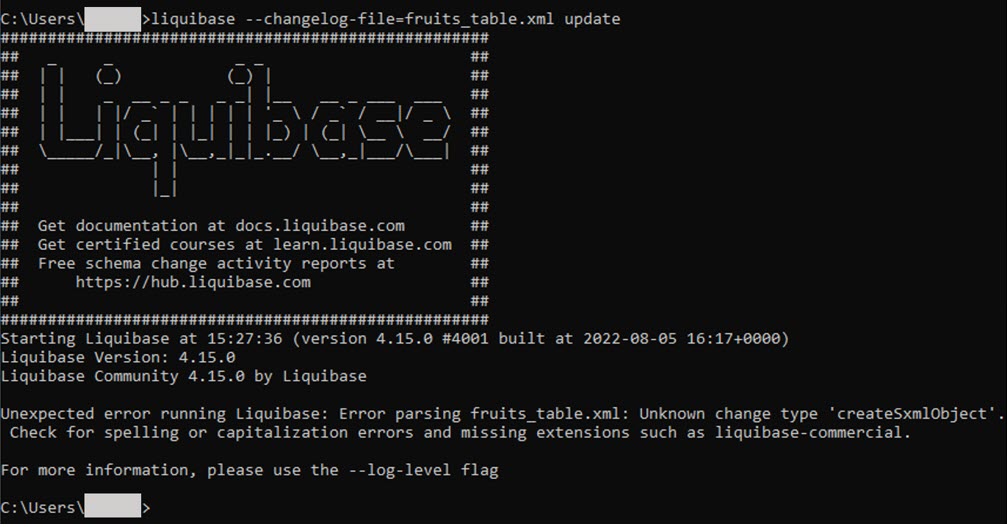

>liquibase --changelog-file=fruits_table.xml update
SQLcl専用変更ログがvanilla Liquibaseクライアントでサポートされていない形式であるため、更新は失敗します。
次のステップでは、変更ログを実行できるように、vanilla LiquibaseクライアントでSQLcl Liquibaseの変更ログを読み取る機能を追加します。
SQLclフォルダの
libおよびlib/extフォルダから5つのjarファイルをコピーし、それらをvanilla Liquibaseクライアントのlibフォルダ(liquibase/lib)に追加します。dbtools-liquibase.jar(sqlcl/lib/ext)dbtools-apex.jar(sqlcl/lib/ext)guava-with-lf.jar(sqlcl/lib)xmlparserv2_sans_jaxp_services.jar(sqlcl/lib)dbtools-common.jar(sqlcl/lib)
次の行を追加して
liquibase.propertiesファイルを更新します。change-exec-listener-class: liquibase.changelog.visitor.OracleActionChangeListener
これで、vanilla LiquibaseクライアントのSQLcl Liquibase変更ログを読み取ることができます。

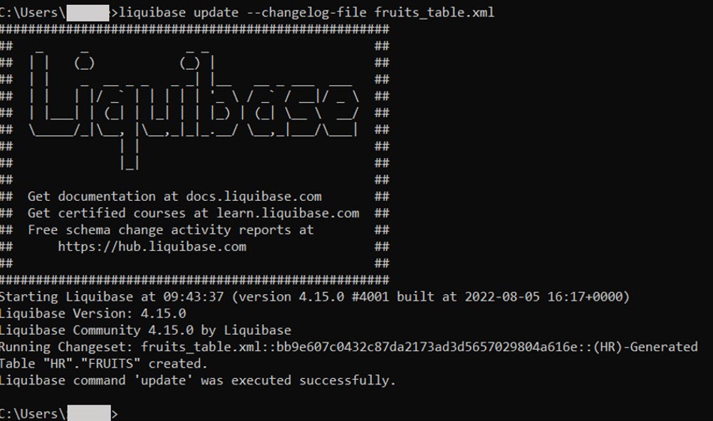

vanilla LiquibaseクライアントでSQL Liquibase変更ログを実行します。
>liquibase update --changelog-file fruits_table.xml
SQLおよびデータベースに接続されている別のコマンドライン・ウィンドウで、表が正常に作成されたかどうかを確認できます。
SQL> select table_name from user_tables; TABLE_NAME _____________ REGIONS LOCATIONS DEPARTMENTS JOBS EMPLOYEES JOB_HISTORY COUNTRIES DATABASECHANGELOGLOCK DATABASECHANGELOG FRUITS COUNTRIES 10 rows selected.この機能をvanilla Liquibaseクライアントに追加すると、Oracle Rest Data Services (ORDS)、Oracle APEX、完全なデータベース・スキーマなどの他の変更ログ・タイプの変更ログを、Oracle SQLclスクリプトで読み取ることもできます。

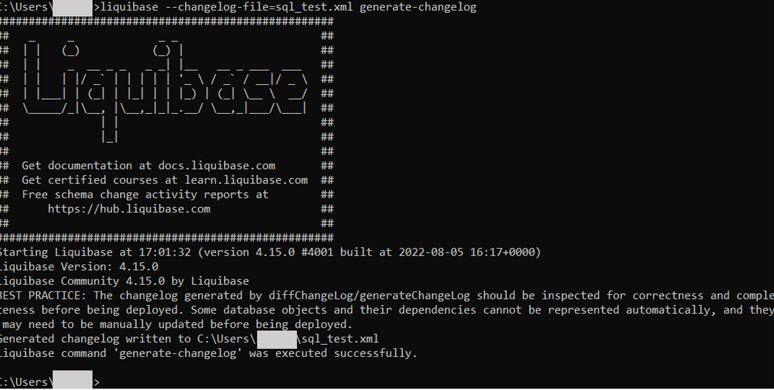

別のコマンドライン・ウィンドウに切り替えて、オープンソースのLiquibaseクライアントを使用してデータベース状態の変更ログを生成します。generate-schemaは拡張機能を使用するSQLcl専用コマンドであるため、オープンソースのLiquibaseクライアントは
generate-changelogコマンドを使用する必要があります。ノート:
オープンソースのLiquibaseクライアントをLiquibase Webサイトからダウンロードできます。>liquibase --changelog-file=sql_test.xml generate-changelog
データベースの状態は、SQLcl LiquibaseとオープンソースのLiquibaseクライアントの両方で取得されるようになりました。

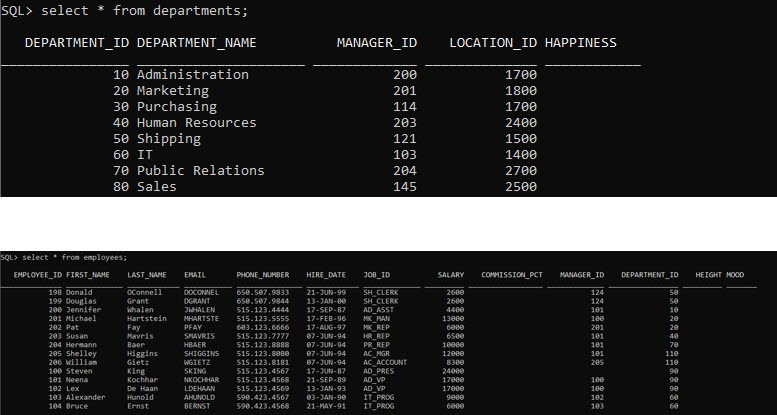

- SQLclコマンドライン・ウィンドウで、データベースにいくつか変更を加えます。
データベース内のこれらの列の追加を表示します。SQL>alter table employees add height number; Table EMPLOYEES altered. SQL>alter table employees add mood varchar2(50); Table EMPLOYEES altered. SQL>alter table departments add happiness varchar2(50); Table DEPARTMENTS altered.SQL> select * from departments; SQL> select * from employees;
データベースを変更ログの状態に変更するには、Liquibase
updateコマンドを使用する必要があります。これは、employeesおよびdepartments表に追加の列が追加されていないデータベースの状態です。これを行うには、SQLclに接続されておらず、オープンソースのLiquibaseクライアント・コマンドの実行に使用されたコマンドライン・ウィンドウで、次のコマンドを入力します。

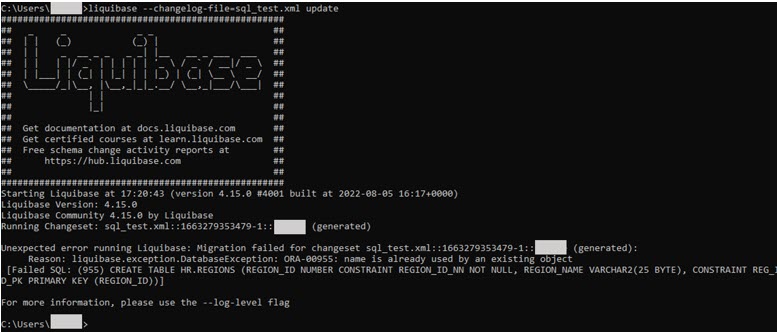

>liquibase --changelog-file=sql_test.xml update
Liquibaseが、表などのデータベース内にすでに存在するオブジェクトを検出したため、updateコマンドが失敗します。この標準バージョンのLiquibaseでは、これらのオブジェクトは動的に処理されません。

最初に、

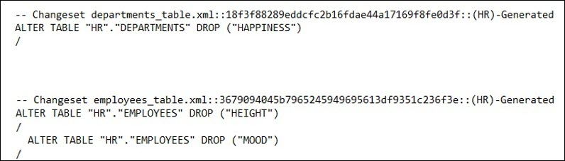

update-sqlコマンドを使用してスキーマの更新を完了するために使用されるSQLを確認します。SQL>lb update-sql -changelog-file controller.xml
出力を確認すると、departments表とemployees表が認識され、作成した追加の列を削除して変更ログの状態に戻す必要があることがわかります。
実際により複雑なユースケースでは、多くの場合、SQLの
dropコマンドに関連するリスクがあります。update-sqlコマンドを使用してSQLコードを調べると、確認に役立ちます。その後、手動で変更セットを変更し、必要に応じてチェックできます。updateコマンドを実行すると、スキーマが正常に更新され、列が削除されます。

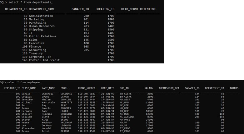

この例では、データベース内の表Activitiesが、departments表の列Head_CountとRetention、およびemployees表のAwardsとともにすでに作成されています。
変更ログが生成され、Activities表およびHead_count、Retentionおよびcolumnsが削除されて、Liquibaseを使用してそれらを作成するように表示されます。

別のコマンドライン・ウィンドウに切り替えて、オープンソースのLiquibaseクライアントでコマンドを実行します。ここで、変更ログも生成します。
>liquibase --changelog-file=sql_test2.xml generate-changelog

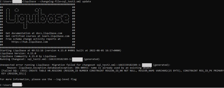

オープンソースのLiquibaseコマンドライン・ウィンドウで、updateコマンドを実行します。
> liquibase --changelog-file=sql_test2.xml update
Liquibaseが既存のオブジェクトを検出すると、更新は失敗します。

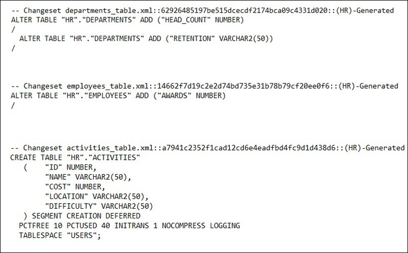

SQLclコマンドライン・ウィンドウで、確認するためのSQLを生成し、SQLcl Liquibaseで更新を実行します。
SQL出力で、
Activities表の作成およびSQLcl LiquibaseがSQL文を生成したことに関するセクションを確認し、列を追加するためにDepartments表およびEmployees表を変更できます。
更新を実行して、表および列が追加されていることを確認します。
SQL>select table_name from user_tables; SQL>select * from employees; SQL>select * from departments; SQL> select table_name from user_tables; TABLE_NAME _____________ REGIONS LOCATIONS DEPARTMENTS JOBS EMPLOYEES JOB_HISTORY DATABASECHANGELOG_ACTIONS DATABASECHANGELOG ACTIVITIES COUNTRIES 11 rows selected.

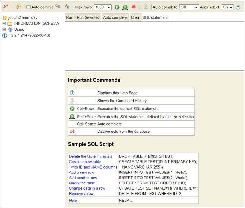

- Liquibase Webサイトで使用可能なオープンソースLiquibaseクライアントをダウンロードします。コマンドライン・インタフェースで、次のコマンドを使用してプロジェクト・フォルダとサンプル

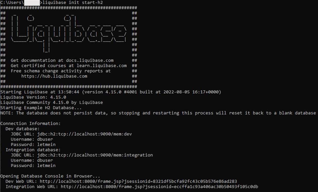

H2データベースを作成します。>liquibase init project
H2データベースを起動します。>liquibase init start-h2
これにより、ブラウザ内の空の
H2データベースのデータベース・コンソールも起動されます。

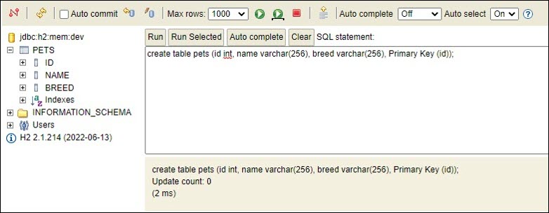

ブラウザ・コンソールで、次のコマンドを使用してサンプル表を作成し、「実行」をクリックします。
>create table pets (id int, name varchar(256), breed varchar(256), Primary Key (id));
Liquibase変更ログを含む
Pets表で構成されるこのスキーマを取得します。新しいコマンドライン・ウィンドウを開き、変更ログを生成します。
>liquibase --changelog-file=examplepets.xml generate-changelog変更ログ・ファイルに
examplepets.xmlという名前を付けます。
出力には、ファイルが保存されている場所が表示されます。
SQLcl 22.3 binの場所からOracle Databaseに接続します。
次のコマンドを使用して、データベース内の表を表示できます。サンプル・データベースでは、いくつかのサンプル表が示されています。
SQL> select table_name from user_tables; TABLE_NAME ____________ REGIONS LOCATIONS DEPARTMENTS JOBS EMPLOYEES JOB_HISTORY COUNTRIES 7 rows selected. -
examplepets.xml変更ログ・ファイルをSQLcl 22.3 binフォルダにコピーします。 -
SQLコマンドライン・インタフェースで、変更ログを実行して
Pets表をデータベースに追加し、表がリストに含まれていることを確認します。SQL> lb update --changelog-file examplepets.xml SQL> select table_name from user_tables;
