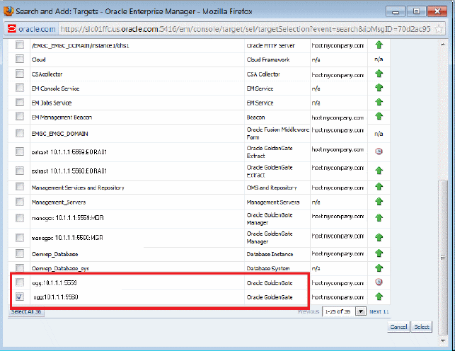

  13. ユーザーにアクセス権を与えるインスタンスを選択します。
    注意:
    この時点では、Oracle GoldenGateインスタンスのみを割り当てます。Manager、ExtractまたはReplicatプロセスは割り当てません。
    2つのOracle GoldenGateインスタンス(ポート番号5559および5560)の例を次に示します。そのうちの1つ(ポート番号5560)へのアクセス権のみがこのユーザーに割り当てられています。
    inst_sec_select_target.gifの説明が続きます
    図inst_sec_select_target.gifの説明
  14. 「選択」をクリックして変更を保存します。
    「ターゲットの追加」ページに戻り、「ターゲット権限」リストがリフレッシュされて選択内容が表示されます。
