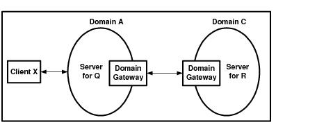

次の図は、2つのOracle Tuxedo CORBAアプリケーションで構成されたシンプルなDomains構成を示しています。
図3-1 2つのCORBAアプリケーションから構成されるDomains構成
2つのCORBAアプリケーションから構成されるDomains構成の図
以降のシングル・ドメインとマルチ・ドメインに関する説明は、このシンプルなDomains構成に基づいています。
3.2.1 シングル・ドメイン通信
以下は、シンプルDomains構成におけるCORBAクライアントXとドメインA間のシングル・ドメイン通信のステップです。
  1. クライアントXは、Bootstrapオブジェクトを使用してドメインAに接続します。クライアント・アプリケーションは、Bootstrapオブジェクトを使用してFactoryFinderを検索し、そのFactoryFinderを使用して、ファクトリにタイプQのオブジェクトを要求します。(FactoryFinderの呼出しは、ドメインAの呼出しになります。)
  2. FactoryFinderからファクトリが返されると、クライアントはドメインAでそのファクトリを呼び出します。
  3. ファクトリは、タイプQのオブジェクト参照(Q1)を返します。
  4. クライアントは、ドメインAでオブジェクトQ1を呼び出します。
このステップを通じて、クライアントはオブジェクトがどこにあるのか、つまりどのドメインにあるのかについて何も知りません。
クライアント・マシンは単純な構造で、必要なインフラストラクチャも少ないため(大部分はスタンドアロン)、クライアントをドメインAに接続するための管理は比較的単純です。もちろん、Oracle Tuxedoドメインへの接続はクライアントのプライマリ管理です。実際の管理作業は、ドメインAにあるISLのアドレスを設定することになります。
3.2.2 マルチ・ドメイン通信
マルチ・ドメイン通信の場合、シンプルDomains構成のQ1はドメインCにあるオブジェクトR1のサービスを要求するので、ドメインの境界をまたいで上のステップ1 - 4に対応する処理を実行する必要があります。実際のステップは以下のようになります。
  1. オブジェクトQ1はBootstrapオブジェクトを使用してFactoryFinderを検索し、そのFactoryFinderを使用して、ファクトリにタイプRのオブジェクトを要求します。
  2. FactoryFinderからドメインCのファクトリへの参照が戻されると、オブジェクトQ1はそのファクトリを呼び出します。
  3. ファクトリは、タイプRのオブジェクト参照(R1)を返します。
  4. オブジェクトQ1がオブジェクトR1を呼び出します。
クライアントXで、オブジェクトQ1がドメインCのファクトリとオブジェクトを取得するには、何らかの管理タスクが必要です。シンプルDomains構成に示すように、ドメイン間通信にはドメイン・ゲートウェイを使用します。ドメイン・ゲートウェイは、ドメイン内のシステム・サーバーです。
システム・サーバーは、ユーザー定義のサーバーとは異なり、ネーム・サーバー、FactoryFinder、ISLなどと共にOracle Tuxedo製品の一部として提供されています。ドメイン・ゲートウェイは、ドメインの接続ポイントになるので、概念的にはISLと似ています。ただし、ISLと異なり、ドメイン・ゲートウェイは別のドメイン・ゲートウェイに接続し、それ自身がドメインの接続ポイントになります。つまり、ドメイン・ゲートウェイの役割は、別のドメイン・ゲートウェイに接続することです。したがって、2つのドメイン・ゲートウェイは相互に協調し合い、別のドメインに存在するオブジェクトの呼出しが、適切なドメインに確実にルーティングされるようにします。

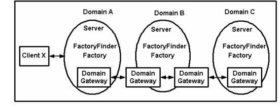

3.7.2 間接接続ドメイン
トラフィック・パターンについて検討する必要があります。相互作用が頻繁には行われないドメインは、ゲートウェイの削除に候補になります。それでも相互作用が行われる可能性はあるため、他のドメインに依然として到達できる必要があります。使用される手法は、ターゲット・ドメインに直接アクセスする中間ドメインを介したリクエストのルーティングです。
たとえば、次の図に示すA、B、Cの3つのドメインについて考えます。
図3-2 間接接続ドメイン
間接接続ドメインの図
ドメインAとドメインBは直接接続されており、ドメインBとドメインCも直接接続されていますが、ドメインAとドメインCは直接には接続されていません。ドメインAとCが通信するには、中継点としてドメインBを使用しなければなりません。したがって、ドメインAのDMCONFIGファイルでは、ドメインB経由でドメインCに接続するよう指定し、ドメインCのDMCONFIGファイルでも、ドメインB経由でドメインAに接続するよう指定する必要があります。接続形態は以下のようになります。
Domains     A   <->  B <-> C
Gateways        GAB GBA       GBC GCB
ドメインAには、ドメインBに接続するゲートウェイ・プロセスGAB (AからBのゲートウェイ)があります。ドメインAのDMCONFIGファイルでは、GABがドメインBとC間のゲートウェイとして機能するように指定されています。ドメインCのDMCONFIGファイルでも同様に、GCBがBとAに接続されるように構成されています。ドメインBのDMCONFIGファイルには、Aに接続するゲートウェイ・プロセス(GBA)と、Cに接続するゲートウェイ・プロセス(GBC)の2つが設定されています。この構成を間接接続と呼びます。
この間接接続により、AのサーバーがCのオブジェクトに対するリクエストを呼び出した場合、Oracle Tuxedo CORBAサーバーは、ゲートウェイGABにリクエストを送信できることを認識します。Oracle Tuxedoゲートウェイは、Bのパートナ・ゲートウェイがリクエストを自身では処理できないが受入れは可能であることを認識しません。リクエストがドメインBに届くと、GBCを介してCにルーティングされ、Cがリクエストを処理できます。このため、リクエストは1つ追加のホップで処理されます。
ドメインBの2つのゲートウェイを1つにして、Bでホップが追加されないようにすることもできます。この場合、ドメインBでの処理は同じですが、1つのゲートウェイ・プロセスですべて処理されます。
