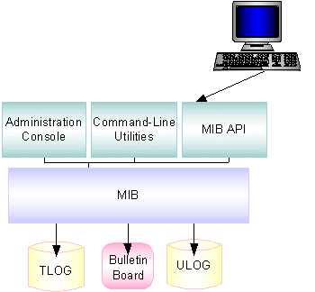

3.1.1 アプリケーションを変更するためのツール
Oracle Tuxedoシステムには、アプリケーションの動的変更をサポートするため、コマンド行ユーティリティおよび管理情報ベース(MIB) APIが提供されています。これらのツールを使用すると、業務のニーズやシステムの障害に対応してアプリケーションを変更しなければならないときに、即座に効率的に対応できます。これらのツールを使用すると、アプリケーションを安定した最良の状態で高速に機能させることができます。
次の図は、動的に変更を加えるためのツールを示しています:
図3-1 動的に変更を加えるためのツール
動的に変更を加えるためのツール
  • コマンド行ユーティリティ - 動的な変更に必要な機能のほとんどは、tmadminおよびtmconfigの2つのコマンドで実行できます。tmadminはシェル・レベルのコマンドで、70以上のサブコマンドがあり、システムの動的な変更をはじめとする各種の管理タスクを行うことができます。tmconfigもシェル・レベルのコマンドで、このコマンドを使用すると、システムの実行中でも構成エントリの追加や変更を行うことができます。
  • MIB API - この管理情報ベースAPIを使用すると、システムをモニターしたり、システムに動的な変更を加えるための独自のプログラムを作成することができます。
