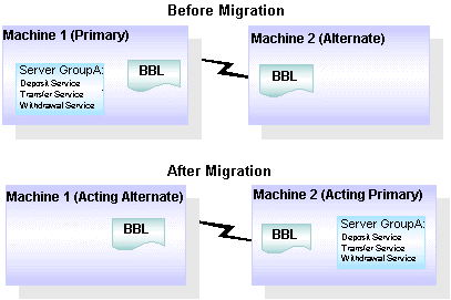

7.1.2 サーバー・グループの移行
管理者は、各サーバー・グループに対してプライマリ・マシンと代替マシンを指定します。サーバー・グループの移行プロセスでは、代替マシン上のサーバー・グループをアクティブにします。
次の図では、グループAがマシン1(プライマリ・マシン)に割り当てられ、マシン2がグループAの代替マシンとして割り当てられています。移行後、グループAはマシン2でアクティブ化されます。つまり、このグループ内のすべてのサーバーおよび関連するサービスは、マシン2(代理のプライマリ・マシン)で提供されます。
図7-2 サーバー・グループの移行
サーバー・グループの移行
