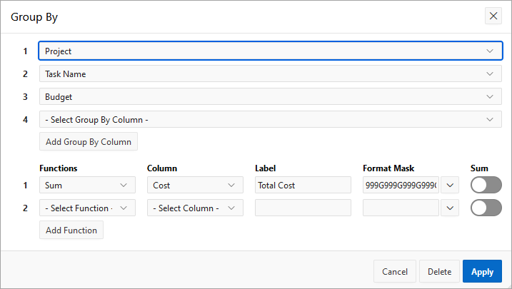

  1. 「アクション」メニューをクリックして「グループ化」を選択します。
    「グループ化」ダイアログが表示されます。
  2. 「グループ化」ダイアログで、次のようにします。
    1. 表示する列を選択します。列を追加するには、「列別のグループの追加」をクリックします。
    2. ファンクション、列、ラベルおよび書式マスクを選択します。合計を作成するには、「合計」トグルをクリックします。別のファンクションを追加するには、「ファンクションの追加」をクリックします。
    3. 「適用」をクリックします。

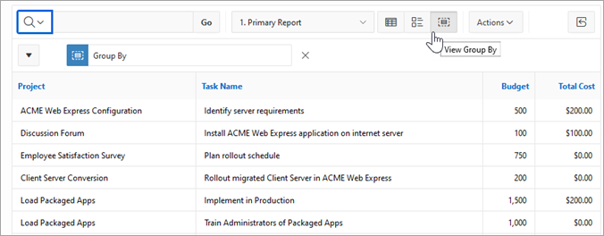

「グループ化」アイコンが、「アクション」メニューの左に表示されます。結果のレポートには、プロジェクト、タスク名、予算列が表示されます。また、原価合計という新しい列が右側に表示されます。

  1. 「グループ化の編集」をクリックします。
  2. 属性を編集します。
  3. 以前に定義したグループ化列を削除するには、デフォルト設定の「グループ化列の選択」を選択します
  4. 「適用」をクリックします。

  1. 「グループ化」ビューにアクセスします。
