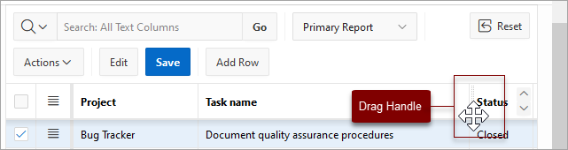

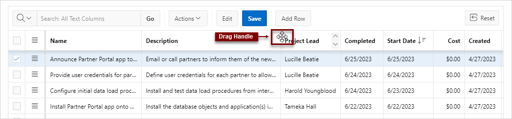

3.3.2 ドラッグ・アンド・ドロップを使用した列の再編成
列をドラッグ・アンド・ドロップするには、列見出しのドラッグ・ハンドルをクリックして保持します。
「列」ダイアログでは列の順序を再編成することもできます。
列をドラッグ・アンド・ドロップするには:
変更をやり直すには、「リセット」ボタンをクリックします。
