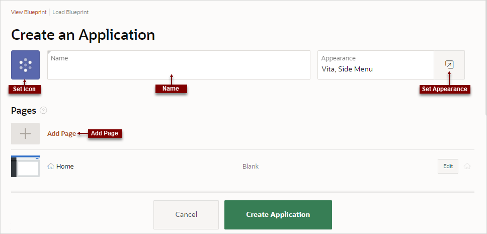

  1. ワークスペースのホームページで、「アプリケーション・ビルダー」アイコンをクリックします。
  2. 「作成」ボタンをクリックします。
  3. 「新規アプリケーション」をクリックします。
    アプリケーションの作成ページが表示されます。
  4. アイコンの設定 - 「アイコンの設定」をクリックして、アプリケーション・アイコンを選択します。選択したアイコンは、ファビコン、PWAアイコン、Appleタッチ・アイコンおよび「アプリケーション・ビルダー」アイコンとして使用されます。「アプリケーション・アイコンの選択」ダイアログで、次の操作ができます。
    • アイコンのアップロード。プラス(+)記号をクリックしてアイコンにナビゲートするか、アイコンを「独自のアイコンのアップロード」リージョンにドラッグ・アンド・ドロップします。
    • ライブラリからのアイコンの選択。アイコンの色を選択してからアイコンを選択します。
  5. 名前 - 開発者がアプリケーションを識別するための名前を入力します。
  6. 外観 - デフォルトを受け入れるか「外観の設定」をクリックして変更します。

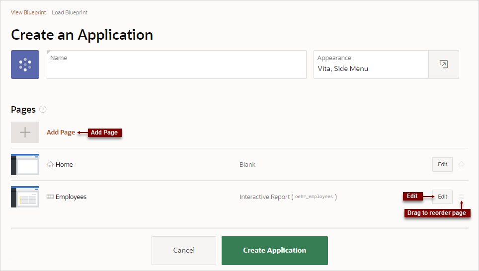

  7. ページを追加するには、「ページの追加」をクリックし、目的のページ・タイプを選択します。ユーザー・インタフェースは、選択したページ・タイプによって異なります。
    作成したページは、「ページ」の下に表示されます。
    既存のページを次のように編集できます。
    • ページの順序を変更します。ページがアプリケーションで表示される順序を変更するには、「ドラッグしてページの並替え」アイコンをクリックしたまま、リスト内の新しい位置にドラッグ・アンド・ドロップします。
      ホームページは常に最初に表示され、順序は変更できません。管理ページの場合は、ページの順序によって、管理ページの「アプリケーション管理」リストに表示される順序が決まります。
    • ページを編集します。ページを編集するには、「編集」をクリックします。ダイアログで属性を編集し、「変更の保存」をクリックします。
    • ページを削除します。ページを削除するには、「編集」をクリックし、「削除」をクリックします。

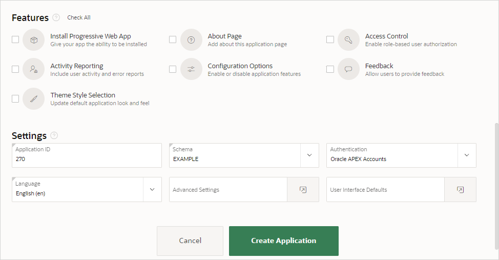

  8. 「機能」で、アプリケーションに含める機能を選択します。
    「機能」は、アプリケーション・レベルの機能を提供し、アプリケーションごとに1回のみ追加できます。さらに学習するには、ヘルプを参照してください。すべての機能を選択するには、「すべてをチェック」をクリックします。
  9. 「設定」で、次のステップを実行します。
    1. アプリケーションID - アプリケーションの一意の数値識別子を入力します。このフィールドには、自動的に生成された識別子がデフォルトで含まれています。3000から9000の範囲のアプリケーションIDは、Oracle APEXの内部使用向けに予約されています。
    2. スキーマ - このアプリケーションで使用するデータベース・オブジェクトを格納するデータベース・スキーマを選択します。各アプリケーションは、すべてのSQLを特定のデータベース・スキーマとして解析することで、権限を取得します。
    3. 言語 - アプリケーションで使用されるプライマリ言語。プライマリ言語を変更するには、「言語の選択」アイコンをクリックします。
    4. 認証 - アプリケーションに対するユーザーの認証方法を選択します。
    5. 詳細設定 - 「詳細設定」の横にあるアイコンをクリックして、アプリケーション定義の設定、プリファレンスとセキュリティおよびグローバリゼーション属性を編集します。さらに学習するには、ヘルプを参照してください。
    6. ユーザー・インタフェースのデフォルト値 - アイコンをクリックして、このアプリケーションにユーザー・インタフェースのデフォルト値を適用します。
  10. 「アプリケーションの作成」をクリックします。
