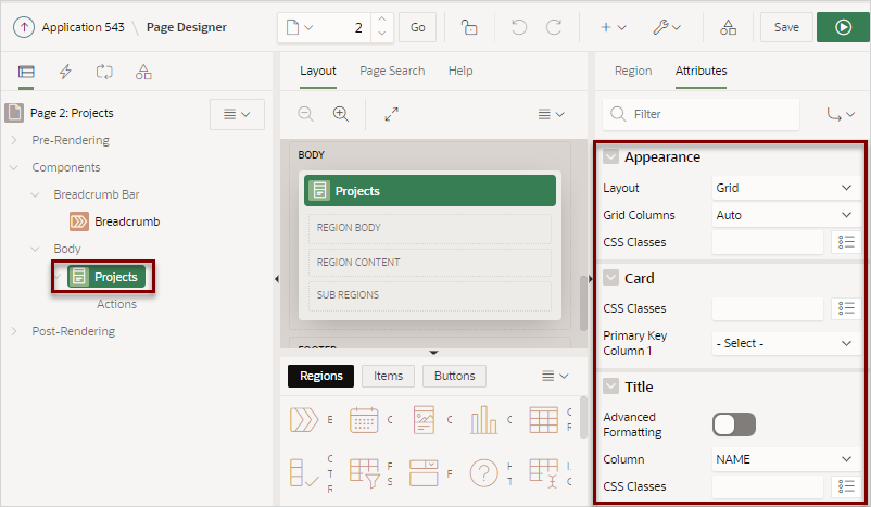

カード属性を編集するには:
  1. ページ・デザイナでカード・ページを表示します。
    1. ワークスペースのホームページで、「アプリケーション・ビルダー」アイコンをクリックします。
    2. アプリケーションを選択します。
    3. ページを選択します。
    ページ・デザイナが表示されます。
  2. 「レンダリング」タブで、「カード」リージョンを選択します。
  3. プロパティ・エディタで、「属性」タブを選択します。
    プロパティ・エディタに属性が表示されます。属性は、グループに編成されます。グループまたは属性を検索するには、「フィルタ・プロパティ」フィールドにキーワードを入力します。プロパティ・エディタにグループまたは属性が表示されます。または、「グループに移動」をクリックしてグループを選択できます。
  4. カード・リージョンを選択します。
    1. 「レンダリング」タブのコンテンツ本体の下で、カード・リージョン(プロジェクトなど)を見つけて選択します。
    2. プロパティ・エディタで、「属性」タブを選択します。
      プロパティ・エディタの「属性」タブに、カード・ページ属性が表示されます。属性は、グループに編成されます。
  5. 対象となる属性を編集します。
    「タイトル」「サブタイトル」「本体」「2次本体」および「メディア」には、HTML式およびサポートされている置換文字列のサポートを有効にする「拡張フォーマット」オプションが含まれています。「CSSクラス」、「アイコンの説明」、「イメージの説明」、「バッジ・ラベル」などのすべての自由形式のテキスト属性では、標準の置換文字列構文(&ENAME.&DNAME.など)を使用した列の置換がサポートされています。
    ヒント:
    属性のヘルプを表示するには、プロパティ・エディタで属性を選択し、中央ペインで「ヘルプ」タブをクリックします。
  6. グループまたは属性を検索するには:
    • グループまたは属性の検索: 「フィルタ・プロパティ」フィールドにキーワードを入力します。プロパティ・エディタにグループまたは属性が表示されます。デフォルトの表示に戻すには、キーワードを削除します。
    • 「グループに移動」の使用 - 「グループに移動」をクリックして、グループを選択します。デフォルトの表示に戻すには、「グループに移動」を再度クリックして、「すべて開く」を選択します。
  7. 「保存」または「ページの保存と実行」をクリックします。
