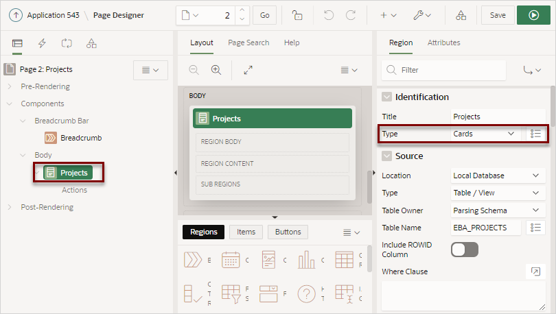

アプリケーション・ビルダー・ユーザーズ・ガイド レポートの開発 カードの管理 カード・リージョン属性の編集 8.5.4 カード・リージョン属性の編集 リージョン属性を編集して、SQLソースの変更、リージョンのレイアウトと外観の変更またはリージョン条件の作成を実行します。 リージョン属性を編集するには: ページ・デザイナでカード・ページを表示します。 ワークスペースのホームページで、「アプリケーション・ビルダー」アイコンをクリックします。 アプリケーションを選択します。 ページを選択します。 ページ・デザイナが表示されます。 「レンダリング」タブのコンテンツ本体の下で、カード・リージョン(プロジェクトなど)を見つけて選択します。 プロパティ・エディタの「リージョン」タブに属性が表示されます。属性は、グループに編成されます。 図cards_report_pd.pngの説明 この例では、「タイプ」属性により、プロジェクトがカード・リージョンであることが示されています。 対象となる属性を編集します。 ヒント: 属性のヘルプを表示するには、プロパティ・エディタで属性を選択し、中央ペインで「ヘルプ」タブをクリックします。 グループまたは属性を検索するには: グループまたは属性の検索: 「フィルタ・プロパティ」フィールドにキーワードを入力します。プロパティ・エディタにグループまたは属性が表示されます。デフォルトの表示に戻すには、キーワードを削除します。 「グループに移動」の使用 - 「グループに移動」をクリックして、グループを選択します。デフォルトの表示に戻すには、「グループに移動」を再度クリックして、「すべて開く」を選択します。 「保存」または「ページの保存と実行」をクリックします。 親トピック: カードの管理
