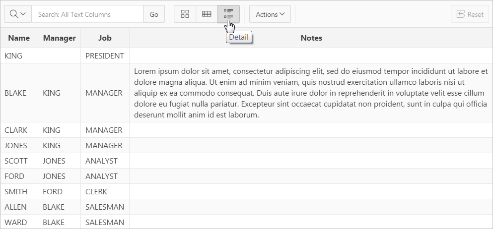

対話グリッドはデータの様々なビューをサポートしています。ユーザーは、ビュー選択ボタン・グループのボタンをクリックして、これらのビューを切り替えることができます。次の図に、詳細ビューが有効化され、「詳細」ボタンが選択された対話グリッドを示します。詳細ビューには、開発者が定義したHTMLマークアップを使用して列値が表示されます(次の図を参照)。
ig_detail_view.pngの説明が続きます
図ig_detail_view.pngの説明
