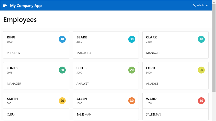

  5. ページをプレビューします。
    1. 「保存」または「ページの保存と実行」をクリックします。
      カード・ページがロードされ、各従業員のカードが表示されます。各カードには、従業員名、給与、役職名および部門番号を示すアイコンが含まれます。

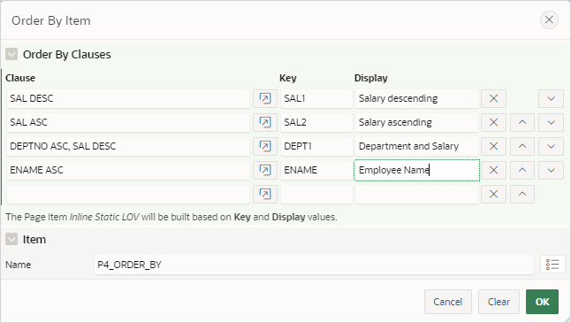

  1. Order By項目を有効にしてインライン静的LOVを作成します。
    1. 「レンダリング」タブで、カード・リージョン「Employees」が選択されていることを確認します。
    2. プロパティ・エディタで、「リージョン」タブをクリックし、「並替え基準」を見つけます。
    3. 並替え基準、タイプ - 「アイテム」を選択します。
    4. 並替え基準、アイテム - 「Order By項目がありません」ボタンをクリックします。
    「Order By項目」ダイアログが表示されます。
  2. 「Order By項目」ダイアログで、次のようにします。
    1. Order By句 - ユーザーが実行時に選択できる複数のOrder By句を入力します。それぞれに、1つ以上のカンマ区切りの列名(ディレクティブを含む)を含めて、レコードが取得される順序を定義できます。ディレクティブと例の詳細は、ページ・デザイナのヘルプを参照してください。
      次のとおり、「Salary descending」、「Salary ascending」、「Department and Salary」、「Employee Name」のオプションで構成される「並替え基準」という値リストを作成します。
      • 行1
        句 - SAL DESCと入力します
        キー - SAL1と入力します
        表示 - Salary descendingと入力します
      • 行2
        句 - SAL ASCと入力します
        キー - SAL2と入力します
        表示 - Salary ascendingと入力します
      • 行3
        句 - DEPTNO ASC, SAL DESCと入力します
        キー - DEPT1と入力します
        表示 - Department and Salaryと入力します
      • 行4
        句 - ENAME ASCと入力します
        キー - ENAMEと入力します
        表示 - Employee Nameと入力します
    2. アイテム - 「Order By句」で定義した「キー」および「表示」の各値に基づいて作成されるページ・アイテムが表示されます。アイテム名を受け入れるか、「LOV: 名前」アイコンをクリックして新しい選択を行うことができます。
    3. 「OK」をクリックします。
