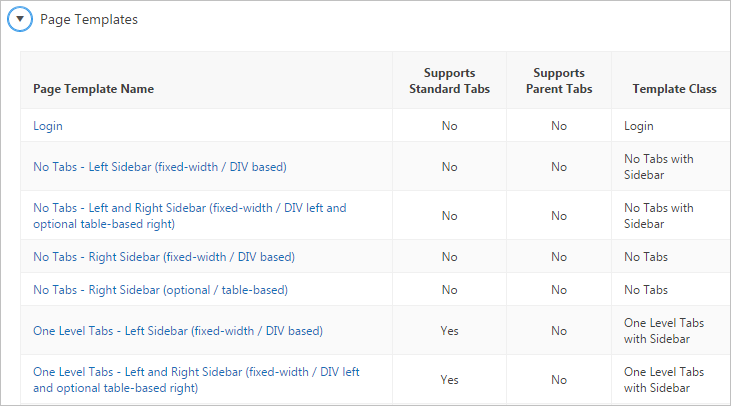

ページ下部の「ページ・テンプレート」リージョンには、カレント・アプリケーションに関連付けられているページ・テンプレートのレポートが表示されます。このリージョンはデフォルトで非表示になっています。表示するには、ページ・テンプレートの左側にある大なり記号(>)アイコンをクリックします。

親タブおよび標準タブを作成する前に、デフォルトのテンプレートで、適切な置換文字列を使用して標準タブおよび親タブの両方に位置を定義していることを確認します。
このテンプレートは、ページ・レベルで上書きしないでください。
ページ・テンプレートを表示するには:
  1. 共有コンポーネント・ページにナビゲートします。
    1. ワークスペースのホームページで、「アプリケーション・ビルダー」をクリックします。
    2. アプリケーションを選択します。
    3. アプリケーションのホームページで、「共有コンポーネント」をクリックします。
  2. 「ナビゲーション」で、「タブ」をクリックします。
    タブ・ページが表示されます。
  3. ページの下部の「ページ・テンプレート」に移動します。必要に応じて、「ページ・テンプレート」リージョンを拡張します。

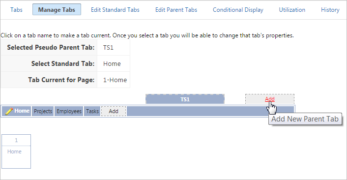

  2. 「タブの管理」をクリックします。
  3. 親タブを追加するには、上の行の「追加」ボタンをクリックします。
    アプリケーションで定義されたタブがグラフィカルに表示されます。
    親タブは標準タブ・セットの表示を制御できます。親タブをクリックすると、カレント・ページとしてデフォルト・ページを使用して、対応する標準タブが表示されます。
  4. 標準タブを作成するには、下の行の「追加」ボタンをクリックします。
    親タブの作成ウィザードまたは標準タブの作成ウィザードが表示されます。
  5. 画面に表示されるステップに従います。
