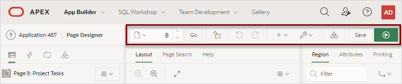

7.3 ページ・デザイナの使用
ページ・デザイナを使用して、アプリケーション・ページを表示および編集します。
ヒント:
キーボード・ショートカットのリストを表示するには、[Alt]+[Shift]+[F1]を押します。または、ページの上部にある「ヘルプ」メニューをクリックして、「ショートカット」を選択します。

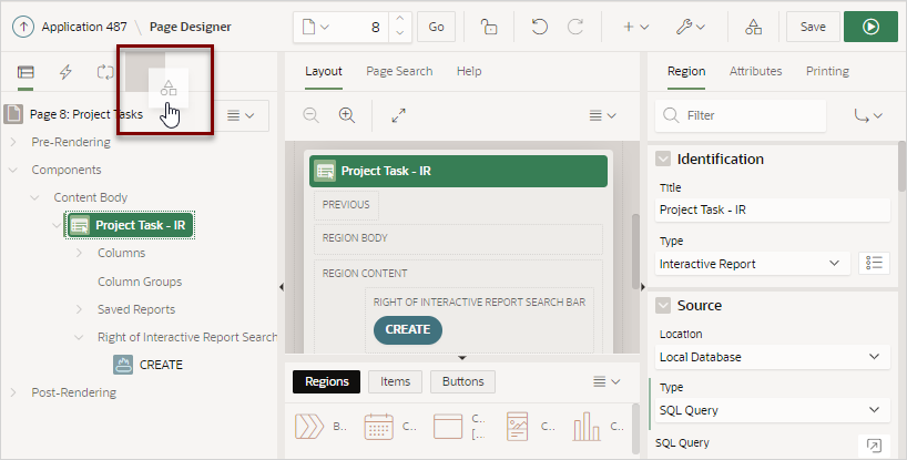

7.3.3 ペイン間のタブのドラッグ・アンド・ドロップ
「ページ・デザイナ」ペイン内にタブをドラッグ・アンド・ドロップします。
デフォルトでは、ページ・デザイナには、1つ以上のタブを含む3つのペインが表示されます。ペイン内またはペイン間でタブをドラッグ・アンド・ドロップするには、ペインのヘッダー(またはアイコン)を選択してドラッグし、新しい位置にそれをドロップします。デフォルト表示に戻すには、ページ・デザイナ・ツールバーの「ユーティリティ」をクリックし、「レイアウト」→「レイアウトのリセット」を選択します。
ページ・デザイナ内でタブをドラッグ・アンド・ドロップするには:
親トピック: ページ・デザイナの使用

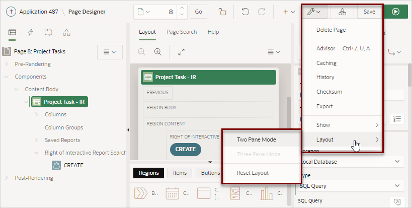

7.3.4 3ペイン・モードと2ペイン・モードの切替え
ページ・デザイナ・ツールバーの「ユーティリティ」メニューの「レイアウト」オプションを使用して、ペイン・モードを切り替えます。
「3ペイン・モード」(デフォルト)では、左ペイン、中央ペインおよび右ペインが表示されます。「2ペイン・モード」では、中央ペインと右ペインのみが表示されます。「2ペイン・モード」にアクセスする標準的なユースケースは、「レンダリング」ツリーとプロパティ・エディタのみを表示する必要がある場合です。デフォルト表示に戻すには、ページ・デザイナ・ツールバーの「ユーティリティ」をクリックし、「レイアウト」→「レイアウトのリセット」を選択します。
ページ・エディタのペインの非表示と表示を切り替えるには:
親トピック: ページ・デザイナの使用

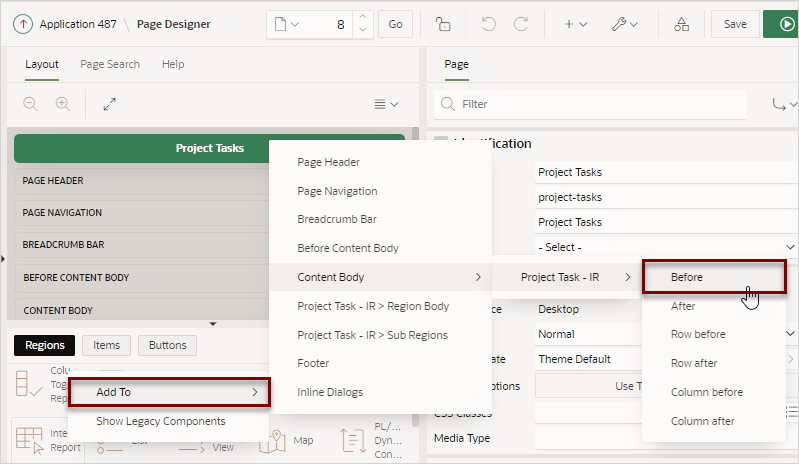

7.3.7 ギャラリ・コンテキスト・メニューを使用したコンポーネントの追加について
ギャラリでコンポーネントを右クリックしてコンテキスト・メニューを表示し、ページにコンポーネントを追加します。
ギャラリからコンポーネントをドラッグ・アンド・ドロップする以外に、ギャラリでコンポーネントを右クリックしてコンテキスト・メニューを表示することもできます。各コンテキスト・メニューには、コンポーネントを追加できる実際の位置を示す「追加先」オプションがあります。この例では、開発者は、コンテンツ本体リージョンの前に新しいレポートを追加しています。
親トピック: ページ・デザイナの使用
