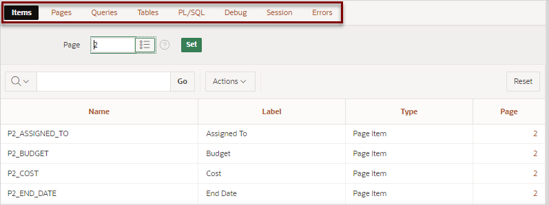

  1. 「検索」アイコンをクリックします。
    「アイテム・ファインダ」が表示されます。
  2. 次のいずれかのタブをクリックします。
    ナビゲーション・バーはページの中央に表示され(前の図を参照)、次のコントロールがあります。
    • 検索列の選択 - 虫めがねに似ています。このアイコンをクリックして、検索を特定の列に絞り込みます。すべての列を検索するには、「すべての列」を選択します。
    • テキスト領域 - 大/小文字を区別しない検索基準(ワイルドカード文字を含む)を入力し、「実行」をクリックします。
    • 「実行」ボタン - 検索を実行します。
    • 「アクション」メニュー - アイコンをクリックすると、「アクション」メニューが表示されます。このメニューを使用して、表示をカスタマイズします。
