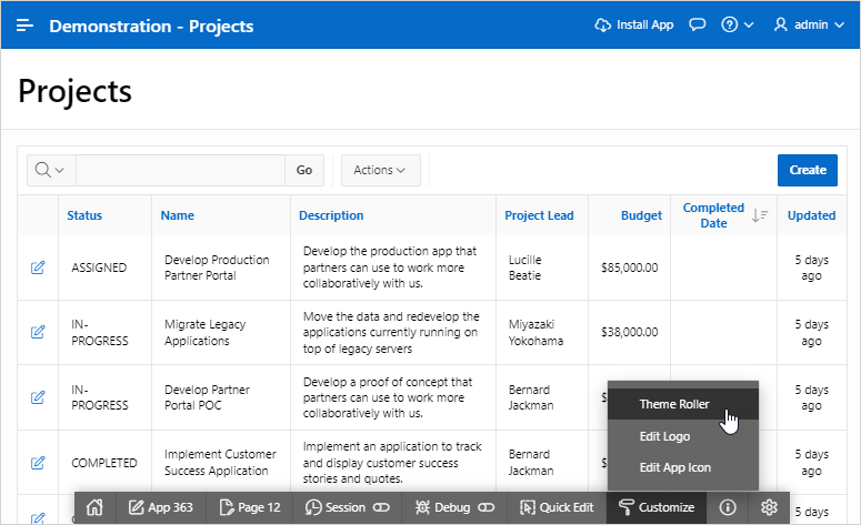

アプリケーション・ビルダーからアプリケーションを実行してページを表示する場合は、編集可能な実行中のページの下部に、実行時開発者ツールバーが表示されます。「テーマ・ローラー」ダイアログにアクセスするには、「カスタマイズ」メニューから「テーマ・ローラー」をクリックします。
customize_menu.pngの説明が続きます
図customize_menu.pngの説明

  2. 実行時開発者ツールバーで、「カスタマイズ」をクリックして「テーマ・ローラー」を選択します。

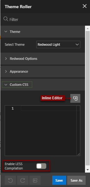

  5. カスタムCSS - コード・エディタにCSSまたはLESS互換のコードを入力します。LESS互換のコードを含める場合は、「LESSコンパイルの有効化」スイッチをオンにする必要があります。

スタイルを設定するには、次のようにコンソールでJSON構成のcustomCSSオブジェクト内にlessコードまたはcssコードを追加します。
apex.utr.config({"classes":[],"vars":{},"customCSS":"h1 { color: #111; font-family: 'Helvetica Neue', sans-serif; ... }", "useCustomLess":"Y"});
カスタムCSSは、テーマ・ローラーのコード・エディタに追加され、自動的にページに適用されます。

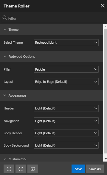

11.1.4.4 Redwood Lightテーマ・スタイルについて
Redwood Lightテーマ・スタイルでは、複数の固有オプションが「テーマ・ローラー」に示されます。
次の図に示すように、Redwood Lightテーマ・スタイルを選択すると、複数の固有のクラス・オプションが含まれるようになります。
  • ピラー - ピラー・クラスを使用すると、背景とヘッダーのイメージを変更できるようになります。
  • レイアウト - レイアウト・クラスを使用すると、ユーザーはレイアウト・オプション「エッジからエッジ(デフォルト)」、「フローティング」または「含まれる」の切り替えが可能になります。
  • 外観 - 「外観」の下側には、属性の「ヘッダー」、「ナビゲーション」、「ボディ・ヘッダー」および「背景」があります。
次の図は、Redwood Lightテーマ・スタイルが選択されている「テーマ・ローラー」を示しています。
theme_roller_redwood.pngの説明が続きます
図theme_roller_redwood.pngの説明
