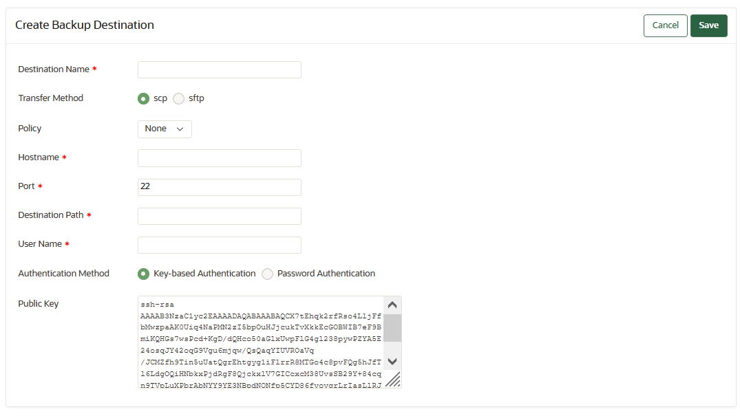

19.2.2 リモート・バックアップ先の作成
Oracle Key Vault管理コンソールを使用して、リモート・バックアップ先を作成できます。
リモート・バックアップ先を作成するには、ユーザー・アカウント、外部サーバー上の一意の既存のディレクトリ場所、および認証方式(パスワード・ベースまたはキー・ベース)を入力する必要があります。この情報は、Oracle Key Vaultでリモート・サーバーとのセキュアな接続を確立するために必要になります。
  1. システム管理者ロールを持っているユーザーとしてOracle Key Vault管理コンソールにログインします。
  2. 「System」タブを選択し、左側のナビゲーション・バーで「Settings」を選択します。
  3. 「System Configuration」領域で、「Backup and Restore」をクリックします。
  4. 「System Backup」ページで、「Manage Backup Destinations」を選択します。
  5. 「Create」をクリックします。
    「Create Backup Destination」ウィンドウが表示されます。
    214_create_backup_dest.pngの説明が続きます
    図214_create_backup_dest.pngの説明
  6. バックアップ先について次の情報を入力します。
    • Destination Name: バックアップ先を識別するための記述名を入力します。
    • Transfer Method: scpからsftpの間で選択し、ファイルをリモート先にコピーします。
    • Policy: リストからバックアップ・ポリシーを選択します。
    • Hostname: バックアップ先のリモート・サーバーのホスト名またはIPアドレスを入力します。ホスト名を入力する場合は、ホスト名が対応するIPアドレスに変換されるようにDNSを構成してください。リモート・バックアップ先にあるホスト名には、スペース、一重引用符または二重引用符を含めないでください。
    • Port: 外部サーバー上のSCPまたはSFTPポート番号を入力します。デフォルトは22です。
    • Destination Path: バックアップ・ファイルのコピー先として、外部サーバー上の既存のディレクトリのパスを入力します。バックアップ先を作成した後に、このディレクトリの場所を変更することはできません。このパスを、別のOracle Key Vaultサーバーからのバックアップ先にしないでください。リモート・バックアップ先にあるバックアップ先パスには、スペース、一重引用符または二重引用符を含めないでください。
    • Username: リモート・サーバーへのSCPまたはSFTP接続を確立するために使用できるユーザー・アカウントのユーザー名を入力します。このユーザーに、「Destination Path」で指定したディレクトリに対する書込み権限があることを確認します。リモート・バックアップ先にあるユーザー名には、スペース、一重引用符または二重引用符を含めないでください。
    • Authentication Method: 次のいずれかです。
      • Key-based Authentication: 表示される公開キーをコピーして、宛先サーバーにある適切な構成ファイル(authorized_keysなど)に貼り付けます。特定のイベントによって公開キーの変更がトリガーされる可能性があることに注意してください。つまり、新しい公開キーがOracle Key Vaultから適切な構成ファイルに再コピーされるまで、Oracle Key Vaultはバックアップ先を使用できません。これらのイベントには、証明書のローテーション、IPアドレスの変更、クラスタ・ノードへの変換などが含まれますが、これらに限定されているわけではありません。
      • Password Authentication: 「Username」フィールドに入力したユーザー・アカウントのパスワード。
  7. 「Save」をクリックします。
Oracle Key Vaultは、/tmpと、「Destination Path」フィールドに指定したディレクトリの両方の下に空のテスト・ファイルを作成して、バックアップ先を作成するために指定した入力を検証します。検証が失敗した場合、バックアップ先は作成されません。その場合は、リモート・サーバー上のユーザー・アカウントの値(ユーザー名とパスワード、またはキー)をチェックし、ユーザーにディレクトリに対する書込み権限があることを確認します。最後に、リモート・サーバーがアクティブであることを確認します。

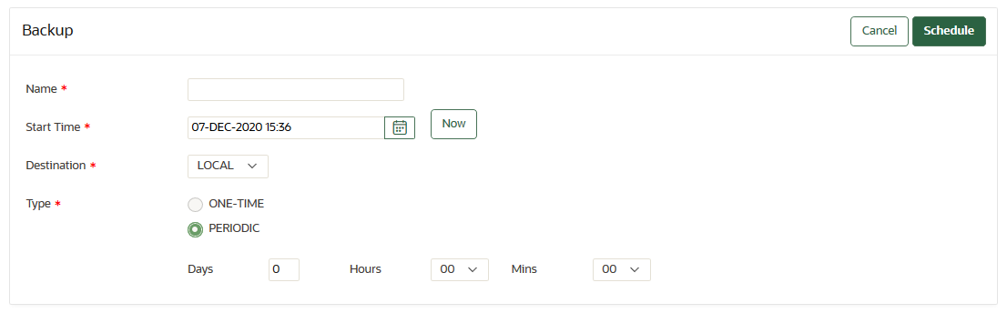

  4. 「Backup」ページで、「Backup」をクリックします。
    「Backup」ページが表示されます。次の図は、「PERIODIC」を選択した場合の表示方法を示しています。
    21_backup.pngの説明が続きます
    図21_backup.pngの説明
  5. 「Name」フィールドにバックアップの名前を入力します。
  6. 定期バックアップを実行する場合は、次の手順を実行します。
    1. 「Start Time」フィールドで、「Calendar」アイコンを使用してバックアップの開始時間を指定します。「Schedule」をクリックした後に最初のバックアップをすぐに実行する場合は、「Now」を選択します。
    2. 「Type」で、「PERIODIC」を選択します。
      「Days」、「Hours」および「Mins」の追加フィールドが表示されます。
    3. 「Days」、「Hours」および「Mins」フィールドで、定期バックアップが発生する間隔を指定します。
    4. 「Destination」で、バックアップ先を選択します。
    5. 「Schedule」をクリックし、スケジュールしたバックアップを「Scheduled Backup(s)」ページに追加します。
  7. 1回限りのバックアップを実行する場合は、次の手順を実行します。
    1. 「Start Time」フィールドで、「Calendar」アイコンを使用してバックアップの開始時間を指定します。「Schedule」をクリックした後にバックアップをすぐに実行する場合は、「Now」を選択します。
    2. 「Type」で、「ONE-TIME」を選択します。
    3. 「Destination」で、リストからバックアップ先を選択します。
    4. 「Schedule」をクリックし、スケジュールしたバックアップを「Scheduled Backup(s)」ページに追加します。

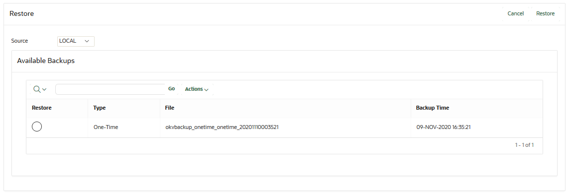

  2. ローカルまたはリモートのバックアップ先から使用するバックアップを決定し、リストア・プロセスを開始するリカバリ・パスフレーズを指定して、リストア操作を実行します。
19.5.2 Oracle Key Vaultデータのリストアの手順
Oracle Key Vaultデータは、Oracle Key Vault管理コンソールを使用してスタンドアロン・サーバーにリストアできます。

  4. 「System Backup」ページで、「Restore」をクリックします。
    「Restore」ページが表示されます。
    21_restore.pngの説明が続きます
    図21_restore.pngの説明
  5. ドロップダウン・リストから「Source」を選択します。
    値はLOCALまたは構成されたリモートの宛先の名前です。
  6. リストア元として使用するバックアップの横にある「Restore」を選択します。
  7. 「Restore」をクリックすると、リストアまたはリカバリ・プロセスが開始されます。
    リカバリ・パスフレーズを尋ねてきます。
  8. リカバリ・パスフレーズを入力し、「Restore」をクリックして開始します。
    バックアップからリストアが実行され、システムが再起動します。

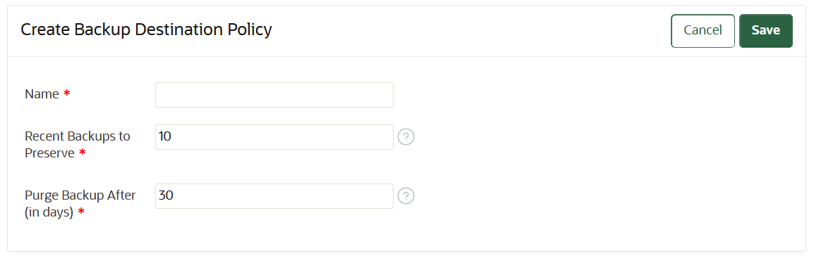

  6. 「Manage Backup Destination Policies」ページで、「Create」をクリックします。
    「Create Backup Destination Policy」ページが表示されます。
    214_purge_backups.pngの説明が続きます
    図214_purge_backups.pngの説明
  7. 次の値を入力します。
    • Name: バックアップ先ポリシーの名前を入力します。
    • Recent Backups to Preserve: 常に保持する必要がある最新のバックアップの数を入力します。有効な値は1から999です。たとえば、10の値を構成すると、経過期間に関係なく最新の10個のバックアップがパージされなくなります。これらのバックアップは引き続き使用できます。
    • Purge Backup After (in days): バックアップをパージするまでの日数を入力します。パージの対象となるバックアップは、「Recent Backups to Reserve」フィールドに指定されている最新のバックアップの数に含まれる場合は、引き続き使用できます。有効な値は1から999です。たとえば、30の値を構成すると、保持する最新の必要なバックアップ数に含まれていないかぎり、30日より古いバックアップがパージされます。
  8. 「Save」をクリックします。

  5. 「Manage Backup Destinations」ページで、「Create」をクリックします。
  6. 「Create Backup Destination」ページで、「Public Key」フィールドにスクロールします。
  7. 行ssh-rsaを除く、フィールドの内容をコピーします。
  8. Oracle Key Vaultを終了しないでください。後のステップで戻る必要があります。
  6. 「Create Backup Destination」ページで、次の手順を実行します。
    1. 「Destination Name」フィールドに、バックアップ先の名前を入力します。
    2. 「Transfer Method」で、「sftp」を選択します。
    3. 「Hostname」に、Oracle ZFS Storage Applianceが存在するサーバーのホスト情報(IPアドレスまたはサーバーの名前)を入力します。
    4. 「Port」が、作成したOracle ZFS Storage Applianceプロジェクトで指定されたポート番号と一致していることを確認します。
    5. 「Destination Path」に、/export/に続けて、ファイル・システムを構成したときにOracle ZFS Storage Applianceで指定したファイル・システム名を入力します。
    6. 「User Name」フィールドに、Oracle ZFS Storage ApplianceでOracle Key Vaultバックアップ・プロジェクトを管理するように構成されたユーザーの名前を入力します
    7. 「Save」をクリックして、バックアップ先を作成します。

  8. 「Backup」ページで、次の手順を実行します。
    1. 「Name」フィールドにバックアップの名前を入力します。
    2. 「Start Time」で、カレンダ・アイコンを使用してバックアップを開始する時間を指定します。
    3. 「Destination」で、メニューから「ZFS」を選択します。
    4. 「Type」で、「Periodic」を選択し、バックアップの日数、時間数および分数を入力します。
    5. 「Schedule」をクリックします。
      スケジュール済バックアップが、「System Backup」ページの「Scheduled Backups」領域に表示されます。

  • リモート・バックアップ先を正常に作成する手順:
    • リモート・バックアップ先として使用されているサーバーが有効でアクティブになっていることを確認します。
    • バックアップ先として使用する予定のリモート・サーバーとOracle Key Vaultの間に接続があることを確認します。
    • バックアップ先として指定されたリモート・サーバーがセキュア・コピー・プロトコル(SCP)またはSSHファイル転送プロトコル(SFTP)をサポートしていることを確認します。
    • Oracle Key Vaultにバックアップ先を作成する前に、リモート・サーバーでユーザー・アカウントの資格証明を検証します。
    • バックアップ先ディレクトリへの書込み権限があることを確認します。
    • 複数のサーバーに複数のリモート・バックアップ先を作成し、冗長性を確保します。
    • 複数のバックアップ先に同じリモート・サーバーを使用する場合は、バックアップ先ディレクトリが固有になるようにします。前のバックアップが後のバックアップで上書きされないようにするために、このようにする必要があります。
