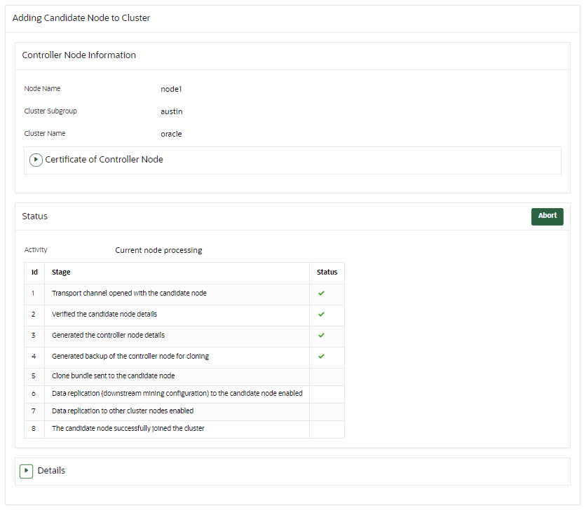

4.2.3 クラスタへのノードの追加
初期ノードを含めてクラスタを作成した後、クラスタにノードをさらに追加できます。候補ノードの構成設定(FIPS設定など)がクラスタ設定に可能なかぎり近くなっていることを確認してください。
- ノードの追加による読取り/書込みペアの作成
初期ノードを作成した後は、クラスタにさらに読取り/書込みピアを追加する必要があります。 - 読取り専用ノードとしてのノードの追加
新しい読取り専用クラスタ・ノードを追加するには、既存のクラスタ・ノードから新しく構成したサーバーを追加します。 - クラスタでの追加の読取り/書込みペアの作成
どのノードも他の1つのノードのみとペアで読取り/書込みが可能で、クラスタ内では複数の読取り/書込みペアが使用できます。
親トピック: クラスタの設定
4.2.3.1 ノードの追加による読取り/書込みペアの作成
初期ノードを作成した後、追加の読取り/書込みピアをクラスタに追加する必要があります。
任意の2つのノードを読取り/書込みペアとして構成できます。ただし、ノードは他の1つのノードとのみ読取り/書込みペアにできます。
クラスタ内の2つのノードを使用して読取り/書込みペアを作成するには、ノード(コントローラ・ノードと呼ばれます)を新しく構成したサーバー(候補ノードと呼ばれます)とペアにします。これにはある程度の時間を要することに注意してください。使用環境のサーバーの速度、ネットワークおよびクラスタ内のデータ量によっては1時間以上の時間がかかります。この操作の特定の部分では、コントローラ・ノードがエンドポイントにサービスを提供できなくなる点に注意してください。また、ペアリングを開始する前にコントローラ・ノードと同様の候補ノード・システム設定(FIPS、NTP、HSMなど)を構成することをお薦めします。

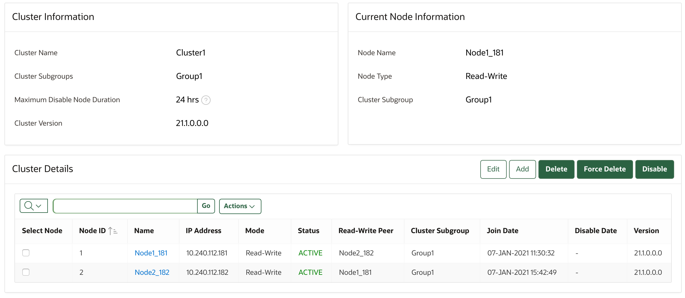

4.9 クラスタ管理情報
「 Cluster Management」ページには、クラスタの概要と各ノードのステータスが表示されます。
クラスタの詳細セクションからクラスタを管理することもできます。ノードがクラスタ操作を実行している場合、そのノードはコントローラ・ノードになります。
クラスタ全体のレプリケーションには時間を要するため、「Cluster Management」ページが新しいクラスタ・ステータスでリフレッシュされるまでに時間がかかる場合があります。モニタリング・ページのレプリケーション・ラグは、遅延の推定に役立ちます。
「Cluster Management」ページを表示するには、「Cluster」タブをクリックし、左側のナビゲーション・バーから「Management」をクリックします。
図21_cluster_management.pngの説明_
Cluster Information
Cluster Name: クラスタの名前。
Cluster Subgroups: クラスタ内のすべてのサブグループ。
Maximum Disable Node Duration: ノードが使用不可になるまでにノードを無効化しておける最大時間(時間単位)。
Cluster Version: クラスタが動作しているOracle Key Vaultのバージョン。
Current Node Information
Node Name: このノードの名前。
Node Type: ノードのタイプ(読取り専用、読取り/書込みなど)。
Cluster Subgroup: このノードが属するサブグループ。
Cluster Details
Select Node: 削除、強制削除、無効化など、特定の操作の対象ノードを選択する場合に使用します。
Node ID: ノードのID。
Node Name: ノードの名前。ノード名をクリックすると、そのノードの「Cluster Management」ページに移動します。
IP Address: ノードのIPアドレス。
Mode: ノードの動作モード(読取り/書込みや読取り専用制限など)。
Status: ノードのステータス(active、pairing、disabling、disabled、enabling、deleting、deletedなど)。
Read-Write Peer: ノードの読取り/書込みピア。空白の場合、読取り/書込みピアはありません。
Cluster Subgroup: ノードが属するサブグループ。これを変更するには、1)ノードの横のチェック・ボックスを選択、2)「Edit」ボタンをクリックしてウィンドウを表示、3)フィールドに新しいクラスタ・サブグループを入力、4)「Save」をクリックします。
Join Date: ノードがクラスタに追加された日時またはノードが有効化された直近の日時
Disable Date: ノードを無効にした日時。
Node Version: Oracle Key Vaultノードの現在のバージョン。

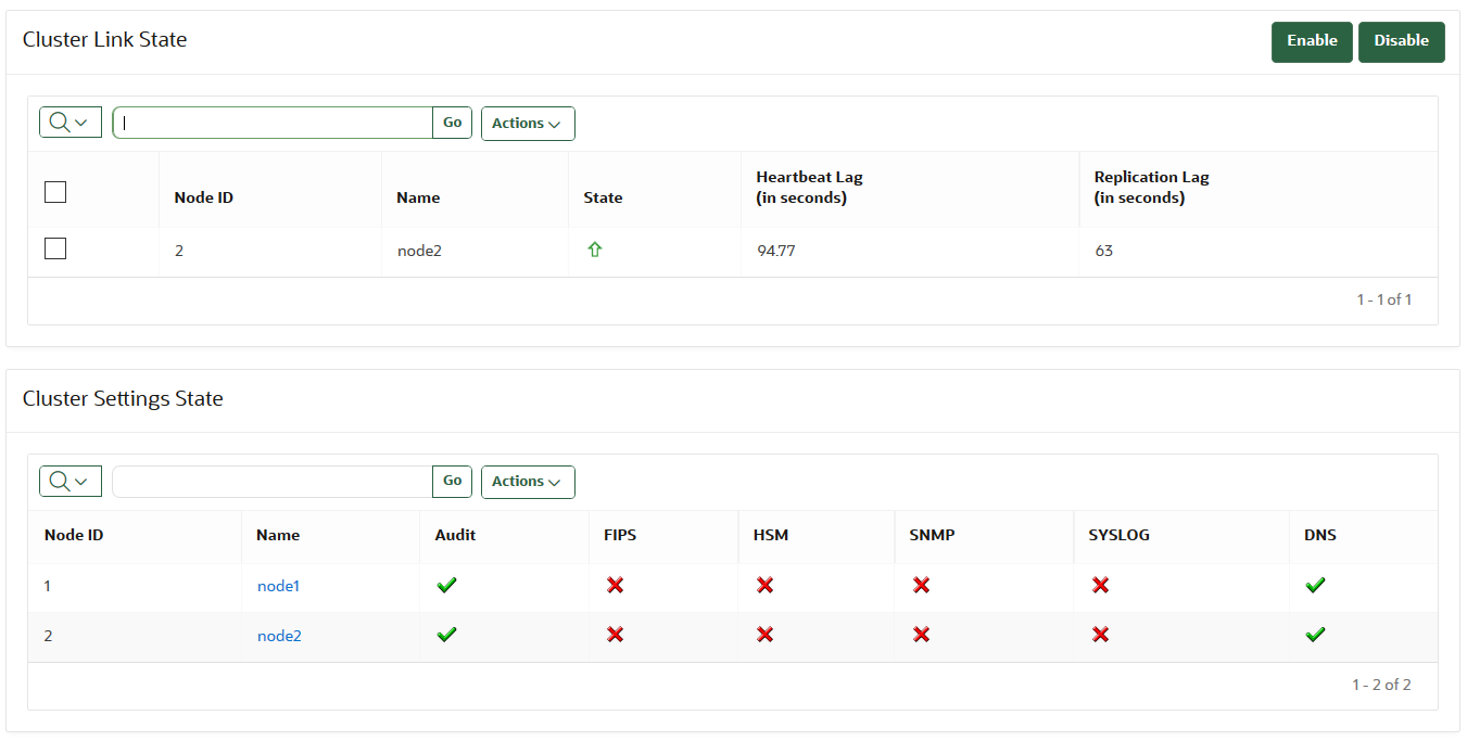

4.10 クラスタ・モニタリング情報
「Cluster Monitoring」ページには、クラスタおよび現在のノードのレプリケーション状態が表示されます。
このページには、クラスタで有効になっている設定に関する簡潔な概要も表示されます。このページでは設定を更新できません。クラスタ全体のレプリケーションには時間を要するため、「Cluster Monitoring」ページが新しいクラスタ状態にリフレッシュされるまでに時間がかかる場合があります。レプリケーション・ラグは遅延の推定に役立ちます。
「cluster monitoring」ページを表示するには、「Cluster」タブをクリックし、左側のナビゲーション・バーから「Monitoring」をクリックします。
- Enabled in Cluster
- Enabled in Node
- Disabled in Cluster
- Disabled in Node
図21_cluster_monitoring_information.pngの説明
Cluster Link State
Select Node: レプリケーションの有効化または無効化など、特定の操作の対象ノードを選択する場合に使用します。ラベル行のチェック・ボックスをクリックすると、すべてのノードを選択できます。
Node ID: ノードのID。
Node Name: ノードの名前。
State: ノードの現在の状態。サーバーは稼働中または停止中のいずれかになります。
Heartbeat Lag: ハートビートがこのノードから最後に受信されてからの経過時間。この設定は120秒程度以下にする必要があります。この値が常に120秒を超えている場合は、1つ以上のレプリケーション・リンクが壊れている可能性があります。レプリケーションの問題が修正されると、120以下に戻ります。
Replication Lag: このノードから現在のノードへのデータのレプリケートにかかる平均時間。
Enable: 現在のノードと選択したノード間のレプリケーションを有効にします。
Disable: 現在のノードと選択したノード間のレプリケーションを無効にします。
Cluster Settings State
Node ID: ノードのID。
Node Name: ノードの名前。
Audit: 監査が有効か無効かを示します。
FIPS: FIPSモードが有効か無効かを示します。
HSM: HSM統合が有効か無効かを示します。
SNMP: SNMPが有効か無効かを示します。
SYSLOG: syslogが有効か無効かを示します。
DNS: DNSが有効か無効かを示します。

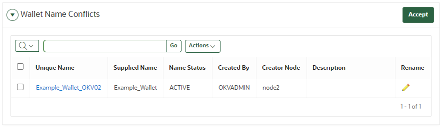

4.11.1 ネーミング競合および解決について
別のノードにある別のオブジェクトと同じ名前のオブジェクトを作成すると、Oracle Key Vaultがこの競合を解決します。
別のノードで作成された同じタイプのオブジェクトと競合する名前で新しいオブジェクトを作成する可能性があります。競合が発生した場合、Oracle Key Vaultは、競合しているオブジェクトの名前に_OKVxx
を追加することで名前を一意にします。このxx
は、オブジェクトが作成されたノードのノードIDです。この新しい名前を受け入れるか、オブジェクト名を変更できます。

4.11.2 ネーミング競合の解決情報
「Cluster Conflict Resolution」ページには、異なるノードで作成されたオブジェクトと名前が競合するオブジェクトのリストが表示されます。
このページで、推奨される一意の名前を受け入れるか、オブジェクト名を編集できます。「Cluster Conflict Resolution」ページを表示するには、「Cluster」タブをクリックし、左側のナビゲーション・バーから「Conflict Resolution」をクリックします。または、ホーム・ページの「Alerts」表にある「Naming Conflict」アラートの「Click here for details」をクリックすることもできます。
Wallet Name Conflicts
Unique Name: システムによってオブジェクトに割り当てられた一意の名前。
Supplied Name: このタイプの別のオブジェクトと競合するオブジェクトの元の名前。
Name Status: オブジェクトのステータス。ステータスは
PENDING
またはACTIVE
です。 -
Created By: 競合するオブジェクト名を作成したユーザー。
Creator Node: 競合しているオブジェクトが作成されたノード。
Description: ユーザーが入力したオブジェクトの説明。
Rename: 名前を変更できるオブジェクト・ページにリンクするボタン。編集アイコンをクリックすると、「Wallet Overview」ページが表示されます。「Make Unique」をクリックしてウォレットに一意の名前を付け、「Accept Rename」をクリックします。
Accept: 選択したオブジェクトに提示された名前を受諾できます。
