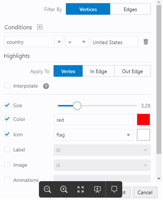

「強調表示」タブには、エッジや頂点の外観を変更できるカスタマイズ・オプションが含まれています。強調表示は、単一または複数の要素上の条件(フィルタ)に基づいて適用できます。次の図に、頂点の条件(country = United States)と視覚的な強調表示オプションを示します。

強調表示のフィルタには、要素のプロパティに関する複数の条件を含めることができます。次の条件がサポートされています。
  • = (等しい)
  • < (より小さい)
  • <=(以下)
  • > (より大きい)
  • >=(以上)
  • != (等しくない)
  • ~ (フィルタは正規表現)
  • * (任意: ワイルドカードと同様に、任意のものと一致)
視覚的な強調表示のカスタマイズ・オプションは次のとおりです。
  • エッジ:
    • 幅
    • 色
    • ラベル
    • スタイル
    • アニメーション
  • 頂点:
    • サイズ
    • 色
    • アイコン
    • ラベル
    • イメージ
    • アニメーション
