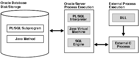

パフォーマンスに関して最も重要なことは、サーバーのアドレス空間内で実行されるのはPL/SQLおよびJavaメソッドのみであるということです。C/C++および.NETメソッドは外部プロシージャとしてディスパッチされ、サーバー・システム上で実行されますが、これはデータベース・サーバーのアドレス空間外です。Pro*COBOLおよびPro*C/C++はプリコンパイラであり、Visual BasicはCで実装されているOracle Provider for OLE DBおよびOCIを介してOracle Databaseにアクセスします。
以上のすべての要因を考慮すると、アプリケーションを複数の言語で実装する必要がある場合があることがわかります。たとえば、サーバーのアドレス空間内でJavaが実行されるため、既存のJavaアプリケーションをデータベース内にインポートし、PL/SQLおよびSQLからJava関数をコールしてこのテクノロジを利用できます。
PL/SQL外部プロシージャにより、Cプロシージャ・コールをPL/SQLの本体として作成できます。このようなCプロシージャは、PL/SQLからは直接、またSQLからはPL/SQLプロシージャ・コールを介してコールできます。データベースでは、コール仕様というインタフェースが提供されています。コール仕様を使用すると、他の言語から外部プロシージャをコールできます。このサービスは、SQL、PL/SQL、CおよびJava間の相互通信用に設計されていますが、このような言語をコールできる基本言語ならどの言語からでもアクセスできます。たとえば、JavaまたはC以外の言語で作成したプロシージャでも、Cからコール可能なプロシージャであれば、SQLまたはPL/SQLからでも使用できます。したがって、候補となるC++プロシージャがある場合は、そのプロシージャでC++のextern "C"文を使用してそのプロシージャをCからコールできるようにします。
したがって、複数の異なる言語の強みおよび機能をプログラム環境に関係なく利用できます。固有の制約を持つ1つの言語に制限する必要はありません。外部プロシージャの使用によって、特定の目的に特定の言語をデプロイできるため、再利用性およびモジュール性が向上します。

外部プロシージャは、動的リンク・ライブラリ(DLL)に格納されているプロシージャです。このプロシージャを基本言語に登録し、これをコールして特定の処理を実行できます。
たとえば、PL/SQLを使用する場合、PL/SQLが実行時にライブラリを動的にロードし、次に、プロシージャをPL/SQLプロシージャとみなしてコールします。このようなプロシージャは、現行のトランザクションに完全に組み込まれ、データベースをコールバックしてSQL操作を実行できます。
このようなプロシージャは必要なときにのみロードされるため、メモリーが節約されます。コール仕様が実装本体から切り離されているため、コール側プログラムに影響することなく、プロシージャを拡張できます。

アプリケーションが外部Cプロシージャをコールすると、Oracle DatabaseまたはOracle Listenerが外部プロシージャ・エージェントextprocを起動します。アプリケーションは、Oracle DatabaseまたはOracle Listenerが確立したネットワーク接続を使用し、次の情報をextprocに渡します。
  • DLLまたは共有ライブラリの名前
  • 外部プロシージャの名前
  • 外部プロシージャのすべてのパラメータ
その後、extprocはDLLまたは共有ライブラリをロードし、外部プロシージャを実行し、外部プロシージャによってアプリケーションに戻された値を渡します。アプリケーションとextprocは、同じコンピュータ上に存在する必要があります。

サーバー側またはクライアント側(たとえば、Oracle Formsのようなツール内)で実行されるPL/SQLブロックまたはプロシージャは、外部プロシージャをコールできます。サーバー側では、外部プロシージャは別のプロセスのアドレス空間内で実行されるため、データベースが保護されます。図21-1に、Oracle Databaseと外部プロシージャ間の処理を示します。
図21-1 Oracle Databaseと外部プロシージャ
図21-1の説明が続きます
「図21-1 Oracle Databaseと外部プロシージャ」の説明
