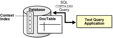

問合せには、ドキュメント表に対するCONTEXT索引が最も適しています。この索引への問合せでは、アプリケーションは、SQL SELECT文のWHERE句でCONTAINS演算子を使用します。
図1-1 テキスト問合せアプリケーションの概要
図1-1の説明が続きます
「図1-1 テキスト問合せアプリケーションの概要」の説明

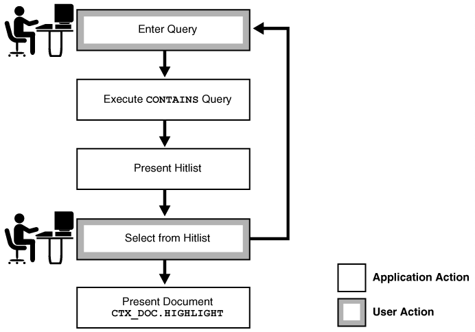

ドキュメント・コレクションに対する典型的なテキスト問合せアプリケーションでは、ユーザーが問合せを入力できるようになっています。アプリケーションはCONTAINS問合せを入力し、その問合せを満たすドキュメントのリスト(ヒットリスト)を戻します。問合せの結果は通常、関連性の度合によってランク付けされています。アプリケーションでは、ヒットリスト内の1つ以上のドキュメントを表示できます。
たとえば、アプリケーションでWeb上のURL (HTMLファイル)を索引付けすることにより、索引付けされた一連のURL内での問合せ機能が提供されます。この場合、問合せアプリケーションにより戻されるヒットリストは、ユーザーがアクセスできるURLで構成されます。
図1-2は、単純なテキスト問合せアプリケーションとユーザーとの対話のフローチャートを示しています。
  1. ユーザーが問合せを入力します。
  2. アプリケーションがCONTAINS問合せを実行します。
  3. アプリケーションがヒットリストを表示します。
  4. ユーザーがヒットリストからドキュメントを選択します。
  5. アプリケーションがドキュメントを表示します。
図1-2 テキスト問合せアプリケーションのフローチャート
図1-2の説明が続きます。
「図1-2 テキスト問合せアプリケーションのフローチャート」の説明

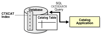

カタログ・アプリケーションには、CTXCAT索引が最も適しています。SELECT文のWHERE句でCATSEARCH演算子を使用して、この索引を問い合せます。
図1-3に、catalog表とそのCTXCAT索引、およびCATSEARCH演算子を使用して索引を問い合せているカタログ・アプリケーションとの関係を示します。
図1-3 カタログ問合せアプリケーション
図1-3の説明が続きます
「図1-3 カタログ問合せアプリケーション」の説明

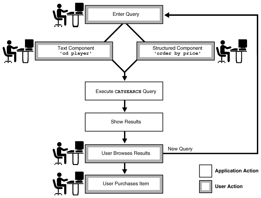

カタログ・アプリケーションを使用すると、ユーザーは、カタログ内の特定の品目を検索できます。たとえば、オンライン・ストア・アプリケーションを使用すると、ユーザーは、在庫内の品目を検索して購入できます。通常、ユーザー問合せは、テキスト記述を検索するテキスト・コンポーネントと、その他いくつかの順序付け基準(価格や日付など)で構成されます。
図1-4に、オンライン電子ストアにおける、カタログ問合せアプリケーションのフローチャートを示します。
  1. ユーザーが、テキスト・コンポーネント(cd playerなど)および構造化コンポーネント(order by priceなど)で構成される問合せを入力します。
  2. アプリケーションがCATSEARCH問合せを実行します。
  3. 適宜並べ替えられた結果が表示されます。
  4. ユーザーが結果をブラウズします。
  5. ユーザーが別の問合せを入力するか、品目の購入などのアクションを実行します。
図1-4 カタログ問合せアプリケーションのフローチャート
図1-4の説明が続きます
「図1-4 カタログ問合せアプリケーションのフローチャート」の説明
