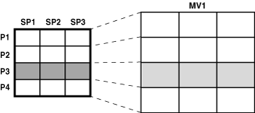

7.1.3 マテリアライズド・ビューのパーティション・チェンジ・トラッキング(PCT)リフレッシュについて
パーティション・チェンジ・トラッキングは、マテリアライズド・ビューのより効率的なマテリアライズド・リフレッシュのために、マテリアライズド・ビューに含まれる表の個々のパーティション内の変更に関する知識を活用する機能です。
ディテール表に対するパーティション・メンテナンス操作がある場合、高速リフレッシュにはパーティション・チェンジ・トラッキングのみを使用できます。マテリアライズド・ビューに対するPCTベースのリフレッシュは、パーティション・チェンジ・トラッキングについてで説明しているすべての条件を満たした場合にのみ有効です。
ディテール表に対するパーティション・メンテナンス操作がない場合、DBMS_MVIEWパッケージのプロシージャでリフレッシュのFASTメソッド(method => 'F')を要求すると、PCTリフレッシュが選択される前に、ログベースのルールの高速リフレッシュを試行するヒューリスティックなルールが使用されます。同様に、FORCEメソッド(method => '?')を要求すると、ログベースの高速リフレッシュ、PCTリフレッシュ、LPCTリフレッシュ、完全リフレッシュの順番でリフレッシュ方法が選択されます。または、PCTメソッド(method => 'P')を要求することもできます。Oracleは、すべてのPCT要件が満たされている場合はPCTメソッドを使用します。
マテリアライズド・ビューのパーティション化によるメリットで説明されている条件を満たしており、PCTリフレッシュ・プロセスを効率的に実行できる場合は、マテリアライズド・ビューに対してTRUNCATE PARTITIONを使用できます。

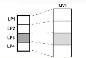

7.1.4 マテリアライズド・ビューの論理パーティション・チェンジ・トラッキング(LPCT)リフレッシュについて
論理パーティション・チェンジ・トラッキングは、マテリアライズド・ビューのより効率的なマテリアライズド・リフレッシュのために、マテリアライズド・ビューに含まれる表の個々の論理パーティション内の変更に関する知識を活用する機能です。表の物理パーティション化に依存するパーティション・チェンジ・トラッキングとは異なり、表の既存のパーティション化スキーマまたは存在しないパーティション化スキーマとは関係なく、表の論理パーティションを定義します。
LPCTでは、マテリアライズド・ビューの失効性を論理パーティションの粒度で追跡できるため、マテリアライズド・ビューの一部が失効している場合でも、クエリー・リライト・エンジンで、そのマテリアライズド・ビューの最新の論理パーティション内のデータを使用できます。その結果、それらのマテリアライズド・ビューはより使いやすくなります。実際の多くのアプリケーションでは、この結果、きめ細かなクエリー・リライトにより、問合せパフォーマンスが大幅に向上しています。LPCTでは、失効した論理パーティションのみを対象としてリフレッシュ操作を実行できます。これにより、データすべてが再ロードされることがなくなります。
LPCTを使用しない場合、非パーティション表にあるマテリアライズド・ビューは、完全に失効しているか完全に最新かのどちらかです。マテリアライズド・ビューが失効していると判断された場合、問合せで必要とされているデータが最新である可能性があっても、そのマテリアライズド・ビューはクエリー・リライトには使用できません。
LPCTの追跡メカニズムでは、指定されたLPCTキーに基づいて変更統計が記録され統合されます。隣接する変更データは、論理パーティションにグループ化されます。リフレッシュ中には、マテリアライズド・ビュー・ログが使用されるのではなく、LPCTによって論理パーティション内の変更点が調べられます。これらは、単一の列、およびRANGEまたはINTERVAL論理パーティションに限定されます。LPCTにより、実表のパーティション化が強制されることはありません。この機能では、新しいディクショナリ表にある定義済のRANGEまたはINTERVALパーティション内の変更点が追跡されます。LPCTリフレッシュを使用してマテリアライズド・ビューをリフレッシュするための構文は次のとおりです。
execute DBMS_MVIEW.REFRESH(<mview_name>,'L');
PCTとは異なり(これは表作成時に指定する必要がある)、LPCTは、表作成に関係なく、いつでも実表で作成、変更または削除できます。実表はパーティション化または非パーティション化できます。このため、PCTより適応性が高くなります。LPCTフレームワークでは、メタデータのみが必要であり、実表に対する変更はないため、PCTよりも物理的なオーバーヘッドが少なくなります。LPCTでは、PCTと組み合せることで、よりきめ細かく失効範囲を特定でき、より多くのクエリー・リライト、およびより高速なマテリアライズド・ビュー・リフレッシュが可能になります。実表が物理的にパーティション化されており、かつ別のパーティション化キーで定義されているLPCTも含む場合は、DBMS_MVIEW.REFRESH()のコールで'L'オプションを指定することで、LPCTとPCTを組み合せた方法を使用して依存マテリアライズド・ビューをリフレッシュできます。
トラッキングにおいては、LPCTにより実表にある変更された各行が記録されることはないため、LPCTはマテリアライズド・ビュー・ログよりも軽量になります。最新データのためにマテリアライズド・ビュー・ログ全体をスキャンし実表と結合する必要がないため、LPCTリフレッシュでは、特に、変更された行が比較的大きい場合には、ログベースの高速リフレッシュよりもパフォーマンスが高くなります。
論理パーティション・チェンジ・トラッキング(LPCT)では、変更された行が比較的大きい場合に、ログベースのリフレッシュのパフォーマンスがより高くなります。LPCTリフレッシュをログベースのリフレッシュと組み合せると、より的確な行が対象となることで効率がさらに向上します。

論理パーティションが最新であるかどうか確認
論理パーティション・チェンジ・トラッキング(LPCT)を使用して、論理パーティションの失効/最新状態を判断します。
この例では、論理パーティションはLP1、LP2、LP3およびLP4です。LP3が失効していると仮定します。
LPCTの最新状態
ノート:
論理パーティション化では、サブパーティションはサポートされていません。
DBA_MVIEW_DETAIL_LOGICAL_PARTITIONを問い合せて、論理パーティションが最新であるかどうか判断できます。
SQL> SELECT MVIEW_NAME, DETAILOBJ_NAME, LPARTNAME, LPART#, FRESHNESS \
FROM DBA_MVIEW_DETAIL_LOGICAL_PARTITION WHERE MVIEW_NAME = 'MV1' ORDER BY 1,2,3,4;
MVIEW_NAME            DETAILOBJ_NAME       LPARTNAME       LPART#    FRESHNESS
       MV1                   SALES             LP1            1        FRESH
       MV1                   SALES             LP2            2        FRESH
       MV1                   SALES             LP3            3        STALE
       MV1                   SALES             LP4            4        FRESH

例7-5 最新のサブパーティションの確認
サブパーティションのPCTの最新状態の情報にアクセスするには、次のようにUSER_MVIEW_DETAIL_SUBPARTITIONを問い合せます。
SELECT MVIEW_NAME,DETAILOBJ_NAME,DETAIL_PARTITION_NAME, DETAIL_SUBPARTITION_NAME,
    DETAIL_SUBPARTITION_POSITION,FRESHNESS
FROM USER_MVIEW_DETAIL_SUBPARTITION
WHERE MVIEW_NAME = MV1;
MVIEW_NAME DETAILOBJ DETAIL_PARTITION DETAIL_SUBPARTITION_NAME DETAIL_SUBPARTITION_POS FRESHNESS
       MV1        T1               P1                      SP1                       1     FRESH
       MV1        T1               P1                      SP2                       1     FRESH
       MV1        T1               P1                      SP3                       1     FRESH
       MV1        T1               P2                      SP1                       1     FRESH
       MV1        T1               P2                      SP2                       1     FRESH
       MV1        T1               P2                      SP3                       1     FRESH
       MV1        T1               P3                      SP1                       1     STALE
       MV1        T1               P3                      SP2                       1     STALE
       MV1        T1               P3                      SP3                       1     STALE
       MV1        T1               P4                      SP1                       1     FRESH
       MV1        T1               P4                      SP2                       1     FRESH
       MV1        T1               P4                      SP3                       1     FRESH
