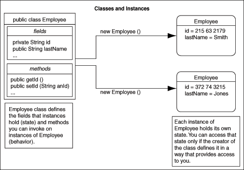

    図1-1の例では、従業員識別子がprivateとして定義されており、これは、他のオブジェクトがこのフィールドに直接アクセスできないことを示しています。この例で、オブジェクトがidフィールドにアクセスするには、getId()メソッドをコールします。

図1-1に、2つのフィールドid(従業員識別子)とlastName(従業員の姓)、およびgetId()メソッドとsetId(String anId)メソッドで定義されているEmployeeクラスの例を示します。idフィールドはprivateであり、lastNameフィールド、getId()メソッドおよびsetId(String anId)メソッドはpublicです。
図1-1 クラスとインスタンス
図1-1の説明が続きます
「図1-1 クラスとインスタンス」の説明
インスタンスを作成すると、フィールドには、ある従業員にのみ関係する個人のプライベートな情報が格納されます。つまり、1つの従業員インスタンスに含まれる情報は、該当する特定の従業員のみが認識しています。図1-1の例は、Employeeクラスの2つのインスタンスを示しており、1つは従業員Smith用、もう1つはJones用です。各インスタンスには、個々の従業員に関連する情報が含まれています。

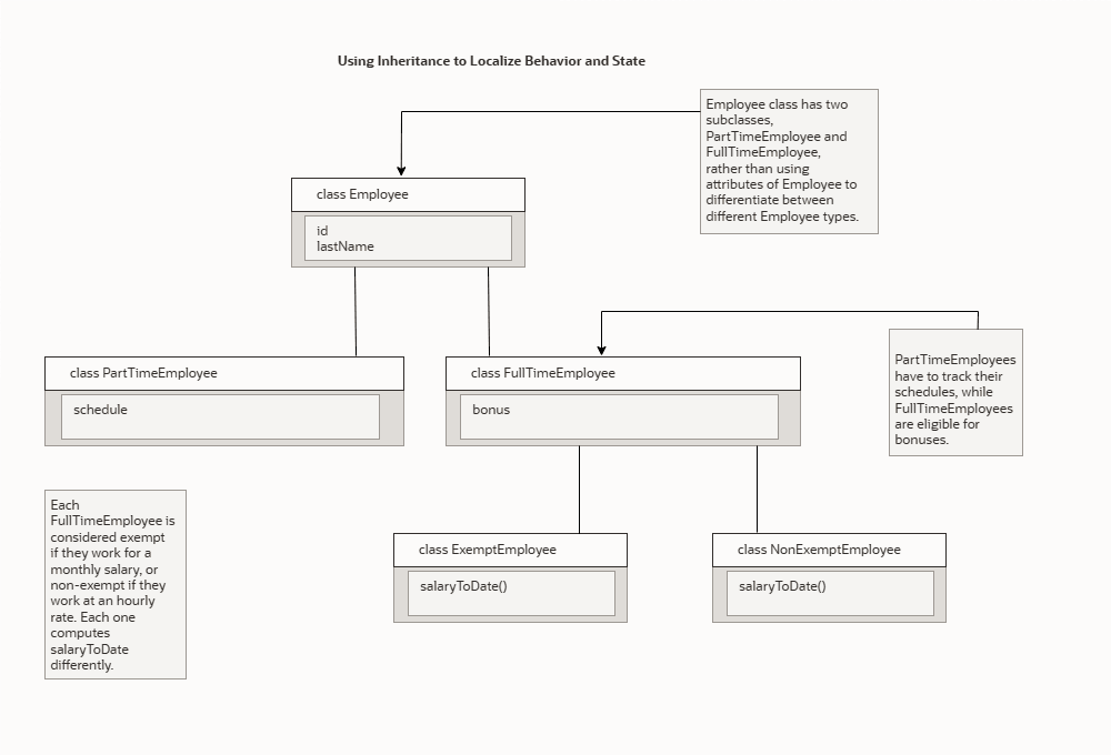

図1-1の例では、Employeeクラスのプロパティを継承するFullTimeEmployeeクラスを作成できます。継承されるプロパティは、スーパークラスの各フィールドおよびメソッドに対して宣言されている接続修飾子によって決まります。

Javaでは、クラスは大規模なクラス階層内で定義されます。階層の最上部にObjectクラスがあります。Javaのすべてのクラスは、スーパークラスの継承連鎖内をさかのぼる過程で、あるレベルのObjectクラスを継承しています。クラスBがクラスAを継承している場合、クラスBの各インスタンスには、クラスBに定義されたすべてのフィールドとクラスAに定義されたすべてのフィールドが含まれます。
図1-4は、一般的なJavaのクラス階層を示しています。FullTimeEmployeeクラスには、Employeeクラスで定義されたidフィールドおよびlastNameフィールドがあります。これは、Employeeクラスから継承されているためです。また、FullTimeEmployeeクラスでは、FullTimeEmployeeにのみ含まれる別のフィールドbonusが追加されます。
クラスBのインスタンスでは、クラスAまたはクラスBのいずれかで定義された任意のメソッドをコールできます。例では、FullTimeEmployeeインスタンスでコールできるメソッドは、FullTimeEmployeeでのみ定義されたメソッド、およびEmployeeクラスで定義されたメソッドです。
クラスBのインスタンスは、クラスAのインスタンスのかわりに使用でき、継承は、コードの再利用性を改善するための、オブジェクト指向言語の別の強力な構成となります。動作と状態を定義するクラスを、階層内の適切な場所、しかもクラス・ライブラリの既存の機能を利用できる場所に作成できます。
