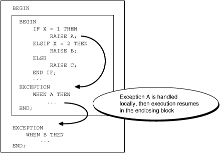

ブロックの実行部で例外が呼び出されると、実行部は中止され、制御は例外処理部に移ります。ex_name_1が呼び出された場合は、statements_1が実行されます。ex_name_2またはex_name_3のいずれかが呼び出された場合は、statements_2が実行されます。それ以外の例外が呼び出された場合は、statements_3が実行されます。
例外ハンドラが実行されると、制御は外側のブロックの次の文に移ります。外側にブロックがない場合は、次のとおりです。
  • 例外ハンドラがサブプログラム内にある場合、制御は起動元の起動後の文に戻ります。
  • 例外ハンドラが無名ブロック内にある場合、制御はホスト環境(SQL*Plusなど)に移ります。

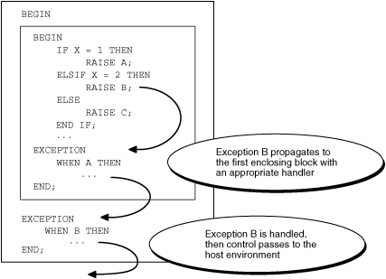

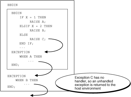

例外ハンドラを持たないブロックで例外が呼び出された場合は、例外が伝播します。つまり、その例外のハンドラを持つブロックに至るか外側のブロックがなくなるまで、1つずつ外側のブロックに進んで例外が再生されます(詳細は「例外の伝播」を参照してください)。その例外に対応するハンドラがない場合、PL/SQLは起動元またはホスト環境に未処理例外エラーを戻します。その結果は戻す場所によって異なります(詳細は「未処理例外」を参照してください)。

図12-1では、1つのブロックが別のブロックの内側にネストされています。内側のブロックが例外Aを呼び出します。内側のブロックにはAの例外ハンドラがあるため、Aは伝播しません。例外ハンドラが実行されると、外側のブロックの次の文に制御が移ります。
図12-1 伝播しない例外
図12-1の説明が続きます
「図12-1 伝播しない例外」の説明
図12-2では、内側のブロックが例外Bを呼び出しています。内側のブロックには例外Bの例外ハンドラがないため、例外Bはその例外ハンドラを持つ外側のブロックに伝播します。例外ハンドラが実行されると、ホスト環境に制御が移ります。
図12-2 内側のブロックから外側のブロックに伝播する例外
図12-2の説明が続きます
「図12-2 内側のブロックから外側のブロックに伝播する例外」の説明
図12-3では、内側のブロックが例外Cを呼び出しています。内側のブロックには例外Cの例外ハンドラがないため、例外Cは外側のブロックに伝播します。外側のブロックにはCの例外ハンドラがないため、PL/SQLはホスト環境に未処理例外エラーを戻します。
図12-3 ホスト環境に未処理例外エラーを戻すPL/SQL
図12-3の説明が続きます
「図12-3 ホスト環境に未処理例外エラーを戻すPL/SQL」の説明

12.9 未処理の例外
発生した例外に対応するハンドラがない場合、PL/SQLは起動元またはホスト環境に未処理例外エラーを戻します。その結果は戻す場所によって異なります。
ストアド・サブプログラムが未処理例外で終了した場合には、PL/SQLはそのサブプログラムによって加えられたデータベースへの変更をロールバックしません。
FORALL文は、VALUES句およびWHERE句の異なる値を使用して、1つのDML文を複数回実行します。1つの値セットで未処理例外が呼び出されると、PL/SQLはこのFORALL文でそれまでに加えられたデータベースへのすべての変更をロールバックします。詳細は、「FORALL例外の即座の処理」および「FORALL文が完了した後のFORALL例外の処理」を参照してください。
ヒント:
すべてのPL/SQLプログラムの最上位にOTHERS例外ハンドラを配置し、未処理例外が発生しないようにします。

12.11 例外処理後に実行を続ける方法
例外ハンドラが実行されると、外側のブロック(外側のブロックがない場合は起動元またはホスト環境)の次の文に制御が移ります。例外ハンドラは、そのハンドラが存在するブロックに制御を取り戻すことができません。
たとえば、例12-24では、SELECT INTO文でZERO_DIVIDEが呼び出され、例外ハンドラがこれを処理した後に、SELECT INTO文に続くINSERT文から続けて実行することができません。
SELECT INTO文に続くINSERT文から実行を再開する必要がある場合は、例12-25に示すとおり、独自のZERO_DIVIDE例外ハンドラを持つ内側のブロックにSELECT INTO文を配置します。
