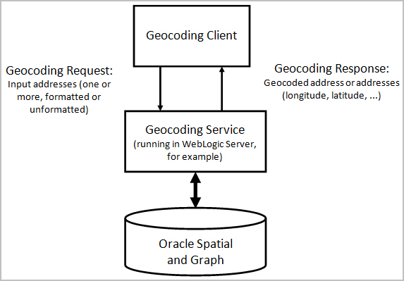

12.7 ジオコーディング・サービス(XML API)の使用
SQL APIの他に、Oracle Spatialではジオコーディング・サービスのXML APIも提供され、これを使用して住所をジオコードできます。
Javaジオコーダ・アプリケーション・エンジンでは、Oracle Databaseに格納されたジオコーダ・データを問い合せることによって、住所の国際標準化、ジオコーディング、およびPOIの一致が行われます。未解析の住所のサポートにより、顧客アプリケーションに柔軟性と利便性が追加されます。
このジオコーディング・サービスは、WebLogic Server環境にデプロイできるJava 2 Enterprise Edition (J2EE) Webアプリケーションとして実装されます。
図12-1に、ジオコーディング・サービスを使用する基本的なアクション・フローを示します(クライアントは、リモートのジオコーディング・サービス・インスタンスを探してジオコーディング・リクエストを送信し、ジオコーディング・サービス・インスタンスから戻されたレスポンスを処理します)。
図12-1 Spatialジオコーディング・サービスを使用した基本的なアクション・フロー
図12-1の説明が続きます
図12-1「Spatialジオコーディング・サービスを使用した基本的なアクション・フロー」の説明
次に、図12-1について説明します。
  1. クライアントは、ジオコードする1つ以上の入力住所を含むXMLジオコーディング・リクエストを、HTTPプロトコルを使用してジオコーディング・サービスに送信します。
  2. ジオコーディング・サービスは、入力リクエストを解析して、入力住所をデータベース内で検索します。
  3. ジオコーディング・サービスは、ジオコードされた結果をXML形式で、HTTPプロトコルを使用してクライアントに送信します。
データベースにジオコーダ・スキーマをロードした後、それを使用する前にJ2EEジオコーダを構成する必要があります(「J2EEジオコーダのデプロイおよび構成」を参照)

geocodercfg.xmlファイルの各<geocoder>要素は、ジオコーダ・スキーマが存在するデータベースのジオコーダを定義します。<database>要素は、ジオコーダのデータベース接続を定義します。Oracle Database 12.2では、データベース接続は、事前定義されたコンテナ・データ・ソースのJNDI名(container_ds)を指定して定義します。データ・ソースの定義の詳細は、WebLogic Serverのドキュメント、WebLogic JDBCの構成と管理のJDBCデータ・ソースの作成に関する項を参照してください。
例12-6に、<database>要素の定義を示します。この定義では、あらかじめ定義したコンテナ・データ・ソースのJNDI名を使用しています。

12.7.2 ジオコーディング・リクエストのXMLスキーマ定義および例
ジオコーディング・リクエスト(HTTP GETまたはPOSTメソッド)の場合、そのリクエストには、xml_requestというパラメータがあり、その値は、リクエストのXML文書が含まれる文字列であると想定されます。入力XML文書には、ジオコードを行うために必要な入力住所が記述されます。1つのXMLリクエストには、1つ以上の入力住所を含めることができます。いくつかの国際化された住所形式は、入力住所の記述に使用できます。(また、入力XML APIでは、経度/緯度で通りの住所を指定する、逆ジオコードもサポートされています。)

例12-7に、異なる住所形式および形式化されていない住所を使用した、3つの住所(2つの異なる実際の物理的な住所を示す)をジオコードするリクエストを示します。
例12-7 ジオコーディング・リクエスト(XML API)

12.7.3 ジオコーディング・レスポンスのXMLスキーマ定義および例
ジオコーディング・レスポンスには、経度/緯度の点、一致コード、複数の一致の可能性と一致なしの表示、エラー・メッセージなど、1つ以上の標準化された住所が含まれます。

例12-8に、「ジオコーディング・リクエストのXMLスキーマ定義および例」例12-7のリクエストに対するレスポンスを示します。
例12-8 ジオコーディング・レスポンス(XML API)
