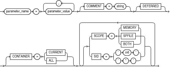

alter_system_set_clause
この句を使用すると、パラメータ値を変更できます。set_parameter_clause
を使用すると、指定した初期化パラメータの値を変更できます。USE_STORED_OUTLINES
およびGLOBAL_TOPIC_ENABLED
句を使用すると、これらのシステム・パラメータの値を変更できます。
従来のプレーン・テキストのパラメータ・ファイル(PFILE)を使用してデータベースを起動したか、サーバー・パラメータ・ファイル(SPFILE)を使用してデータベースを起動したかに応じて、現行のインスタンスの多くの初期化パラメータ値を変更できます。『Oracle Databaseリファレンス』では、各パラメータの説明で、これらのパラメータが「変更可能」というカテゴリに分類されています。PFILEを使用した場合、変更はインスタンスの存続期間中のみ保持されます。一方、SPFILEを使用してデータベースを起動した場合、SPFILE自体のパラメータの値を変更できるため、後続のインスタンスで新しい値が使用されます。
『Oracle Databaseリファレンス』には、すべての初期化パラメータが詳細に記載されています。パラメータは、次の3つのカテゴリに分類されます。
基本パラメータ: データベース管理者は、すべての基本パラメータについて熟知し、これらのパラメータの設定を考慮する必要があります。
機能のカテゴリ: 『Oracle Databaseリファレンス』には、初期化パラメータが機能のカテゴリ別にも示されています。
アルファベット順: 『Oracle Databaseリファレンス』の目次には、すべての初期化パラメータがアルファベット順に示されています。
初期化パラメータ値を変更する権限は、従来のプレーン・テキストの初期化パラメータ・ファイル(pfile)を使用してデータベースを起動したか、サーバー・パラメータ・ファイル(spfile)を使用してデータベースを起動したかによって異なります。特定のパラメータ値を変更する権限を持っているかどうかを確認するには、V$PARAMETER
動的パフォーマンス・ビューのISSYS_MODIFIABLE
列を問い合せます。
文字列リテラルであるパラメータ値に大/小文字の区別を強制する場合は、一重引用符で囲む必要があります。
init.ora
ファイルでMANDATORY_USER_PROFILE
パラメータを設定することで、CDB全体または個々のPDBでデータベース・ユーザー・アカウントの最小パスワード長を強制できます。
例
次の文は、CDB内のすべてのPDBのMANDATORY_USER_PROFILE
パラメータを必須プロファイルc##cdb_profile
に設定します。
ALTER SYSTEM SET MANDATORY_USER_PROFILE=c##cdb_profile;
ALTER SYSTEM
権限を共通に付与された共通ユーザー、またはSYSDBA
管理権限を持つ共通ユーザーのみが、init.ora
ファイルのMANDTORY_USER_PROFILE
を変更できます。
パラメータ値を設定するときに、次の設定も行えます。
COMMENT
COMMENT
句を使用すると、コメント文字列をパラメータ値の変更に関連付けることができます。コメント文字列には、制御文字または改行を含めることはできません。SPFILE
をあわせて指定すると、パラメータ・ファイルにコメントが表示され、そのパラメータに対する直前の変更がわかります。
DEFERRED
DEFERRED
キーワードを指定すると、データベースに接続するその後のセッションに対するパラメータの値を設定または変更できます。現行のセッションでは変更前の値が残ります。
このパラメータのV$PARAMETER
のISSYS_MODIFIABLE
列の値がDEFERRED
の場合は、DEFERRED
を指定する必要があります。この列の値がIMMEDIATE
の場合、この句のDEFERRED
キーワードはオプションです。この列の値がFALSE
の場合、このALTER
SYSTEM
文ではDEFERRED
を指定できません。
関連項目:
V$PARAMETER
動的パフォーマンス・ビューの詳細は、『Oracle Databaseリファレンス』を参照してください。
CONTAINER
CDBでパラメータ値を設定するときには、CONTAINER
句を指定できます。CDBでは初期化パラメータの継承モデルが使用されます。このモデルでは、PDBがルートから初期化パラメータの値を継承します。この場合、継承は、ルートの特定のパラメータ値が個別PDBに適用されることを意味します。
一部のパラメータについては、各PDBでルートの設定を上書きできます。これは、各PDBが初期化パラメータごとにtrueまたはfalseの継承プロパティを持つことを意味します。あるパラメータでPDBがルートの値を継承する場合、そのパラメータの継承プロパティはtrueです。PDBがルートの値を継承しない場合、そのパラメータの継承プロパティはfalseです。
一部のパラメータについては、継承プロパティがtrueである必要があります。その他のパラメータでは、継承プロパティを変更できます。この変更を行うには、現在のコンテナが操作対象のPDBであるときに、ALTER
SYSTEM
SET
文を使用してパラメータを設定します。V$SYSTEM_PARAMETER
ビューで初期化パラメータのISPDB_MODIFIABLE
値がTRUE
になっている場合、そのパラメータの継承プロパティをfalseに設定できます。
CONTAINER
ALL
を指定すると、CDB内のすべてのコンテナ(ルートとすべてのPDBを含む)にそのパラメータ設定が適用されます。現在のコンテナがルートである必要があります。ALL
を指定すると、すべてのPDB内のパラメータの継承プロパティはtrueに設定されます。 -
CONTAINER
CURRENT
を指定すると、現在のコンテナのみにパラメータ設定が適用されます。現在のコンテナがルートである場合は、ルートと、そのパラメータについてtrueの継承プロパティを持つすべてのPDBにそのパラメータ設定が適用されます。
この句を省略すると、CONTAINER
CURRENT
がデフォルトになります。
関連項目:
CDBのパラメータの変更の詳細は、『Oracle Database管理者ガイド』を参照してください。
SCOPE
SCOPE
句を使用すると、変更が有効になるタイミングを指定できます。この句の動作は、非CDB、CDBルートまたはPDBのいずれに接続されているかによって異なります。
非CDBまたはCDBルートに接続しているときにALTER SYSTEM文を発行した場合、有効範囲は、データベースの起動に使用したファイルが従来のプレーン・テキストのパラメータ・ファイル(pfile)か、サーバー・パラメータ・ファイル(spfile)かによって異なります。
MEMORY
を指定すると、変更がメモリーで行われ、すぐに有効になり、データベースが停止するまで持続されます。パラメータ・ファイル(pfile)を使用してデータベースを起動した場合、この有効範囲のみを指定できます。MEMORY
は、すべてのインスタンスのメモリーを変更し、インスタンスで個別に設定された値を上書きすることに注意してください。 -
SPFILE
を指定すると、変更がサーバー・パラメータ・ファイルで行われます。新しい設定は、データベースが次に停止し、再起動されたときに有効になります。『Oracle Databaseリファレンス』に変更不可能と示されている静的パラメータ値を変更する場合は、SPFILE
を指定する必要があります。SPFILE
はメモリーを変更しないことに注意してください。つまり、インスタンスで個別に設定されたインスタンス・パラメータはグローバルよりも優先されます。 -
BOTH
を指定すると、変更がメモリーとサーバー・パラメータ・ファイルの両方で行われます。新しい設定はすぐに有効になり、データベースが停止し、再起動された後も持続します。BOTH
は、インスタンスを再起動するまで、すべてのインスタンスのメモリーを変更し、インスタンスで個別に設定された値を上書きすることに注意してください。インスタンスを再起動すると、spfileが読み取られ、その後インスタンス・パラメータが優先されます。
データベースの起動でサーバー・パラメータ・ファイルを使用した場合は、BOTH
がデフォルトです。データベースの起動でパラメータ・ファイルを使用した場合は、MEMORY
がデフォルトで、これ以外の有効範囲は指定できません。
PDBに接続しているときにALTER SYSTEM文を発行した場合は、V$SYSTEM_PARAMETER
ビューのISPDB_MODIFIABLE
列がTRUE
である初期化パラメータのみを変更できます。初期化パラメータ値はPDBでのみ有効になります。初期化パラメータがPDB用に明示的に設定されていない場合、PDBではCDBルートのパラメータ値を継承します。
MEMORY
を指定すると、変更がメモリーで行われ、PDBですぐに有効になります。この設定によって、次のいずれかの場合、CDBルートで設定された値に戻ります。-
ALTER
SYSTEM
SET
文によって、SCOPE
がBOTH
またはMEMORY
に等しい場合はルートのパラメータの値が設定され、PDBがクローズして再オープンされます。SCOPE
がSPFILE
と等しい場合、PDBをクローズして再オープンしてもPDBのパラメータ値は変更されません。 -
PDBがクローズして、再オープンされます。
CDBが停止し、再オープンされます。
SPFILE
を指定すると、変更がPDBに対して行われ、永続的に格納されます。新しい設定はPDBのみに影響し、次のいずれかの場合に有効になります。-
CDBが停止し、再オープンされます。
BOTH
を指定すると、変更がメモリーで行われ、PDBに対して行われて、永続的に格納されます。新しい設定はPDBで即時に有効になり、PDBがクローズして再オープンされた後、またはCDBが停止して再オープンされた後も保持されます。新しい設定は、PDBにのみ影響を及ぼします。
PDBがCDBから切断されると、SCOPE=BOTH
またはSCOPE=SPFILE
を使用してPDBに指定された初期化パラメータの値は、PDBのXMLメタデータ・ファイルに追加されます。これらの値は、PDBがCDBに接続したときにPDBでリストアされます。
ノート:
ALTER SYSTEM SET
に渡されるパラメータ値は、メモリーまたはspfileで設定される前に、Oracleにより内部的に調整されることがあります。たとえば、パラメータ値が素数である必要があるときに素数以外の値を入力すると、Oracleにより、値は次の素数に調整されます。パラメータ値は、パラメータ・ビューV$PARAMETER
、V$SYSTEM_PARAMETER
および V$SPPARAMETER
から問い合せることができます。
SID
SID
句を使用すると、値を有効にするインスタンスのSIDを指定できます。
このパラメータがまだ明示的に設定されていないすべてのインスタンスに対してパラメータ値をOracle Databaseで変更する場合は、
SID
を指定します。 -
sid
のインスタンスのみでパラメータ値を変更する場合、SID
='sid'
を指定します。この設定は、SID
を指定する前後のALTER
SYSTEM
SET
文より優先されます。
この句を指定しない場合は、次のようになります。
pfile(従来のプレーン・テキストの初期化パラメータ・ファイル)を使用してインスタンスを起動する場合、現行のインスタンスのSIDを指定したとみなされます。
spfile(サーバー・パラメータ・ファイル)を使用してインスタンスを起動する場合、
SID
を指定したとみなされます。
現行のインスタンス以外のインスタンスを指定すると、そのインスタンスに、メモリーのパラメータ値の変更を通知するメッセージが送信されます。
ノート:
ストアド・アウトラインは非推奨になりました。ストアド・アウトラインは、下位互換性を保つために今でもサポートされています。ただし、かわりにSQL計画管理を使用することをお薦めします。SQL計画管理の詳細は、Oracle Database SQLチューニング・ガイドを参照してください。
USE_STORED_OUTLINES
は、システム・パラメータであり、初期化パラメータではありません。pfileまたはspfile内に設定することはできませんが、ALTER
SYSTEM
文とともに設定できます。このパラメータは、オプティマイザが実行計画を生成するためにストアド・パブリック・アウトラインを使用するかどうかを指定します。
TRUE
に設定すると、要求をコンパイルするときに、オプティマイザはDEFAULT
カテゴリのストアド・アウトラインを使用します。 -
FALSE
に設定すると、オプティマイザはストアド・アウトラインを使用しません。これはデフォルトです。 -
category_name
に設定すると、要求をコンパイルするときに、オプティマイザはcategory_name

alter_system_reset_clause
この句を使用すると、初期化パラメータをリセットできます。
この句のセマンティクスは、初期化パラメータの値を変更するかわりに、初期化パラメータの設定を削除する点を除き、set_parameter_clause
に似ています。リセットできるパラメータおよびSCOPE
およびSID
句のセマンティクスについて学習するには、「set_parameter_clause」を参照してください。
