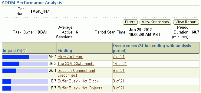

    ADDMが分析を完了した後に、ADDMの実行結果を含む「自動データベース診断モニター(ADDM)」ページが表示されます。
    図7-1 データベースのパフォーマンスの履歴の分析
    図7-1の説明が続きます
    「図7-1 データベースのパフォーマンスの履歴の分析」の説明
  7. 「レポートの表示」をクリックします。
    「レポートの表示」ページが表示されます。

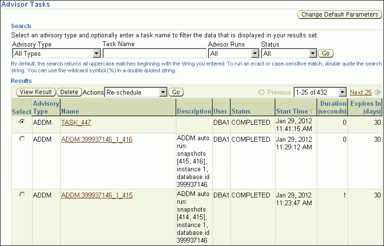

前のADDM結果へのアクセス
手動でADDMを実行し、現在または過去のデータベースのパフォーマンスを分析する場合、ADDM実行の完了後に結果が「自動データベース診断モニター(ADDM)」ページに表示されます。
後でADDMの結果にアクセスするか、前回の実行サイクルからADDMの結果にアクセスできます。
ADDMの結果へのアクセスするには:
  1. データベース・ホームページにアクセスします。
    詳細は、データベースのホームページのアクセスを参照してください。
  2. 「パフォーマンス」メニューから、「アドバイザ・ホーム」を選択します。
    「データベース・ログイン」ページが表示されたら、管理者権限のあるユーザーとしてログインします。「アドバイザ・セントラル」ページが表示されます。
  3. ステップは次のとおりです。
    1. 「アドバイザ・タスク」の下で、「アドバイザ・タイプ」リストから「ADDM」を選択します。
    2. 適切な検索基準を選択します。
      たとえば、「アドバイザ実行」リストで「すべて」を選択して、すべてのADDMタスクを表示できます。
    3. 「実行」をクリックします。
    ADDMタスクは「結果」の下に表示されます。
  4. ADDMの結果を表示するには、目的のADDMタスクを選択して、「結果の表示」をクリックします。
    選択したADDMタスクの結果は、「自動データベース診断モニター(ADDM)」ページに表示されます。
