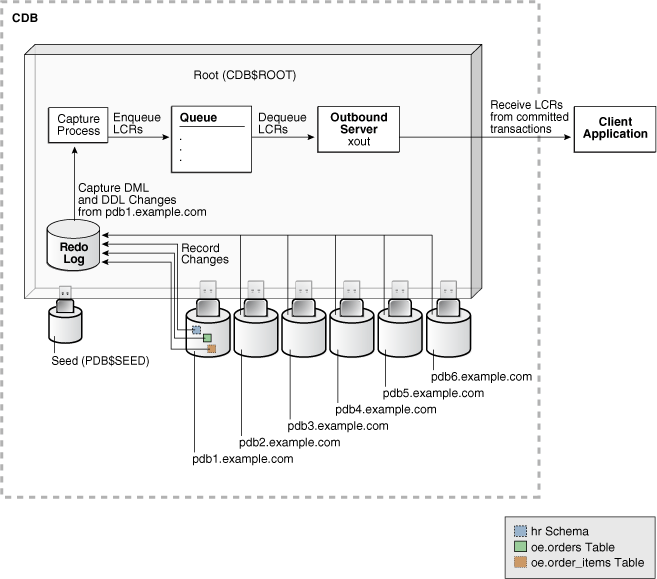

XStream Outを構成するときは、データベースの変更を取得し、これらの変更を論理変更レコード(LCR)の形式でアウトバウンド・サーバーに送信するように、XStreamコンポーネントを構成する必要があります。
これらのコンポーネントには、取得プロセスと1つ以上のキューが含まれます。この取得プロセスには、ローカル取得プロセスまたはダウンストリーム取得プロセスを使用できます。構成によっては、伝播を構成する必要もあります。
ローカル取得とは、ソース・データベース上で取得プロセスが実行されることを意味します。ソース・データベースは、変更が生成されたデータベースです。ダウンストリーム取得とは、ソース・データベース以外のデータベース上で取得プロセスが実行されることを意味します。ダウンストリーム取得を使用する主な理由は、ソース・データベースの負荷を削減して、パフォーマンスを向上させることです。ローカル・キャプチャを使用する主な理由は、構成および管理がしやすいことです。
ソース・データベースに対する変更を取得するデータベースは、取得データベースと呼ばれます。次のいずれかのデータベースを取得データベースとして使用できます。
  • ソース・データベース(ローカル取得)
  • 宛先データベース(ダウンストリーム取得)
  • 第3のデータベース(ダウンストリーム取得)
アウトバウンド・サーバーを実行しているデータベースが取得データベースでない場合は、伝播によって、取得データベースからアウトバウンド・サーバーを実行しているデータベースに変更が送信されます。アウトバウンド・サーバーを実行しているデータベースが取得データベースである場合は、取得プロセスとアウトバウンド・サーバーが同じキューを使用するため、データベース間のこの伝播が不要になります。
これらのコンポーネントは、次の方法で構成できます。
  • ローカル取得プロセスとアウトバウンド・サーバーを同じデータベースに配置: データベース・オブジェクト、取得プロセスおよびアウトバウンド・サーバーを、すべて同じデータベースに配置します。すべてのコンポーネントが1つのデータベースにあるため、構成およびメンテナンスが最も容易な構成です。この構成の概要は図4-1を参照してください。
  • ローカル取得とアウトバウンド・サーバーを異なるデータベースに配置: データベース・オブジェクトと取得プロセスは1つのデータベースに、アウトバウンド・サーバーは別のデータベースに配置します。伝播によってLCRがソース・データベースからアウトバウンド・サーバー・データベースに送信されます。構成およびメンテナンスを簡単に行う場合や、アウトバウンド・サーバー・データベースのパフォーマンスを最適化する場合に最も適した構成です。この構成の概要は図4-2を参照してください。
  • ダウンストリーム取得とアウトバウンド・サーバーを同じデータベースに配置: データベース・オブジェクトを1つのデータベースに配置し、取得プロセスとアウトバウンド・サーバーを別のデータベースに配置します。データベース・オブジェクトが存在するデータベースのパフォーマンスを最適化し、変更の取得をもう1つのデータベースで行うことによって負荷を軽減する場合に最適な構成です。この構成では、ほとんどのコンポーネントが、アウトバウンド・サーバーが配置されているデータベースで実行されます。この構成の概要は図4-3を参照してください。
  • ダウンストリーム取得とアウトバウンド・サーバーを異なるデータベースに配置: データベース・オブジェクトを1つのデータベースに、アウトバウンド・サーバーを別のデータベースに、取得プロセスを3番目のデータベースに配置します。データベース・オブジェクトが配置されているデータベースと、アウトバウンド・サーバーが配置されているデータベースの両方のパフォーマンスを最適化する場合に最も適した構成です。この構成では、取得プロセスが3番目のデータベースで実行され、伝播によってLCRが取得データベースからアウトバウンド・サーバー・データベースに送信されます。この構成の概要は図4-4を参照してください。
次の図は、これらの様々な構成を示したものです。
図4-1 ローカル取得とアウトバウンド・サーバーを同じデータベースに配置
図4-1の説明が続きます
「図4-1 ローカル取得とアウトバウンド・サーバーを同じデータベースに配置」の説明
図4-2 ローカル取得とアウトバウンド・サーバーを異なるデータベースに配置
図4-2の説明が続きます
「図4-2 ローカル取得とアウトバウンド・サーバーを異なるデータベースに配置」の説明
図4-3 ダウンストリーム取得とアウトバウンド・サーバーを同じデータベースに配置
図4-3の説明が続きます
「図4-3 ダウンストリーム取得とアウトバウンド・サーバーを同じデータベースに配置」の説明
図4-4 ダウンストリーム取得とアウトバウンド・サーバーを異なるデータベースに配置
図4-4の説明が続きます
「図4-4 ダウンストリーム取得とアウトバウンド・サーバーを異なるデータベースに配置」の説明

  • PDB pdb1.example.comoe.orders表とoe.order_items表に対するデータ操作言語(DML)およびデータ定義言語(DDL)の変更が、アウトバウンド・サーバーに送信されます。
  • PDB pdb1.example.comhrスキーマに対するDMLおよびDDLの変更が、アウトバウンド・サーバーに送信されます。
図4-8に、このXStream Out構成の概要を示します。
図4-8 CREATE_OUTBOUNDを使用してPDBに対して作成されたXStream Out構成の例
図4-8の説明が続きます。
「図4-8 CREATE_OUTBOUNDを使用してPDBに対して作成されたXStream Out構成の例」の説明
CREATE_OUTBOUNDプロシージャを使用したアウトバウンド・サーバーを作成するには:
  1. SQL*Plusで、(PDB pdb1.example.comではなく)CDB のルートにXStream管理者として接続します。
  2. アウトバウンド・サーバーおよび他のXStreamコンポーネントを作成します。
    1. ソースCDB内のすべてのコンテナが読取り/書込みモードでオープンしていることを確認します。
    2. CREATE_OUTBOUNDプロシージャを実行します。
      この例の前提では、次のCREATE_OUTBOUNDプロシージャを実行します。
      DECLARE
        tables  DBMS_UTILITY.UNCL_ARRAY;
        schemas DBMS_UTILITY.UNCL_ARRAY;
      BEGIN
          tables(1)  := 'oe.orders';
          tables(2)  := 'oe.order_items';
          schemas(1) := 'hr';
        DBMS_XSTREAM_ADM.CREATE_OUTBOUND(
          server_name     =>  'xout',
          source_database =>  'pdb1.example.com',
          table_names     =>  tables,
          schema_names    =>  schemas);
      END;
      ノート:
      CDB内のすべてのコンテナ(CDBルート、すべてのPDB、すべてのアプリケーション・ルートおよびすべてのアプリケーションPDBを含む)における変更を取得し、それらの変更をXStreamクライアント・アプリケーションに送信する場合は、CREATE_OUTBOUNDプロシージャの実行時にsource_databaseパラメータを省略できます。
    3. CREATE_OUTBOUNDプロシージャが正常に完了したら、必要に応じて1つ以上のコンテナのオープン・モードを変更します。
    ステップbのプロシージャを実行すると、次のアクションが行われます。
    • oe.orders表、oe.order_items表、およびpdb1.example.com PDBのhrスキーマ内のすべての表のサプリメンタル・ロギングを構成します。
    • 取得プロセスおよびアウトバウンド・サーバーで使用されるシステム生成名でキューを作成します。
    • システム生成名を持つ取得プロセスを、pdb1.example.com PDBのoe.orders表、oe.order_items表およびhrスキーマに対するDMLおよびDDLの変更を取得するよう指示するルール・セットを使用して作成し、起動します。
    • oe.orders表、oe.order_items表およびhrスキーマに対するDMLおよびDDLの変更をクライアント・アプリケーションに送信するよう指示するルール・セットを使用する、xoutという名前のアウトバウンド・サーバーを作成して起動します。
    • 現在のユーザーをアウトバウンド・サーバーの接続ユーザーとして設定します。この例では、現在のユーザーはXStream管理者です。クライアント・アプリケーションは、アウトバウンド・サーバーと対話するために接続ユーザーとしてデータベースに接続する必要があります。
    ノート:
    server_name値は30バイトを超えることはできません。
    ヒント:
    pdb1.example.comデータベースからすべてのデータベース変更を取得してアウトバウンド・サーバーに送信するには、table_namesschema_namesの各パラメータにNULL(デフォルト)を指定します。
  3. CDBのルートのアウトバウンド・サーバーに接続してLCRを受信するクライアント・アプリケーションを作成して実行します。
    クライアント・アプリケーションを実行すると、アウトバウンド・サーバーが自動的に起動します。

  6. ダウンストリーム取得CDBのルートに接続した状態で、取得プロセスを作成します。
    たとえば、capture.example.comにXStream管理者として接続した状態で、次のプロシージャを実行して取得プロセスを作成します。
    BEGIN
      DBMS_CAPTURE_ADM.CREATE_CAPTURE(
        queue_name         => 'c##xstrmadmin.xstream_queue',
        capture_name       => 'real_time_capture',
        rule_set_name      => NULL,
        start_scn          => NULL,
        source_database    => NULL,
        use_database_link  => TRUE,
        first_scn          => NULL,
        logfile_assignment => 'implicit',
        source_root_name   => 'data.example.com',
        capture_class      => 'xstream');
    END;
    ステップ3でデータベース・リンクを作成しなかった場合は、DBMS_CAPTURE_ADM.BUILDプロシージャで戻されたSCN値をfirst_scnパラメータに指定します。
    取得プロセスは起動しないでください。
  7. 取得プロセスを作成したら、必要に応じて1つ以上のPDBのオープン・モードを変更します。
  8. ADD_OUTBOUNDプロシージャを実行します。
    この項の前提で、次のADD_OUTBOUNDプロシージャを実行します。
    DECLARE
    BEGIN
        schemas(1) := 'hr';
      DBMS_XSTREAM_ADM.ADD_OUTBOUND(
        schema_names          =>  schemas,
        source_container_name => 'pdb1');
    END;
    このプロシージャを実行すると、次のアクションが実行されます。
    • xoutという名前のアウトバウンド・サーバーを作成します。アウトバウンド・サーバーには、oe.orders表、oe.order_items表およびhrスキーマに対するDMLおよびDDLの変更をクライアント・アプリケーションに送信するよう指示するルール・セットがあります。ルールでは、これらの変更がCDB data.example.com内のPDB pdb1.example.comで発生している必要があることが指定されています。アウトバウンド・サーバーがキューc##xstrmadmin.xstream_queueからLCRをデキューします。
    • 現在のユーザーをアウトバウンド・サーバーのconnect_userとして設定します。この例では、current_userはXStream管理者です。クライアント・アプリケーションは、アウトバウンド・サーバーと対話するために、connect_userとしてデータベースに接続する必要があります。
    ノート:
  9. アウトバウンド・サーバーに接続してLCRを受信するクライアント・アプリケーションを作成して実行します。
    クライアント・アプリケーションを実行すると、アウトバウンド・サーバーがダウンストリーム取得CDBで自動的に起動します。
