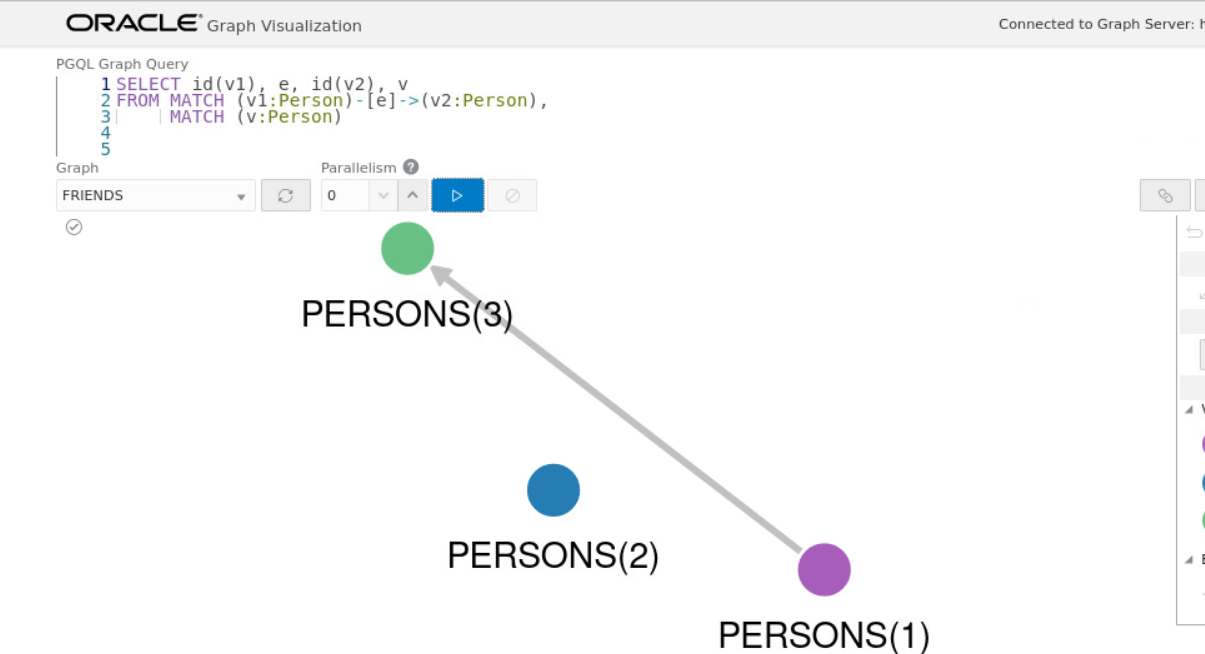

グラフ・ビジュアライゼーション・ツールを使用した前述のPGQL問合せの出力を次に示します。
図8-1 サブグラフ・ビジュアライゼーション
図8-1の説明が続きます
「図8-1 サブグラフ・ビジュアライゼーション」の説明

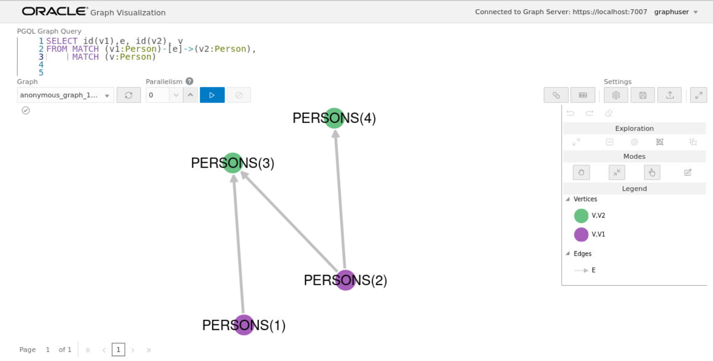

グラフ・ビジュアライゼーション・ツールを使用した前述のPGQL問合せの出力を次に示します。これで、サブグラフは拡張され、サブグラフにすでに存在していたPERSONS(1)に加えて、PERSONS(2)のfriendOf関係が含まれるようになります。
図8-2 サブグラフの拡張
図8-2の説明が続きます
「図8-2 サブグラフの拡張」の説明
