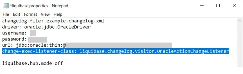

- 次の行の追加によるプロパティ・ファイルの更新。
change-exec-listener-class: liquibase.changelog.visitor.OracleActionChangeListener

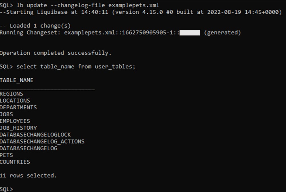

update | データベースを現在のバージョンに更新します。 | update |

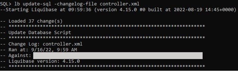

update-sql | updateコマンドの使用時にLiquibaseが実行するSQLコードを検査できるヘルパー・コマンド。 | updateSql |

例
指定した回数の未デプロイの変更をロールバックするためのSQLを生成します。
-- Set default output path
SQL> cd <output-files-path>
-- Connect to target
SQL> connect <db-connect-string>
-- Generate SQL to roll back 1 undeployed change
SQL> lb future-rollback-count-sql -count 1 -changelog-file controller.xml

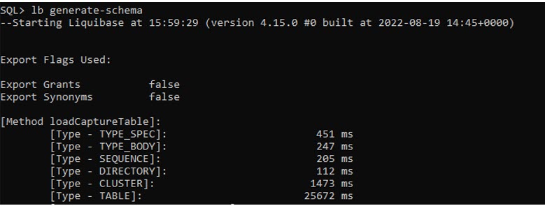

3.4.21 generate-schema
構文
Liquibase|lb generate-schema|ges OPTIONS
このコマンドは、カスタム拡張機能を使用します。データベース内のオブジェクトごとにDDLを定義するXMLファイルが生成されます。コントローラXMLファイルが作成または更新され、生成された個々のXMLファイルが識別されます。これらのファイルは、UPDATE
コマンドを使用してデプロイするために使用されます。

-sql | -sq |
{true|false} オブジェクトのDDLを示す変更ログでSQLファイルを生成します。このSQLは、確認専用です。 |
False | - |

例
XMLファイルを別のディレクトリに生成します。
-- Generate xml files
SQL> lb generate-schema -split
特定のオブジェクト・タイプを含めるためのフィルタを使用してXMLファイルを生成します。
SQL> lb generate-schema -filter "IN ('DEPARTMENTS','EMPLOYEES')"

3.4.42 update-sql
update
コマンドを実行する前の確認用に変更ログで特定されたSQLを生成します。構文
Liquibase|lb update-sql|ups OPTIONS
Liquibaseでは、RAW SQLを使用して、変更ログ・ファイルに追加したデータベース変更を適用します。

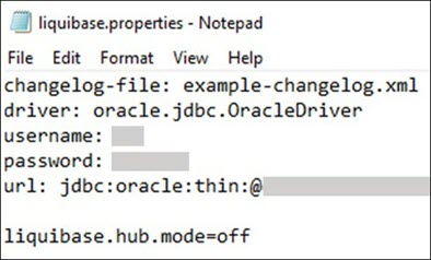

vanilla LiquibaseクライアントのSQLclで接続しているOracle Databaseの資格証明を指定する必要があります。空白のテキスト・ファイルから
liquibase.properties
ファイルを作成します。この例では、WindowsシステムのC:\Users\
[username]フォルダにliquibase.properties
ファイルが作成されます。次の図に、この例で使用されているプロパティ・ファイルを示します。Liquibaseのデータベース資格証明の指定の詳細は、接続プロファイルでのプロパティの指定を参照してください。 -

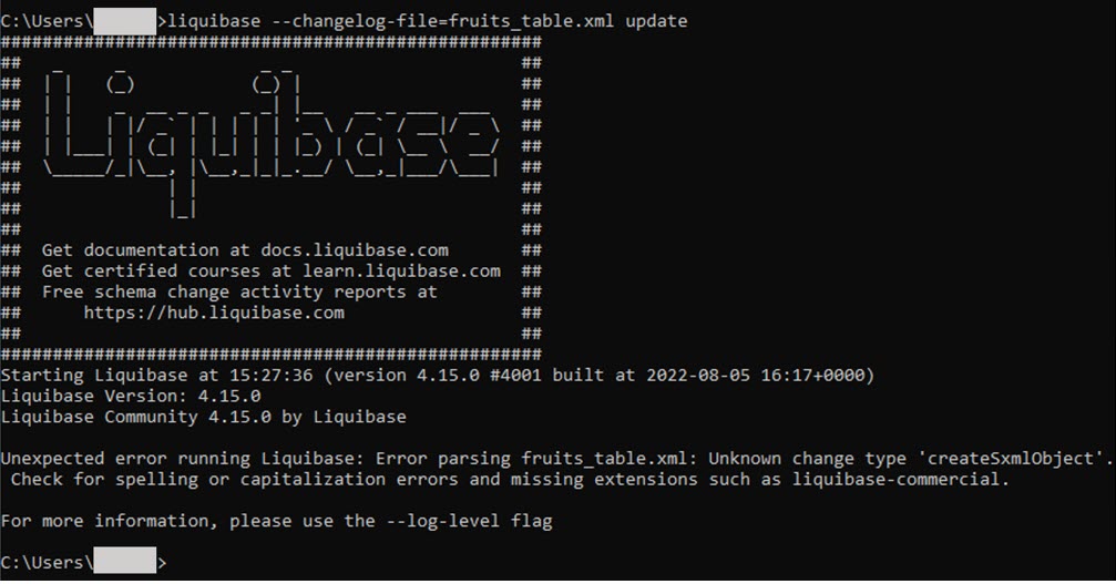

updateコマンドを実行します。
>liquibase --changelog-file=fruits_table.xml update
SQLcl専用変更ログがvanilla Liquibaseクライアントでサポートされていない形式であるため、更新は失敗します。
次のステップでは、変更ログを実行できるように、vanilla LiquibaseクライアントでSQLcl Liquibaseの変更ログを読み取る機能を追加します。

次の行を追加して
ファイルを更新します。change-exec-listener-class: liquibase.changelog.visitor.OracleActionChangeListener
これで、vanilla LiquibaseクライアントのSQLcl Liquibase変更ログを読み取ることができます。

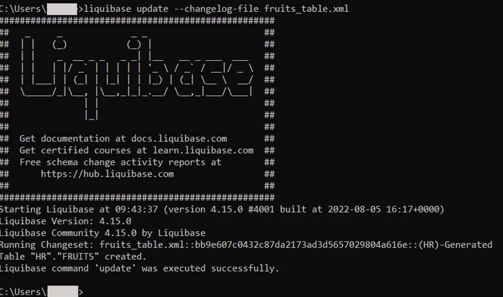

vanilla LiquibaseクライアントでSQL Liquibase変更ログを実行します。
>liquibase update --changelog-file fruits_table.xml
SQLおよびデータベースに接続されている別のコマンドライン・ウィンドウで、表が正常に作成されたかどうかを確認できます。
SQL> select table_name from user_tables; TABLE_NAME _____________ REGIONS LOCATIONS DEPARTMENTS JOBS EMPLOYEES JOB_HISTORY COUNTRIES DATABASECHANGELOGLOCK DATABASECHANGELOG FRUITS COUNTRIES 10 rows selected.

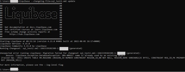

- SQLcl Liquibaseを使用して、データベース状態のスキーマを生成します。

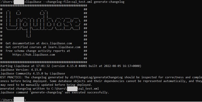

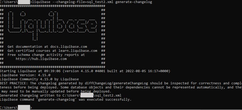

別のコマンドライン・ウィンドウに切り替えて、オープンソースのLiquibaseクライアントを使用してデータベース状態の変更ログを生成します。generate-schemaは拡張機能を使用するSQLcl専用コマンドであるため、オープンソースのLiquibaseクライアントは
generate-changelog
コマンドを使用する必要があります。ノート:
オープンソースのLiquibaseクライアントをLiquibase Webサイトからダウンロードできます。>liquibase --changelog-file=sql_test.xml generate-changelog
データベースの状態は、SQLcl LiquibaseとオープンソースのLiquibaseクライアントの両方で取得されるようになりました。

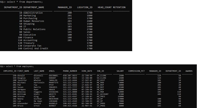

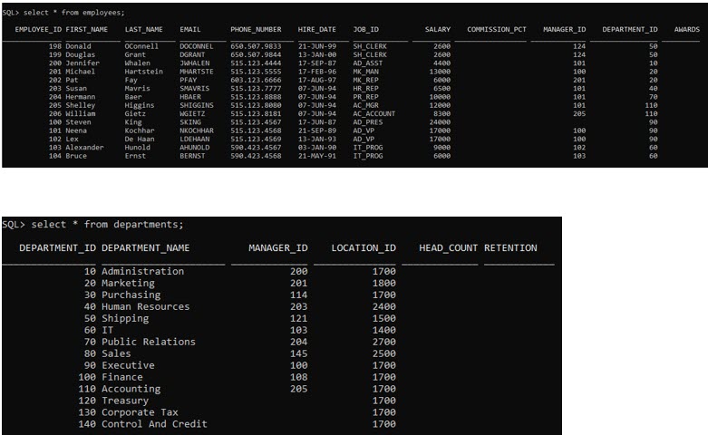

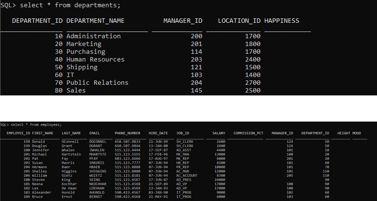

- SQLclコマンドライン・ウィンドウで、データベースにいくつか変更を加えます。
データベース内のこれらの列の追加を表示します。SQL>alter table employees add height number; Table EMPLOYEES altered. SQL>alter table employees add mood varchar2(50); Table EMPLOYEES altered. SQL>alter table departments add happiness varchar2(50); Table DEPARTMENTS altered.
SQL> select * from departments; SQL> select * from employees;

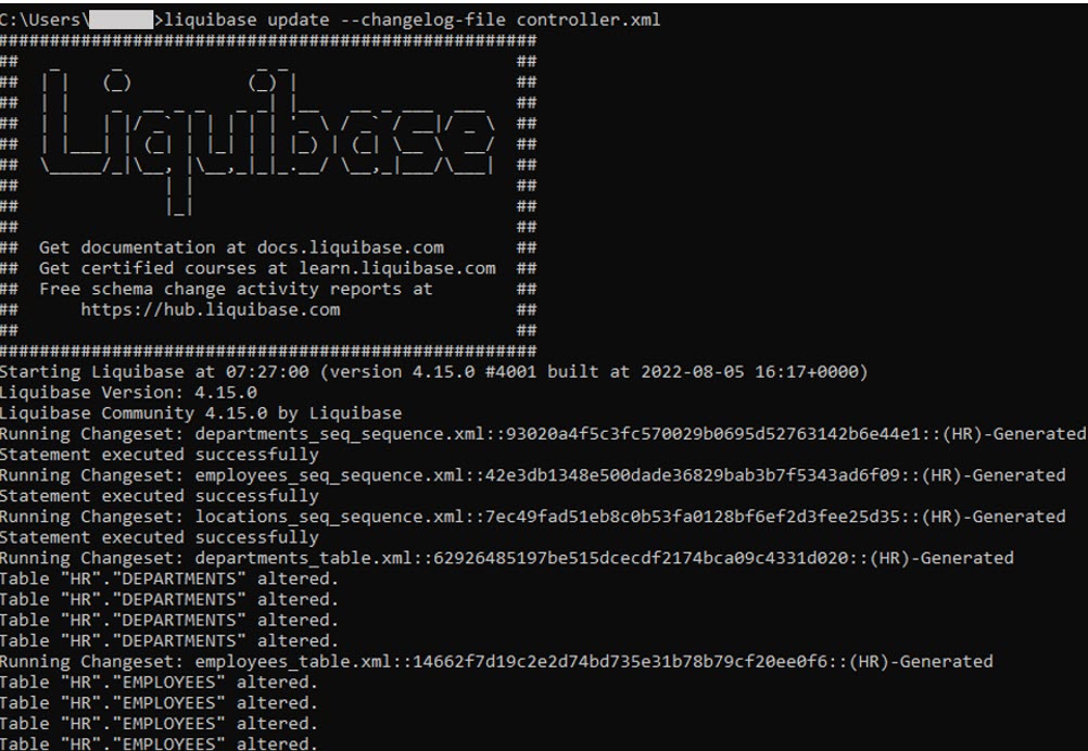

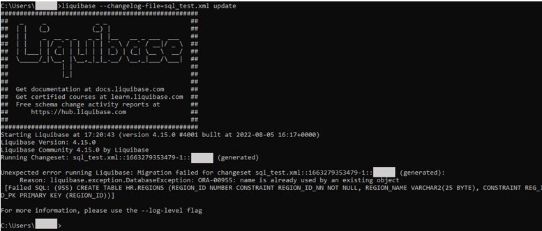

データベースを変更ログの状態に変更するには、Liquibase
update
コマンドを使用する必要があります。これは、employeesおよびdepartments表に追加の列が追加されていないデータベースの状態です。これを行うには、SQLclに接続されておらず、オープンソースのLiquibaseクライアント・コマンドの実行に使用されたコマンドライン・ウィンドウで、次のコマンドを入力します。
>liquibase --changelog-file=sql_test.xml update
Liquibaseが、表などのデータベース内にすでに存在するオブジェクトを検出したため、updateコマンドが失敗します。この標準バージョンのLiquibaseでは、これらのオブジェクトは動的に処理されません。
SQLclコマンドライン・ウィンドウで、同じステップがSQLcl Liquibaseで繰り返されます。

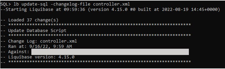

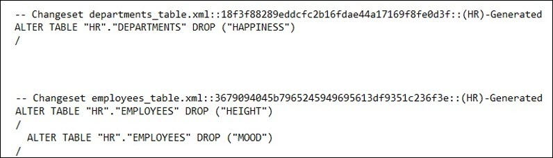

最初に、
update-sql

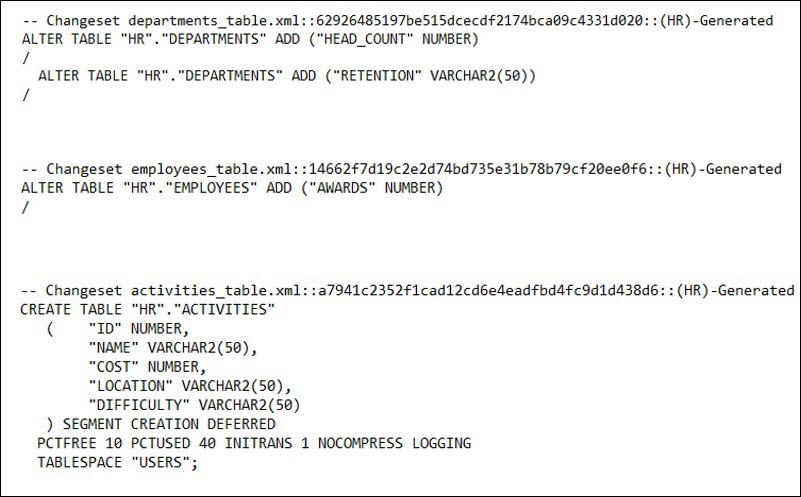

コマンドを使用してスキーマの更新を完了するために使用されるSQLを確認します。SQL>lb update-sql -changelog-file controller.xml
出力を確認すると、departments表とemployees表が認識され、作成した追加の列を削除して変更ログの状態に戻す必要があることがわかります。
実際により複雑なユースケースでは、多くの場合、SQLの
drop
コマンドに関連するリスクがあります。update-sql

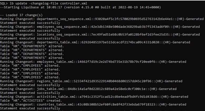

コマンドを使用してSQLコードを調べると、確認に役立ちます。その後、手動で変更セットを変更し、必要に応じてチェックできます。updateコマンドを実行すると、スキーマが正常に更新され、列が削除されます。
SQL> lb update -changelog-file controller.xml --Starting Liquibase at 68:23:55 (version xml 4.15.0 #0 built at 2022-08-19 14:45+0000) -- Loaded 38 change(s)

この例でも、同じ概念について説明し、今回は列と表を追加します。
この例では、データベース内の表Activities
が、departments
表の列Head_Count
とRetention
、およびemployees
表のAwards
とともにすでに作成されています。

SQLclでスキーマを生成します。
ノート:
前述の例の変更ログを別のフォルダに移動して、問題を回避します。SQL> lb generate-schema --Starting Liquibase at 09:33:52 (version 4.15.0 #0 built at 2022-08-19 14:45+0000)
別のコマンドライン・ウィンドウに切り替えて、オープンソースのLiquibaseクライアントでコマンドを実行します。ここで、変更ログも生成します。
>liquibase --changelog-file=sql_test2.xml generate-changelog

オープンソースのLiquibaseコマンドライン・ウィンドウで、updateコマンドを実行します。
> liquibase --changelog-file=sql_test2.xml update
Liquibaseが既存のオブジェクトを検出すると、更新は失敗します。
SQLclコマンドライン・ウィンドウで、確認するためのSQLを生成し、SQLcl Liquibaseで更新を実行します。
SQL出力で、
Activities
表の作成およびSQLcl LiquibaseがSQL文を生成したことに関するセクションを確認し、列を追加するためにDepartments
表およびEmployees
表を変更できます。 -
更新を実行して、表および列が追加されていることを確認します。
SQL>select table_name from user_tables; SQL>select * from employees; SQL>select * from departments; SQL> select table_name from user_tables; TABLE_NAME _____________ REGIONS LOCATIONS DEPARTMENTS JOBS EMPLOYEES JOB_HISTORY DATABASECHANGELOG_ACTIONS DATABASECHANGELOG ACTIVITIES COUNTRIES 11 rows selected.

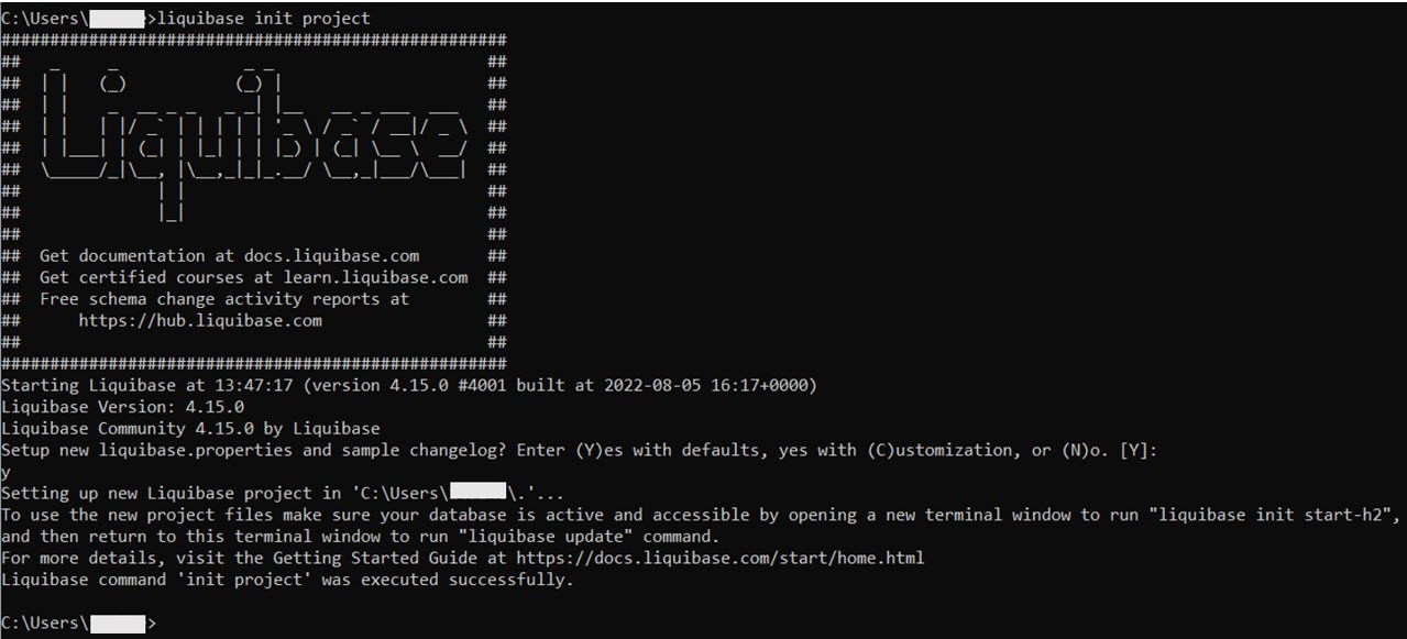

- Liquibase Webサイトで使用可能なオープンソースLiquibaseクライアントをダウンロードします。コマンドライン・インタフェースで、次のコマンドを使用してプロジェクト・フォルダとサンプル
H2

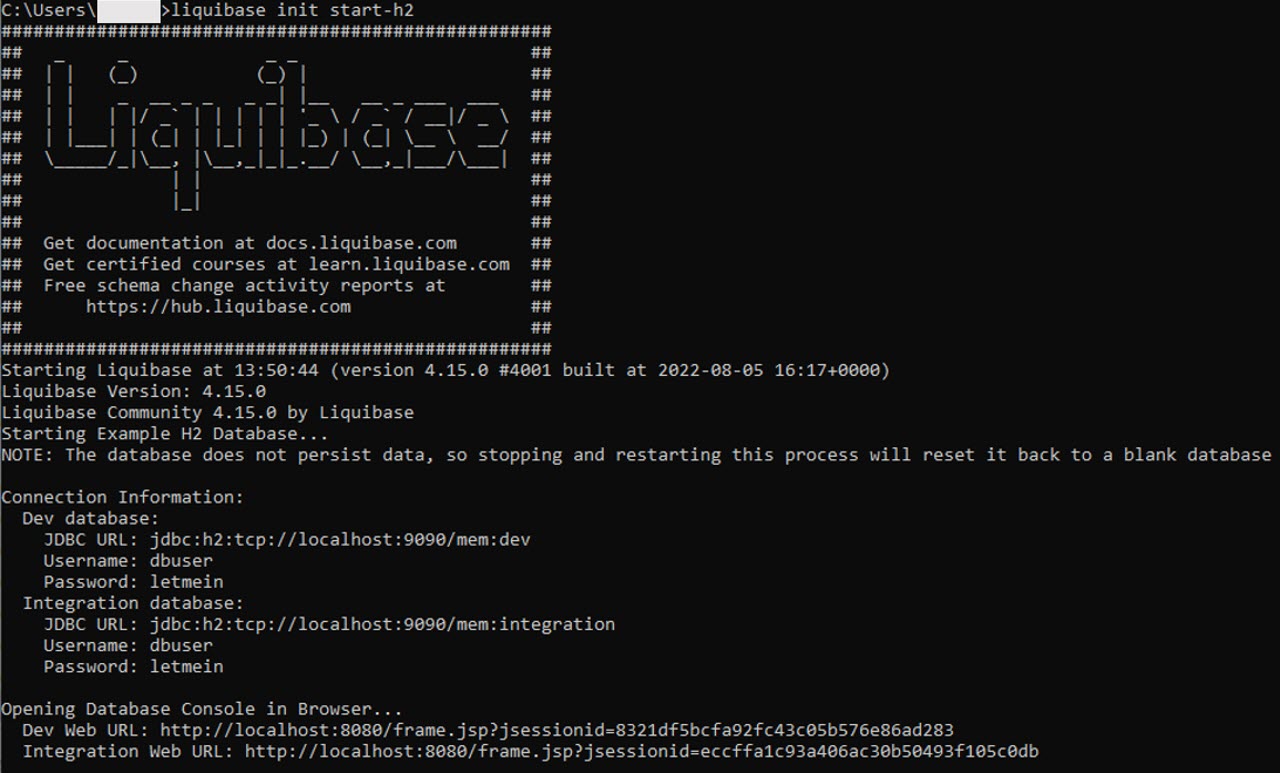

データベースを作成します。>liquibase init project
H2
データベースを起動します。>liquibase init start-h2

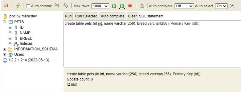

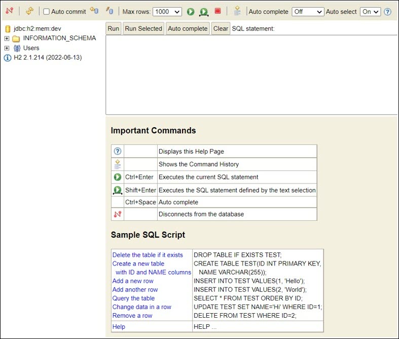

これにより、ブラウザ内の空の
H2
データベースのデータベース・コンソールも起動されます。-
ブラウザ・コンソールで、次のコマンドを使用してサンプル表を作成し、「実行」をクリックします。
>create table pets (id int, name varchar(256), breed varchar(256), Primary Key (id));
Liquibase変更ログを含む
Pets

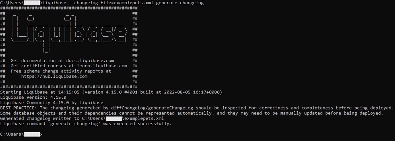

表で構成されるこのスキーマを取得します。新しいコマンドライン・ウィンドウを開き、変更ログを生成します。
>liquibase --changelog-file=examplepets.xml generate-changelog
変更ログ・ファイルに
examplepets.xml
という名前を付けます。出力には、ファイルが保存されている場所が表示されます。

SQLコマンドライン・インタフェースで、変更ログを実行して
Pets
表をデータベースに追加し、表がリストに含まれていることを確認します。SQL> lb update --changelog-file examplepets.xml SQL> select table_name from user_tables;
