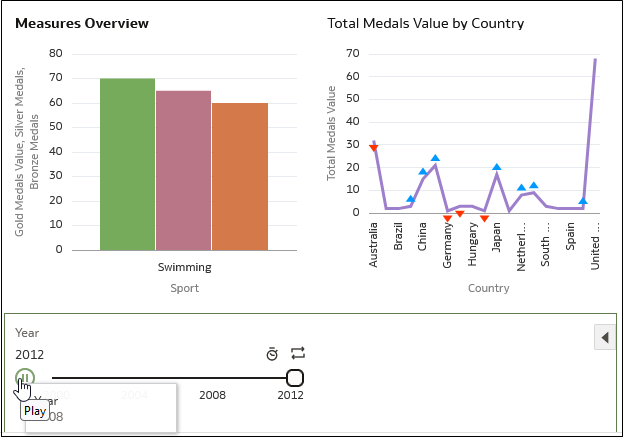

たとえば、2000年から2012年までに獲得された国別の金、銀、銅のオリンピック・メダルの数とメダルの総数を分析できます。自動再生がオンに設定されている場合、フィルタが各年を自動的に再生すると、ビジュアライゼーションは動的に変化します。この例では、最初のビジュアライゼーションには水泳で獲得されたメダル数が表示され、2番目のビジュアライゼーションには国別の獲得メダル数が表示されています。

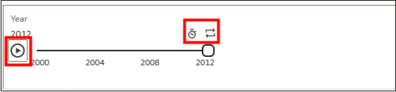

  • 自動再生がオンに設定されている場合、コンシューマは「再生」ボタンを使用してアニメーションを開始および停止でき、「速度」オプションと「繰返し」を使用して再生を制御できます。

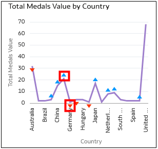

  • この例のビジュアライゼーションでは、上向きの青い三角形が獲得メダルの増加を示し、下向きの赤い三角形が獲得メダルの減少を示しています。

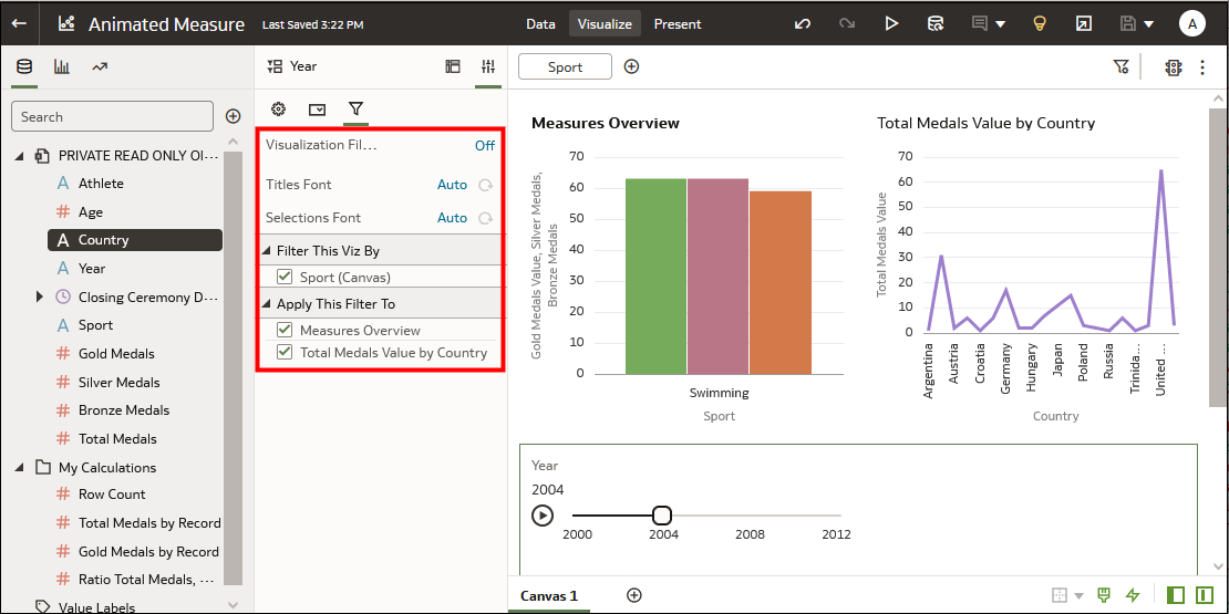

  • 「フィルタ」タブで、フォントを選択でき、どのビジュアライゼーションが更新または"再生"されるかをダッシュボード・フィルタで指定できます。

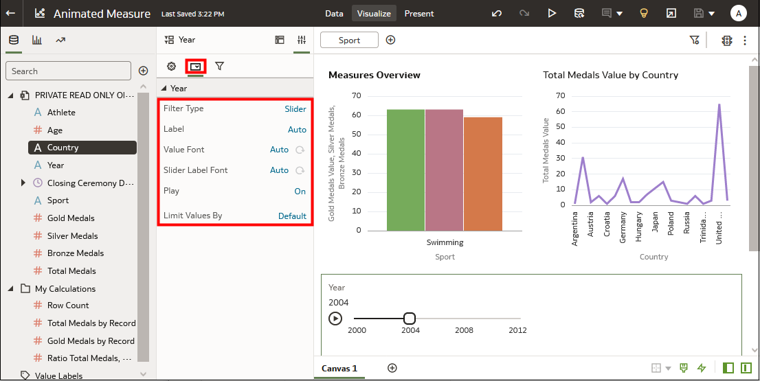

  4. データ・パネルの下部にあるプロパティ・パネルで、「フィルタ・コントロール」、「フィルタ・タイプ」値(デフォルトは「リスト」)の順にクリックし、「スライダ」を選択します。ダッシュボード・フィルタに表示されているメジャーの値が表示されます。たとえば、ダッシュボード・フィルタに「年」を追加した場合は、2000、2001、2002などが表示されます。
  5. データ・パネルの下部にあるプロパティ・パネルで、「フィルタ・コントロール」をクリックし、「再生」オプションを使用して自動再生をオフまたはオンにします。
  6. 自動再生をオンにした場合は、スライダ・ダッシュボード・プロンプトで「再生」をクリックして、デフォルト設定でビジュアライゼーションがどのように再生されるかを確認します。
    再生の速度を変更するには、ダッシュボード・フィルタで時間値にカーソルを合せて「速度」をクリックし、オプション(たとえば、「低速」や「高速」)を選択します。「繰返し」をクリックしてオンとオフを繰り返すこともできます。

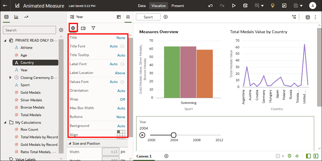

  8. プロパティ・ペインのフィルタ・コントロール・タブで、オプションを使用してデフォルト設定を変更します:
    • 「一般」タブでは、タイトルや、タイトル、ラベル、値のフォント、背景や配置などのその他のオプションを変更できます。
    • 「フィルタ・コントロール」タブで、ラベル、値のフォントおよび再生オプションを変更できます。アニメーションのように時間値を通しで自動的に再生するには、「再生」を「オン」に設定します。または、ダッシュボード・コンシューマが時間値を対話的に選択できるようにするには、「再生」を「オフ」に設定します。
    • 「フィルタ」タブで、フォントを選択でき、どのビジュアライゼーションが再生されるかをダッシュボード・フィルタで指定できます。
