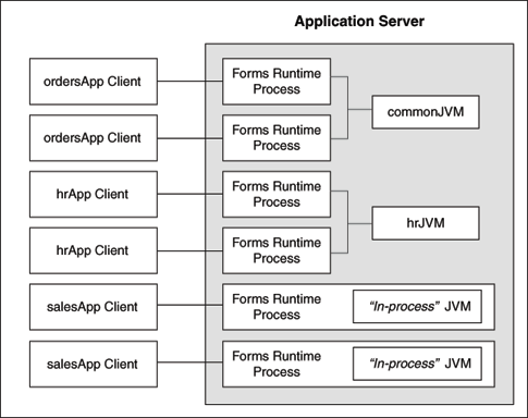

次の図は、JVMプーリングを使用した場合の環境の例を示しています。2つのJVMコントローラがあり、1つはインプロセスJVMのみを使用し、もう1つは3つのJVMを使用しています。
図-37 子プロセスを持つ複数のJVMコントローラ
図-37の説明が続きます
「図-37 子プロセスを持つ複数のJVMコントローラ」の説明
図-37には示されていませんが、各JVMコントローラには、起動、停止、またはForms構成ファイル内で参照に使用される一意な名前があります。
図-37は、複数のFormsアプリケーションで異なるJVMコントローラを使用していることを概念的に示しているだけです。ただし、Formsランタイム・プロセスは、JVMコントローラと通信せず、使用可能なJVMのいずれかと直接通信します。したがって、図の最初の2つのクライアントはインプロセスJVMを使用できるだけですが、残りのクライアントには処理に使用できるJVMが3つあります。

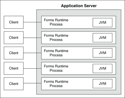

次の図は、JVMプーリングが有効になっていないために、このOracle Formsセッションに個別のインプロセスJVMが存在する様子を示しています。図の左側には、独自のFormsセッションを実行する複数のクライアントが示されています。図の中央で、各クライアントは、独自のJVMプロセスを含む独自のFormsランタイム・プロセスをコールします。
図-38 JVMプーリングを使用しない場合のFormsランタイム
図-38の説明が続きます
「図-38 JVMプーリングを使用しない場合のFormsランタイム」の説明

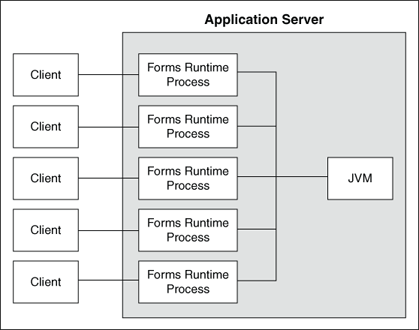

次の図は、JVMプーリングが有効になっている場合に、複数のFormsランタイム・プロセスで単一のJVMプロセスが共有される様子(図の右側)を示しています。
図-39 JVMプーリングが有効な場合のFormsランタイム
図-39の説明が続きます
「図-39 JVMプーリングが有効な場合のFormsランタイム」の説明
前の図に示すように、この例では、同じアプリケーションでそれぞれ独自のランタイム・プロセスを使用して機能している5つのクライアントが、独自のJVMインスタンスを生成するそれぞれのFormsランタイム・プロセスを使用するかわりに、1つのプールされたJVMプロセスを使用しています。このため、メモリー使用率とシステム・リソースを大幅に節約できます。

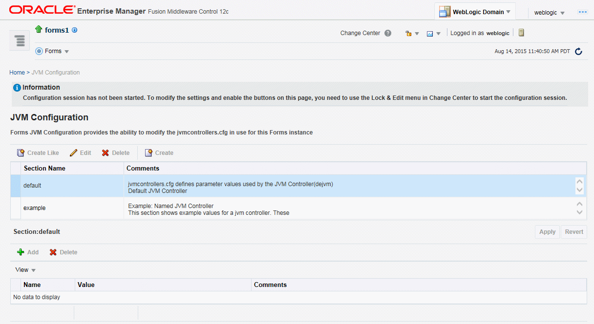

Fusion Middleware Controlを使用したJVMの構成
Fusion Middleware Controlを使用してJVMを構成するには、一定のステップを実行する必要があります。
次のステップを実行します。
  1. Fusion Middleware Controlを使用して、formsweb.cfgに新しい構成セクションを追加するか、そこにある既存の構成セクションを変更し、アプリケーションでのJVMコントローラの使用を有効または無効にします。
  2. default.envまたはjvmcontrollers.cfgでCLASSPATHが更新されていることを確認します。
  3. Fusion Middleware Controlを使用してJVMパラメータを構成します。
  4. JVMコントローラを起動します。

Fusion Middleware Controlの「JVM構成」ページと「JVMコントローラ」ページを使用して、次のようなJVMプーリング・タスクを管理します。
「JVM構成」ページでの一般タスク
この項では、JVM構成ファイルとそのパラメータのセクションで構成を編集するために実行できる、一般的なタスクについて説明します。
次の表では、JVM構成ファイル内の構成セクションで実行できるタスクについて説明します。
表-30 構成セクションで行うタスク
タスク 説明 備考
類似作成
構成セクションのコピーを作成します。
既存の構成セクションのパラメータに基づいて構成セクションを作成する際に使用します。
編集
「説明の編集」ダイアログを開きます。
構成セクションの説明テキストを編集できます。
削除
構成セクションの削除時に「確認」ダイアログを開きます。
「確認」ダイアログで「削除」を押すと、構成セクションとその内容が無条件に削除されます。
作成
「セクションの作成」ダイアログを開きます。
新しい構成セクションを作成します。必要な名前とオプションの説明を入力する必要があります。
次の表では、名前付き構成セクション内のパラメータを変更するために実行できるタスクについて説明します。
表-31 名前を付けた構成セクションでのパラメータ処理のタスク
タスク 説明 備考
元に戻す
以前のバージョンの構成セクションに戻すことができます。
構成セクション内の個々の変更を元に戻すことはできません。
適用
構成セクション内のパラメータに対するすべての変更を適用およびアクティブ化します。
一度適用すると、個々のパラメータへの変更を元に戻すことはできません。
追加
「パラメータの追加」ダイアログを開きます。
必須の名前とオプションの値および説明に基づき、構成セクションにパラメータを追加します。
削除
パラメータを削除します。
変更を保存するには「適用」、破棄するには「元に戻す」をそれぞれ使用します。一度適用すると、個々のパラメータへの変更を元に戻すことはできません。

「JVM構成」ページへのアクセス
「JVM構成」ページにアクセスするには:
  1. Enterprise Manager Fusion Middleware Controlを起動します。
  2. Fusion Middleware Controlのメイン・ページで、構成するForms Servicesインスタンスへのリンクをクリックします。
  3. 「Forms」メニュー・リストから「JVM構成」を選択します。「JVM構成」ページが表示されます。
    図-40 「JVM構成」ページ
    図-40の説明が続きます
    「図-40 「JVM構成」ページ」の説明
新しい構成セクションの作成
jvmcontrollers.cfgに新しい構成セクションを作成するには、Fusion Middleware Controlの「JVM構成」ページを使用します。これらの構成は、フォームの実行に使用するエンド・ユーザーのURL問合せ文字列からリクエストできます。
新しい構成セクションを作成するには:
  1. Fusion Middleware Controlのメイン・ページで、構成するForms Servicesインスタンスへのリンクをクリックします。
  2. 「Forms」メニュー・リストから「JVM構成」を選択します。
  3. 「作成」をクリックします。
    「作成」ダイアログが表示されます。
  4. 新しい構成セクションの名前と説明を入力し、「作成」をクリックします。
    新しい構成セクションが追加されます。

この例では、複数のアプリケーションで複数のJVMを使用する環境を示します。
次の表に示すように、formsweb.cfgは4つの構成セクションで構成されます。
図-34 複数のアプリケーションで使用する複数のJVM
名前付き構成セクション JVM構成
default
jvmcontroller=commonJVM
ordersApp
なし
hrApp
jvmcontroller=hrJVM
salesApp
jvmcontroller=
ユーザーがordersAppアプリケーションを起動し、アプリケーションがJavaコードを実行すると、Formsランタイム・プロセスはそのリクエストをcommonJVMという名前のJVMコントローラにルーティングします。[ordersApp]アプリケーション・セクションでは使用するJVMコントローラが指定されていないので、Formsランタイム・プロセスはグローバルなJVMコントローラを使用します。JVMコントローラが起動していない場合は、動的に起動します。別のユーザーが同じアプリケーションを起動すると、同様にcommonJVMに接続します。
ユーザーがhrAppアプリケーションを起動し、アプリケーションがJavaコードを実行すると、Formsランタイム・プロセスはそのリクエストをhrJVMという名前のJVMコントローラに送ります。これは、[hrApp]アプリケーション・セクションがグローバル設定をオーバーライドするためです。JVMコントローラが起動していない場合は、動的に起動します。別のユーザーが同じアプリケーションを起動すると、同様にhrJVMに接続します。
ユーザーがsalesAppアプリケーションを起動し、アプリケーションがJavaコードを実行すると、Java ImporterがJVMプーリングなしで機能するのと同様に、Formsランタイム・プロセスはインプロセスJVMを起動します。2人目のユーザーが同じアプリケーションを起動すると、そのアプリケーションは自身のインプロセスJVMを取得するため、次の図に示すようにメモリーの消費量が多くなります。
図-42 複数のアプリケーションで使用する複数のJVM
図-42の説明が続きます
「図-42 複数のアプリケーションで使用する複数のJVM」の説明
