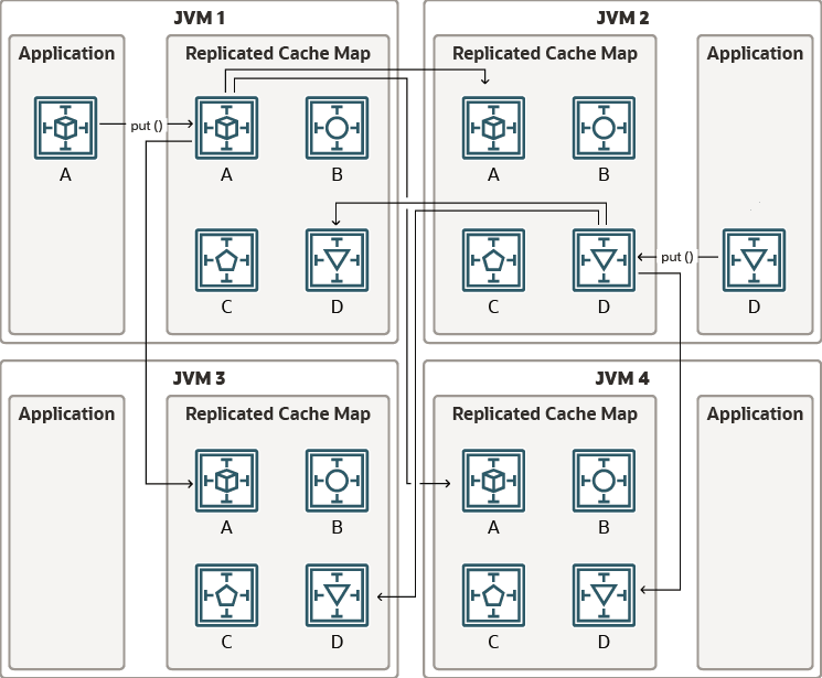

put操作では、レプリケートされたキャッシュの更新には、他のすべてのクラスタ・ノードに新しいバージョンのデータをプッシュすることが要求されます。図12-6は、レプリケート・キャッシュのput操作の際の概念図です。
図12-6 レプリケート・キャッシュでのput操作
図12-6の説明が続きます
「図12-6 レプリケート・キャッシュでのput操作」の説明
Coherenceにおけるレプリケート・キャッシュ・サービスの実装は、読取り専用操作をすべてローカルで実行する、並行処理制御操作に使用する他のクラスタ・ノードは最大1つとする、他のすべてのクラスタ・ノードとの通信が要求される操作を更新にのみ制限する、という方法で行われます。これにより、スケーラビリティに優れたパフォーマンスが実現し、すべてのCoherenceサービスと同様に、レプリケート・キャッシュ・サービスからも透過的で完全なフェイルオーバーおよびフェイルバックが提供されます。
次のレプリケート・キャッシュ・サービスの制限事項にも十分な留意が必要です。

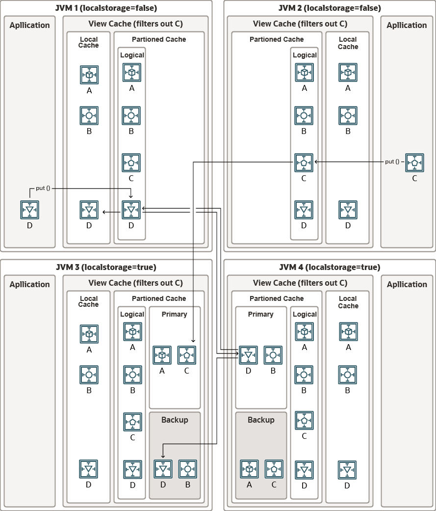

ビュー・キャッシュの理解
ビュー・キャッシュは、クラスタ化されたフォルト・トレラントなキャッシュで、分散キャッシュおよびパーティション・キャッシュに格納されたデータのローカル・インメモリー・マテリアライズド・ビューを提供します。
ビュー・キャッシュは、分散キャッシュまたはパーティション・キャッシュを利用する一貫した書込みを提供しながら、レプリケート・キャッシュに相当する読取りパフォーマンスを実現します。レプリケーション・キャッシュからビュー・キャッシュに切替えると、パーティションの安全性/強度、永続性など、パーティション・キャッシュによって提供される数多くの機能に対するサポートを含め、多くの副次的なメリットがあります。
ビュー・キャッシュは、ビューの内容を格納する内部マップと、データを収集し、さらに更新をリスニングするためのバックNamedCache(オプション)を持つContinuousQueryCacheを使用して実装されます。ビュー・キャッシュでは、キャッシュ構成にContinuousQueryCacheインスタンスが定義されます。2つの重要な機能がビュー・キャッシュに追加されています。
  1. キャッシュは、ConfigurableCacheFactoryをアクティブ化する一環として移入されます(通常はDefaultCacheServer.startServerDaemonまたはConfigurableCacheFactory.activateを使用して)。
  2. データは、アクセスされるまでシリアライズされた状態で保持されます。
自身のメモリ内でデータにアクセスできる各クラスタ・ノード(JVM)のビューに対してデータはローカルであるため、ビュー・キャッシュには大変高速にアクセスできます。このタイプのアクセスはゼロ待機時間アクセスと呼ばれることが多く、アプリケーションに最高速のデータ・アクセスが要求される状況においては、まさに理想的な機能です。
ビューを構成するコンポーネントの詳細は、「分散キャッシュの理解」、「連続問合せキャッシュの使用」を参照してください。
ビュー・キャッシュ・コンポーネントの詳細は、表12-1を参照してください。
図12-9は、ビュー・キャッシュのput操作の際の概念図です。
図12-9 ビュー・キャッシュでのput操作
図12-9の説明が続きます
「図12-9 ビュー・キャッシュでのput操作」の説明
