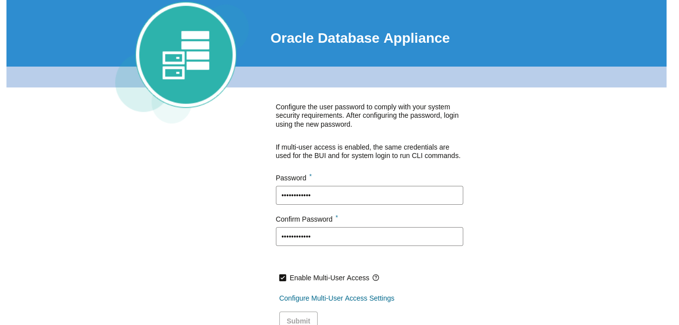

マルチユーザー・アクセスは、Oracle Database Applianceの初期プロビジョニング中にのみ有効にできます。 「マルチユーザー・アクセスの有効化」チェック・ボックスを選択します。 configure_oma_bui_login.pngの説明は以下のとおりです
図configure_oma_bui_login.pngの説明
BUIにログインします。login_after_configuring_oma.pngの説明は以下のとおりです
「図login_after_configuring_oma.pngの説明」

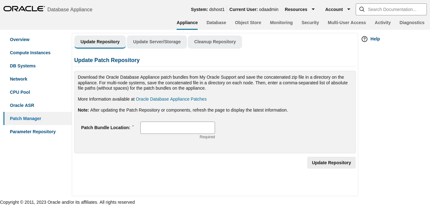

ブラウザベースのユーザー・インタフェース(BUI)を使用して、web BUIのパッチ・マネージャにあるパッチ・ファイルの完全なファイル・パスまたはクローン・ファイルをパッチ・バンドルのロケーション・ボックスに貼り付けることによって、Oracle Database Applianceリポジトリを更新することもできます。 ただし、コマンドラインを使用してリポジトリ(クローン・ファイル)をすでに更新している必要はありません。bui_patch_repository.pngの説明は以下のとおりです
「図bui_patch_repository.pngの説明」

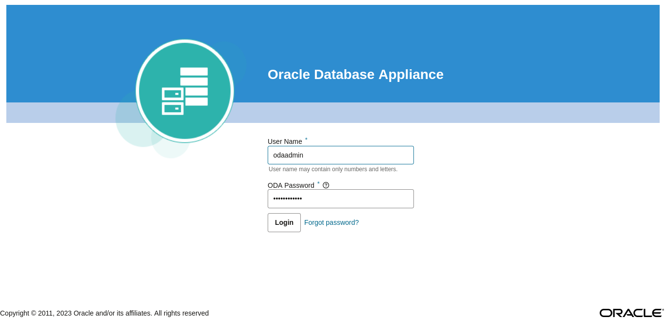

firstnetを構成してリポジトリを更新したら、odaadminおよび以前に作成したパスワード(たとえば、WELcome12##)を使用してOracle Database Appliance BUIにログインします。
https://OCI public IP Address>:xxxx/mgmt/index.html
bui_login_page.pngの説明は以下のとおりです
図bui_login_page.pngの説明

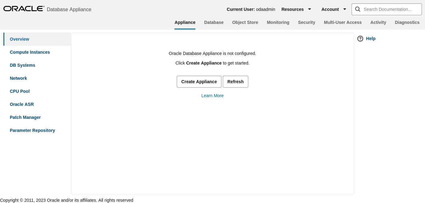

これにより、BUIの「アプライアンス」タブに移動します。 アプライアンスがまだデプロイされていないことを示します。bui_appliance_not_provisioned.pngの説明は以下のとおりです
「図bui_appliance_not_provisioned.pngの説明」

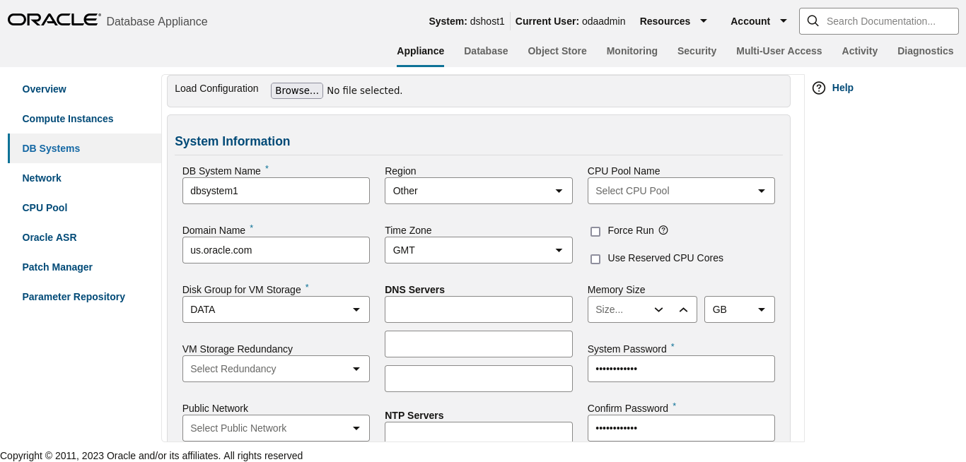

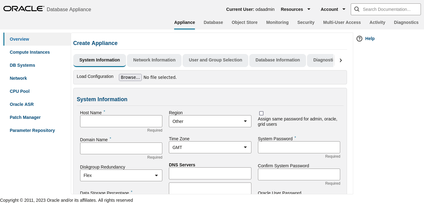

「アプライアンスの作成」をクリックして、デプロイメント・ウィザードを起動します。 次に示すように、フォームの最初のページに入力します。 ほとんどのフィールドはわかりやすく説明されています。 考えられる例外は、データ・ストレージの割合です。 これにより、バックアップに割り当てられる領域量に影響します。 デフォルトでは、80%がデータに割り当てられ、20%がアーカイブ・ログに割り当てられます。 別のパーセントを指定することもできます。 Disk Group Redundancy as Flexを選択します。 個々のデータベース・ストレージの冗長性は、後でミラー(ダブル・ミラーリング)または高(トリプル・ミラーリング)のいずれかで指定できます。 パスワードを作成します。 テストやその他の一般的なバリアントなどの単純なパスワードを拒否するパスワード複雑性テストがあることに注意してください。 ただし、これらの演習でパスワードを使用する場合は、WELcome12##が機能します。
手動入力を回避するために以前に保存されたoda.jsonなどの構成ファイルをロードすることもできます。 構成ファイルを作成するには、すべての情報を手動で入力し、最後に「構成の保存」をクリックします。 bui_create_appliance_system_information.pngの説明は以下のとおりです
図bui_create_appliance_system_information.pngの説明

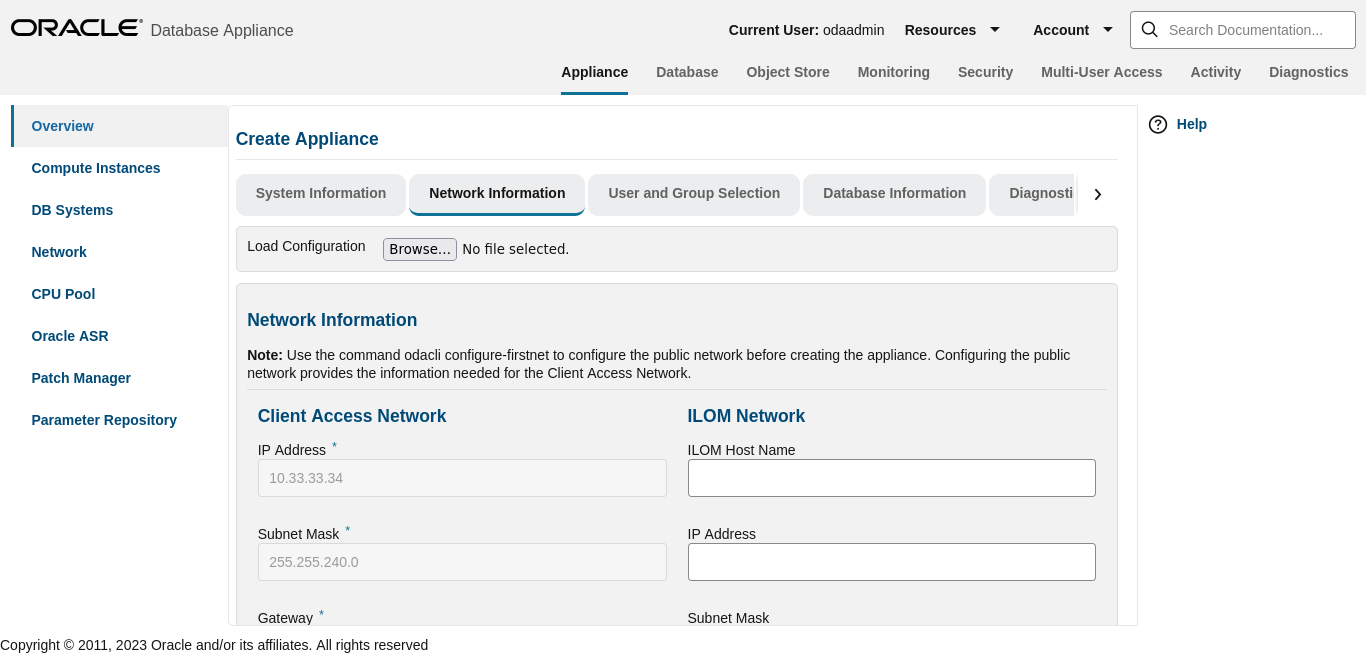

各タブをクリックします。 「ネットワーク情報」ページでは、パブリック・クライアント・アクセス・ネットワークのネットワークをここで構成できます。 これは単一ノード・シミュレータであるため、情報はconfigure-firstnetプロセスから事前に移入されます。 また、必要に応じてOracle ILOMネットワークを構成することもできます。 IPアドレス、サブネット・マスク、ゲートウェイの値を入力し、パブリック・ネットワークに使用するインタフェースを指定します。 bui_create_appliance_network.pngの説明は以下のとおりです
図bui_create_appliance_network.pngの説明

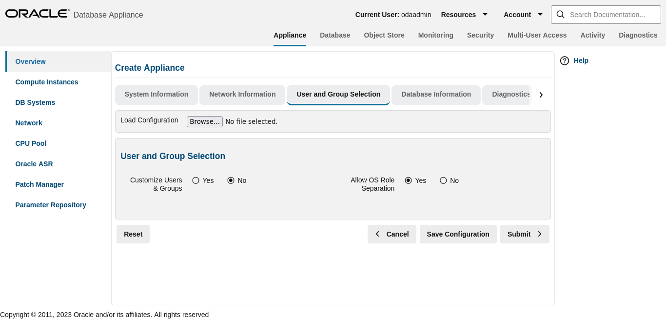

ユーザーおよび「グループ選択」画面で、19xx IDを入力します。 bui_create_appliance_users_groups.pngの説明は以下のとおりです
図bui_create_appliance_users_groups.pngの説明

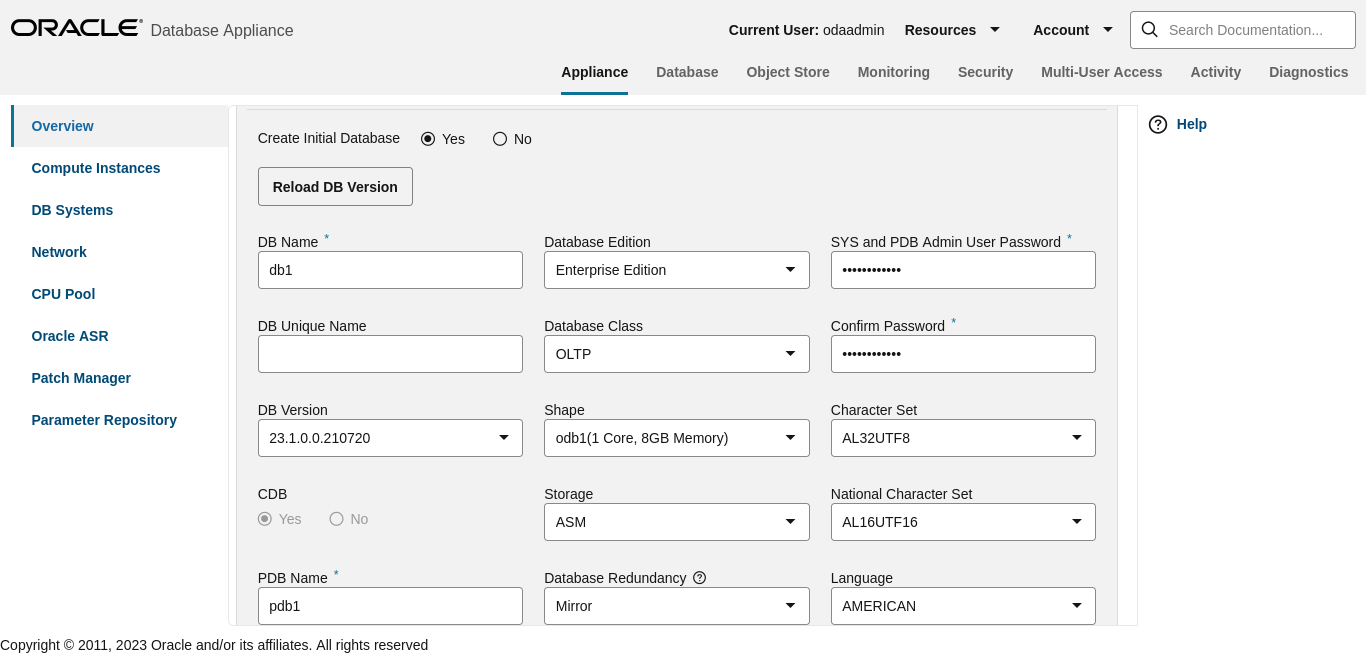

次はデータベース画面です。 次に示すように、データベース名とその他のデータベース関連情報を指定します。 DB Versionに19.19を選択します。bui_create_appliance_database.pngの説明は以下のとおりです
「図bui_create_appliance_database.pngの説明」

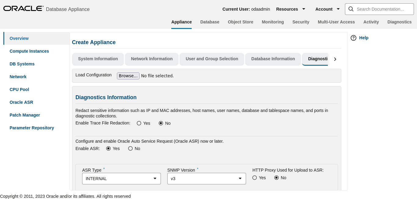

Oracle ASRを構成するには、ここで資格証明を指定します。 これは、後で使用するためにoda.jsonなど、構成ファイルを保存できる場所でもあります。 bui_create_appliance_configure_asr.pngの説明は以下のとおりです
図bui_create_appliance_configure_asr.pngの説明

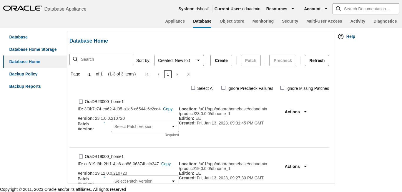

データベースの詳細は、データベース名をクリックしてください。 「データベース」タブを表示しているときに左側の列のデータベース・ホーム・リンクをクリックして、データベース・ホームに関する情報を表示します。 表示には最大1分かかる場合があります。

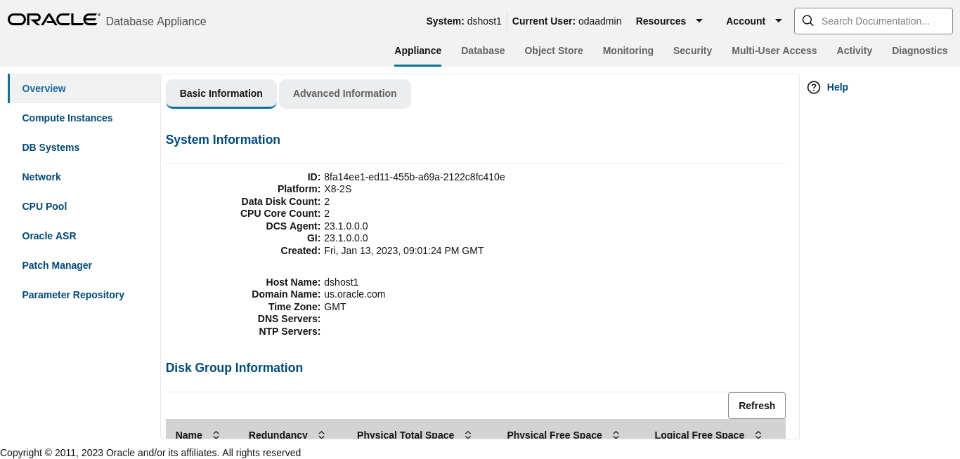

「アプライアンス」タブをクリックして詳細を表示することで、アプライアンスが適切にデプロイされていることを確認することもできます。 ビューは、シミュレーションであることを考慮して、次のように表示される画面に似ています。bui_create_appliance_successful.pngの説明は以下のとおりです
「図bui_create_appliance_successful.pngの説明」

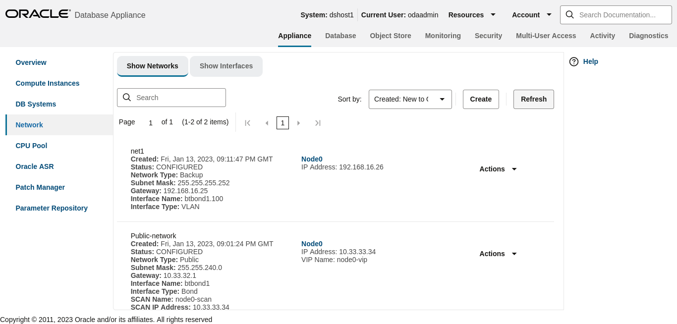

ステップ6 - ネットワーキング
ネットワークを確認します。

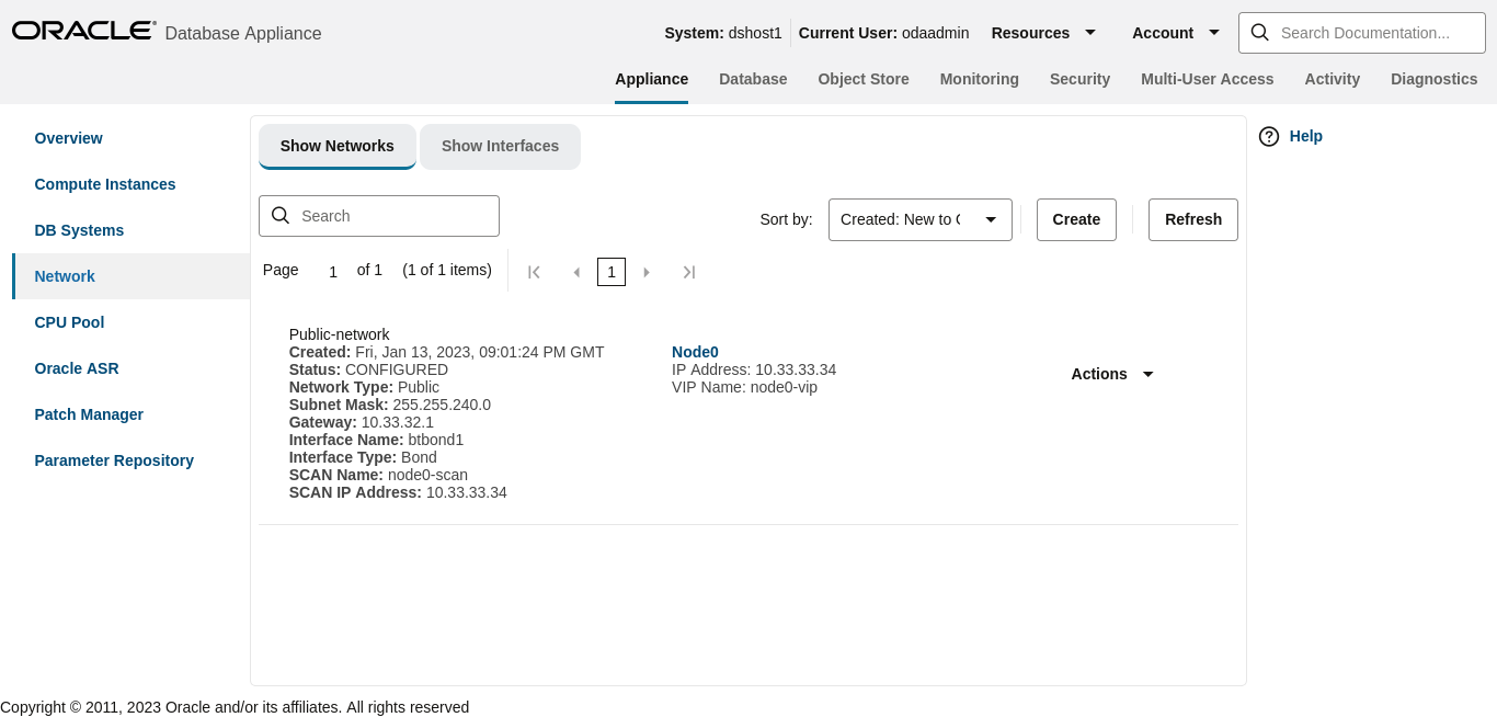

ネットワークを確認するには、BUIの左側のペインにある「ネットワーク」タブをクリックします。bui_show_networks.pngの説明は以下のとおりです
「図bui_show_networks.pngの説明」

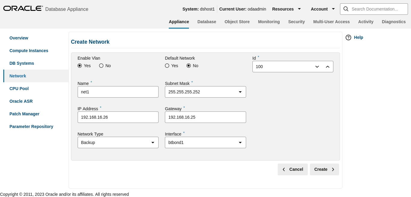

「ネットワークの作成」をクリックしてネットワーク情報を指定することによって、新しいVLANを作成することもできます。 bui_create_network_vlan.pngの説明は以下のとおりです
図bui_create_network_vlan.pngの説明
「作成」ボタンをクリックし、ジョブを発行します。
バックアップVLANが作成されることを示す例を次に示します。bui_network_created_successfully.pngの説明は以下のとおりです
「図bui_network_created_successfully.pngの説明」

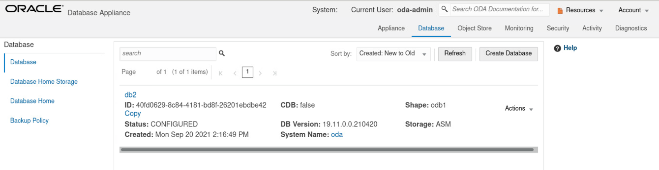

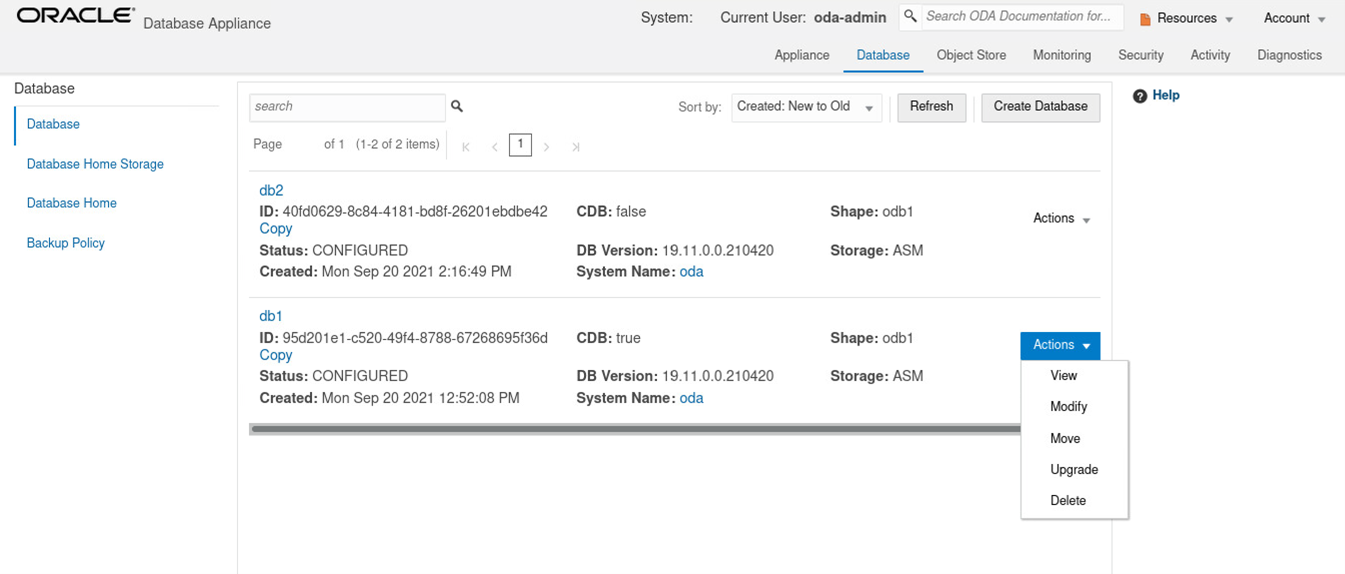

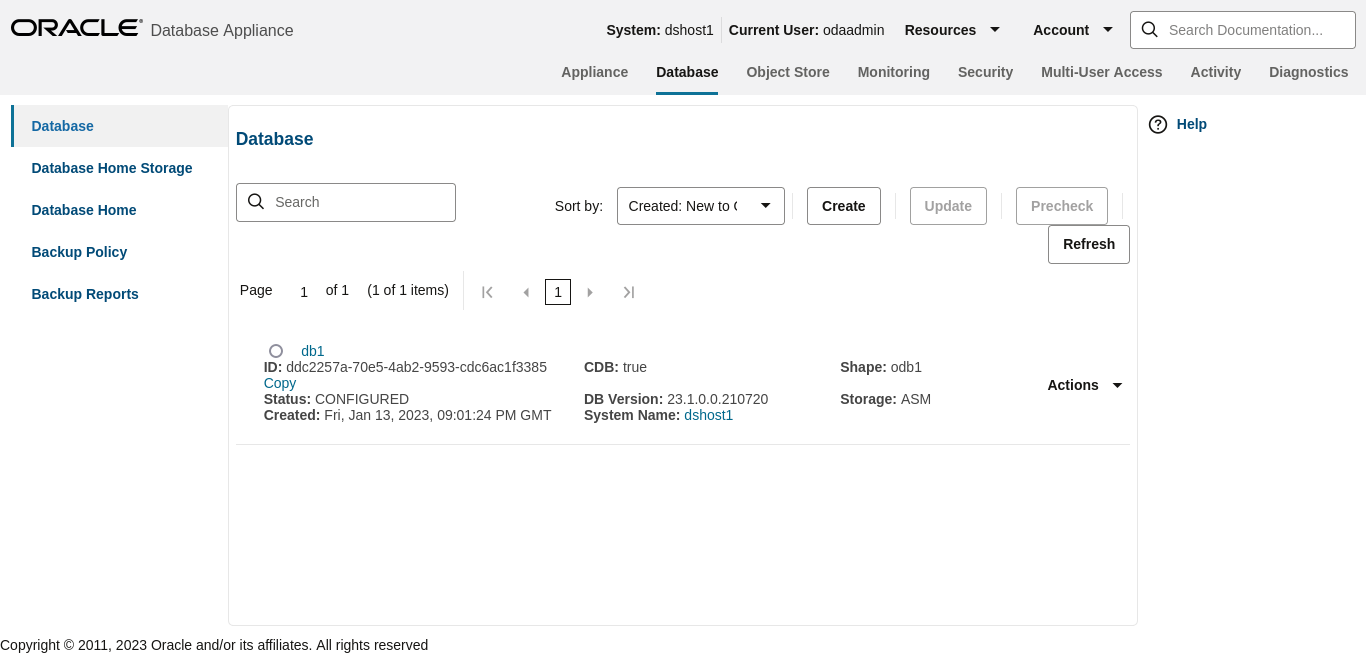

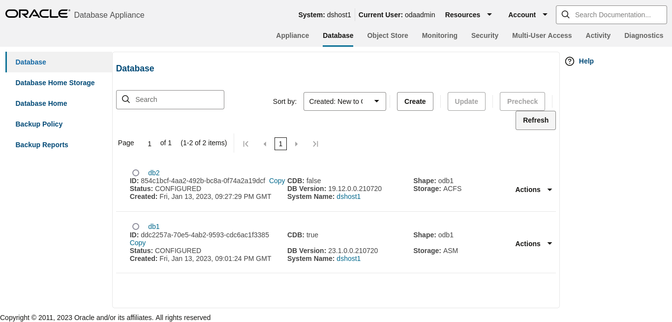

Oracle Database Appliance BUIで、webページの「データベース」タブをクリックします。 デプロイメント中に作成されたデータベースdb1が表示されます。 bui_database_landing_page.pngの説明は以下のとおりです
図bui_database_landing_page.pngの説明

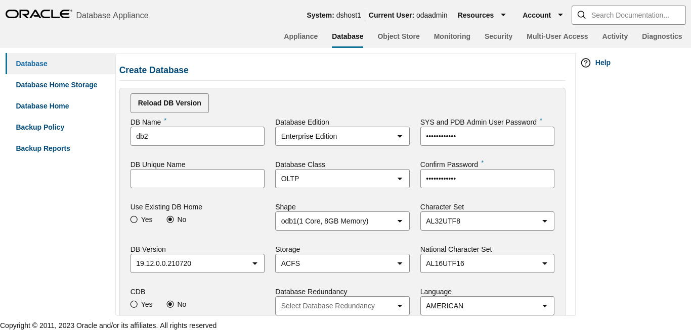

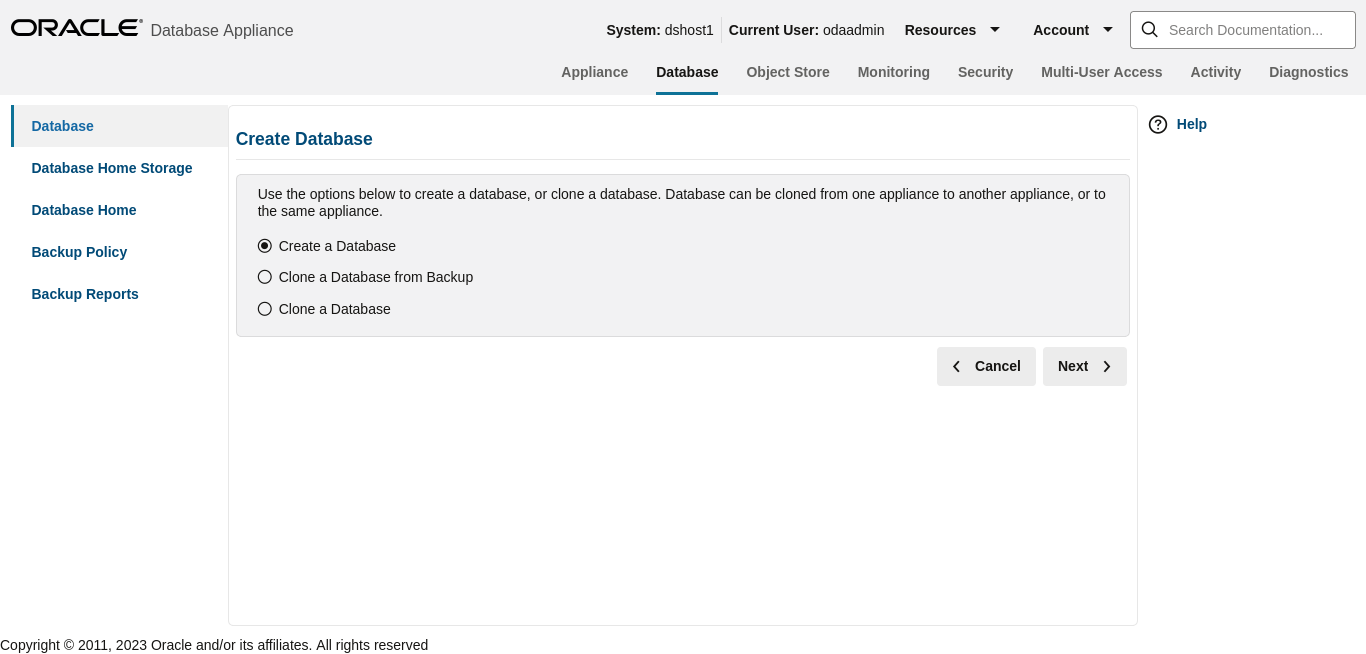

右上隅には、「データベースの作成」ボタンがあります。 クリックします。 データベースの作成ウィザードが表示されます。
「データベースの作成」を選択し、「次」をクリックします。 bui_create_database_choose_option.pngの説明は以下のとおりです
図bui_create_database_choose_option.pngの説明
「DB名」を指定します(例: db2)。CDBを作成する場合は、「PDB名」を指定します。 また、下にスクロールして、SYS、SYSTEMおよびPDB Adminに実際のアプライアンスで使用されるパスワードを入力することも忘れないでください。 bui_create_database_wizard.pngの説明は以下のとおりです
図bui_create_database_wizard.pngの説明
終了したら、「作成」ボタンをクリックします。 「はい」をクリックして、確定します。 パスワードの複雑性チェッカに注意してください-" WELcome12## "はテストに合格します。

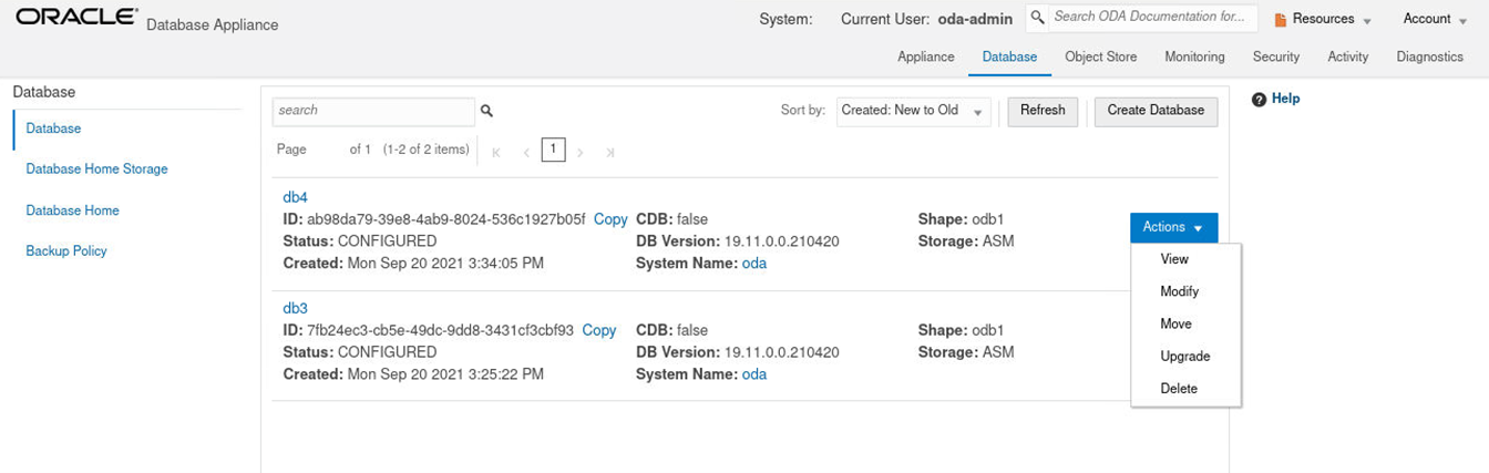

操作が完了したら、「アプライアンス」タブをクリックし、webページの右上にある「データベース」タブをクリックします。 新しく作成されたデータベースが表示されます。 webページは数秒ごとにリフレッシュされるため、データベースが最初に表示されない場合はページがリフレッシュされるまで待機します。 bui_database_created_successfully.pngの説明は以下のとおりです
図bui_database_created_successfully.pngの説明
データベース名(db2など)をクリックして、詳細なデータベース情報を参照してください。 また、「データベース」タブの左側の列にあるデータベース・ホーム・リンクをクリックして、新しく作成されたホームを表示することもできます。

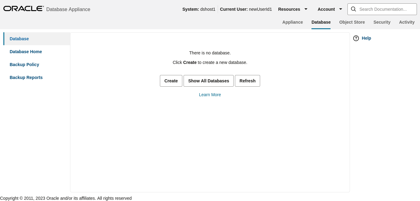

ステップ2 - データベースの削除
この演習では、BUIを使用してデータベースを削除します。

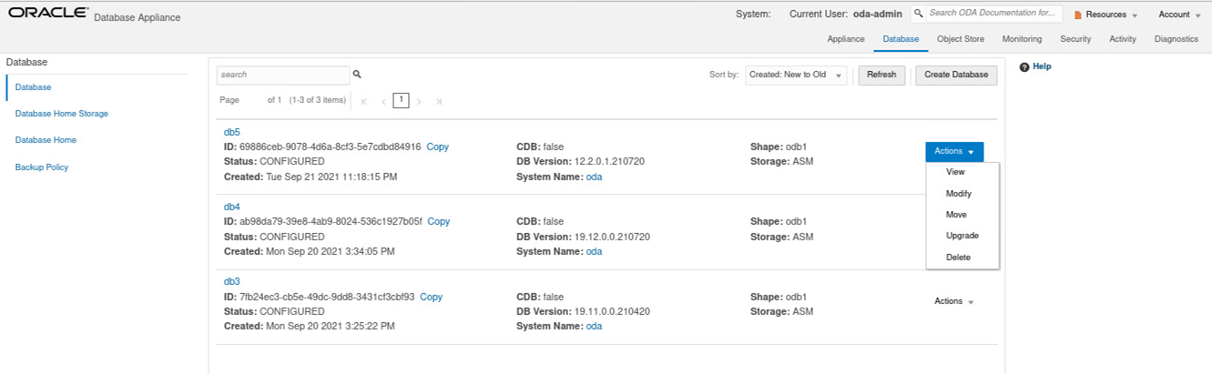

「データベース」タブからデータベースを削除することもできます。 「アプライアンス」タブ、「データベース」タブの順にクリックして、データベースのリストを表示します。
db1データベースの右側にあるアクション・ドロップ・ダウンをクリックし、「削除」を選択します。 「はい」をクリックして確認し、ステータス・ボックスを閉じます。 bui_database_delete.pngの説明は以下のとおりです
図bui_database_delete.pngの説明
データベース・リストには削除操作が反映されます。 必要に応じて、「リフレッシュ」をクリックします。 データベースの削除操作の後、db2のみが残されます。bui_database_deleted_successfully.pngの説明は以下のとおりです
「図bui_database_deleted_successfully.pngの説明」

ステップ5 - データベースの削除および再作成
この演習では、ODACLIを使用してデータベースを削除します。
CLIを使用して、データベースを削除することもできます。 odacli delete-databaseを実行して、データベースdb2を削除します。 db2データベースのIDを使用してください。これは、このワークブックのIDとは異なる可能性があります。 IDのかわりにデータベース名を使用することもできます。

Using the CLI, create a new database db4.
$ odacli create-database -n db4 -v 19.19.0.0.0
Enter SYS, SYSTEM and PDB Admin user password:
Retype SYS, SYSTEM and PDB Admin user password:
Job details
            Description:  Database service creation with db name: db4
                 Status:  Created
                Created:  April 8, 2023 1:51:50 AM UTC
                Message:

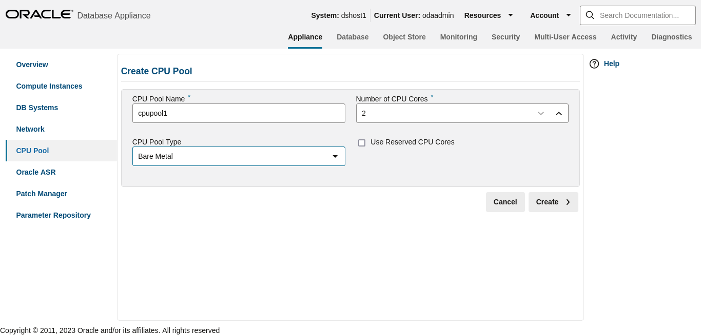

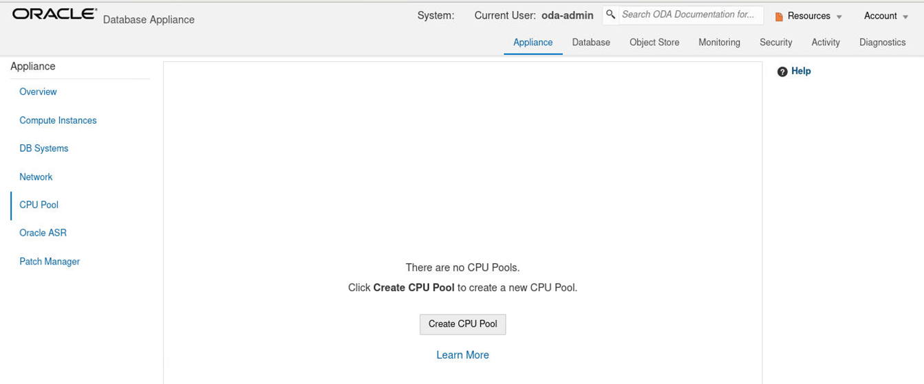

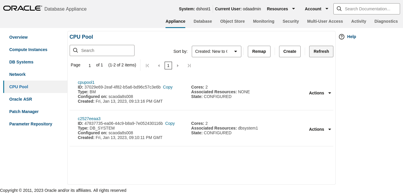

ステップ6 - データベースのCPUプールの作成
この演習では、BUIを使用してCPUプールを作成します。
ベアメタル・データベースのCPUプールを作成して、データベースのCPUリソース管理およびサービス品質を改善できます。
左側の「CPUプール」をクリックし、「CPUプールの作成」をクリックします。bui_cpu_pools_not_created.pngの説明は以下のとおりです
「図bui_cpu_pools_not_created.pngの説明」
CPUプール名にcpupool1を指定し、CPUプール・タイプにベア・メタル、CPUコアの数に2を選択し、「作成」をクリックします。bui_create_cpu_pool.pngの説明は以下のとおりです
「図bui_create_cpu_pool.pngの説明」
CPUプールcpupool1が作成されたことがわかります。bui_cpu_pool_created_successfully.pngの説明は以下のとおりです
「図bui_cpu_pool_created_successfully.pngの説明」

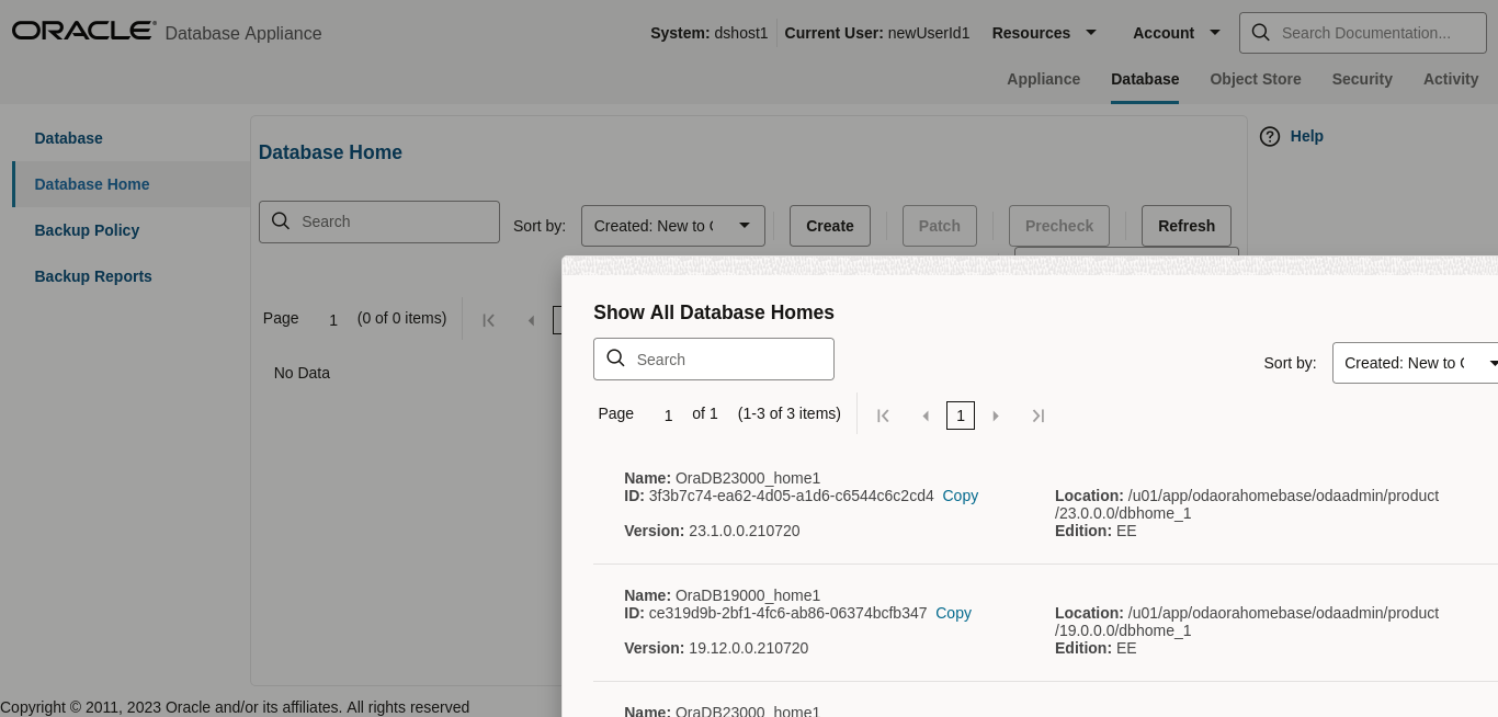

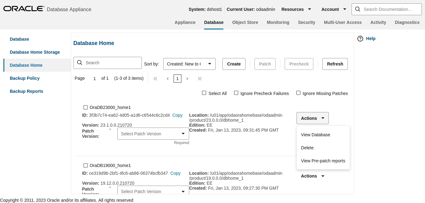

ステップ7 - データベース・ホームの削除
BUIまたはコマンド行を使用して、データベース・ホームを削除できます。 この演習では、BUIを使用してデータベース・ホームを削除します。
「データベース」タブに移動し、データベース・ホームをクリックしてすべてのデータベース・ホームを表示します。 Actionsをクリックし、Delete DB Homeをクリックします(例: home1)。 bui_dbhome_delete.pngの説明は以下のとおりです
図bui_dbhome_delete.pngの説明
データベース・ホームが削除されたことがわかります。bui_dbhome_deleted_successfully.pngの説明は以下のとおりです
「図bui_dbhome_deleted_successfully.pngの説明」

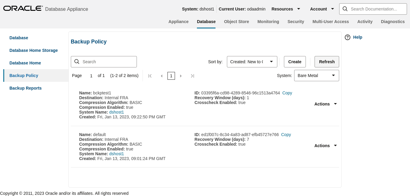

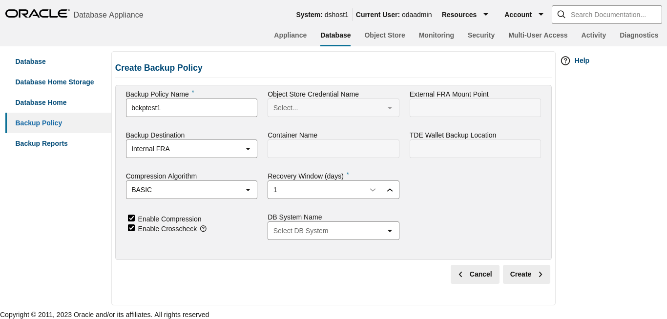

ステップ8 - ローカル・ディスク、外部NFSストレージまたはOracle Cloudでのデータベース・バックアップの作成
Oracle Database ApplianceでOracleデータベースをバックアップおよびリストアするには、2つの簡単なステップが必要です: バックアップ・ポリシーを作成し、バックアップ・ポリシーをデータベースにアタッチします。
外部NFSストレージにバックアップするには、最初にNFSマウント・ポイントを作成する必要があります。
Oracle Cloudにバックアップするには、まずオブジェクト・ストア資格証明を取得して作成する必要があります。 データベースに関連付けられたデフォルトのバックアップ・ポリシーがあります。
新しいバックアップ・ポリシーを作成するには、「バックアップ・ポリシー」タブをクリックし、「バックアップ・ポリシーの作成」をクリックします。 bui_create_backup_policy.pngの説明は以下のとおりです
図bui_create_backup_policy.pngの説明
次に、バックアップ・ポリシー(DiskBackupなど)、バックアップ保存先(内部FRA/ローカル・ディスクまたは外部FRA/外部NFSストレージまたはオブジェクト・ストア/Oracle Cloud)およびリカバリ・ウィンドウに日数を指定して、「作成」をクリックします。
データベースを外部NFSストレージに戻すには、/u03/app/oracle/oradata/nfs_backupなどのマウント・ポイントを指定する必要があります。
DiskBackupポリシーが作成されたことがわかります。

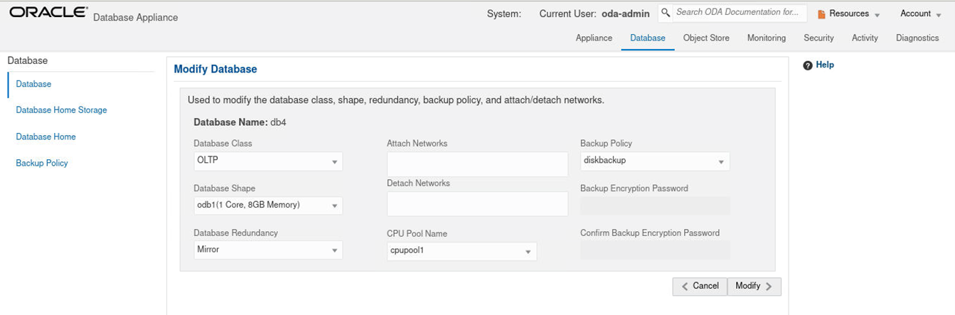

次に、バックアップするデータベース(db4など)を選択します。 db4データベースにはデフォルトのバックアップ・ポリシーがあるため、まずアクションの下の「変更」をクリックしてデータベースを変更します。 bui_backup_policy_modify.pngの説明は以下のとおりです
図bui_backup_policy_modify.pngの説明
CPUプールをdb4に同時に割り当てます。
バックアップ・ポリシーとしてDiskBackupを選択し、db4のCPUプールとしてcpupool1を選択し、「変更」をクリックします。 bui_modify_database_page.pngの説明は以下のとおりです
図bui_modify_database_page.pngの説明
ジョブが完了したら、バックアップ・ポリシーがデータベースのデータベース情報の下にリストされていることを確認できます(例: db4)。 CPUプールがdb4に割り当てられていることも確認できます。
この構成が完了すると、Oracle Database Applianceによってデータベースのディスクへのバックアップが定期的に開始され、バックアップ・レポートが生成されます。 「データベース情報」ページ・バックアップ・レポートは、バックアップ見出しの下に表示されます。 bui_backup_policy_created_successfully.pngの説明は以下のとおりです
図bui_backup_policy_created_successfully.pngの説明
「手動バックアップ」をクリックし、「起動」をクリックしてデータベースを手動でバックアップすることもできます。
バックアップ・レポートの詳細を表示するには、バックアップ・レポートIDをクリックします。

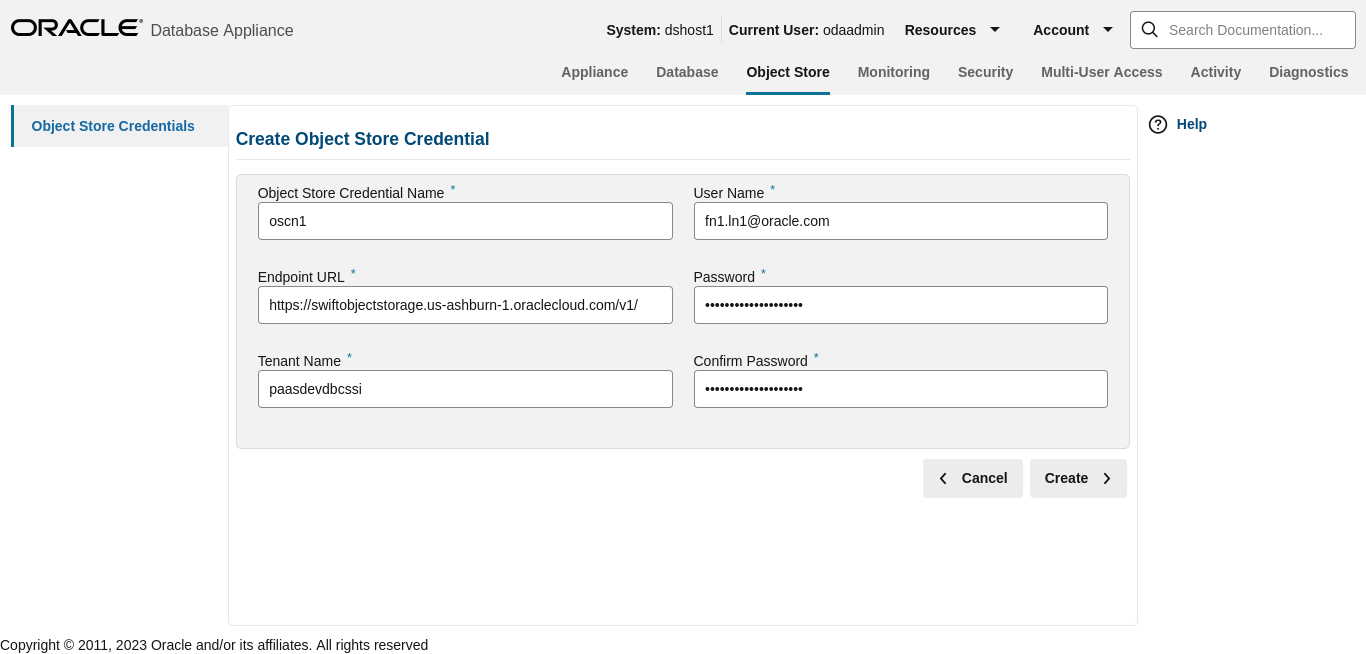

ローカル・ディスクへのバックアップに加えて、Oracle Cloudまでバックアップできます。 Oracle Database ApplianceのデータベースをOracle Cloudにバックアップするには、まずオブジェクト・ストア資格証明を取得する必要があります。
資格証明を取得したら、「オブジェクト・ストア」タブをクリックし、「オブジェクト・ストア資格証明の作成」をクリックします。
名前を含めて、必要なオブジェクト・ストア資格証明を入力します。 bui_create_objectstore.pngの説明は以下のとおりです
図bui_create_objectstore.pngの説明
これで、バックアップ・ポリシーを作成し、ポリシーをデータベースに接続し、バックアップの保存先としてオブジェクト・ストアを指定できるようになりました。 Oracle Database Applianceは、データベースのOracle Cloudへのバックアップを定期的に開始します。

ステップ1 - 最新のパッチによるOracle Database Applianceリポジトリの更新
Oracle Databaseアプライアンス・リリース19.19のサーバー・パッチ・ファイルをダウンロードする必要があります。
最新のOracle Databaseアプライアンス・パッチについては、「Oracle Database Applianceリリース・ノート」を参照してください。
サーバー・パッチはファームウェアおよびオペレーティング・システムを更新します。 データベースにパッチを適用する前に、サーバーにパッチを適用する必要があります。 データベースにパッチを適用する場合、必要に応じてサブセットにパッチを適用することを選択できます。 ただし、すべてのデータベースにパッチを適用して最新の状態に保つことをお薦めします。
この演習では、サーバー、Oracle Grid Infrastructureおよびデータベース・クローン・ファイルのシミュレートされたリリース19.19パッチをシミュレータにダウンロードしました。
リポジトリは、最新のサーバー・パッチ、Oracle Grid Infrastructureおよびデータベースのクローン・ファイルと、適用可能な追加のデータベース・クローン・ファイルで更新する必要があります。 たとえば、リリース19.18から19.19にOracle Databaseにパッチを適用する場合は、最初に19.18 Oracle Grid Infrastructureおよびデータベース・クローン・ファイルでリポジトリを更新する必要があります。
サーバーへのパッチ適用を開始する前に、BUIから現在インストールされているコンポーネントを確認できます。 「アプライアンス」タブに移動し、左側のパッチ・マネージャをクリックし、「サーバー/ストレージの更新」タブをクリックします。 インストールされているすべての19.18コンポーネントに注意してください。 リポジトリを19.18に更新していないため、すべてのコンポーネントが最新として表示されます。 次に、サーバー・リポジトリを更新します。 サーバー・パッチ・ファイルはoda-sm-19.19.0.0.0-date-server.zipです。
$ odacli update-repository -f /opt/oracle/dcs/patchfiles/oda-sm-19.19.0.0.0-date-server.zip
  "jobId" : "b3794603-4fbb-42a4-89ee-791d420e68a6",
  "status" : "Running",

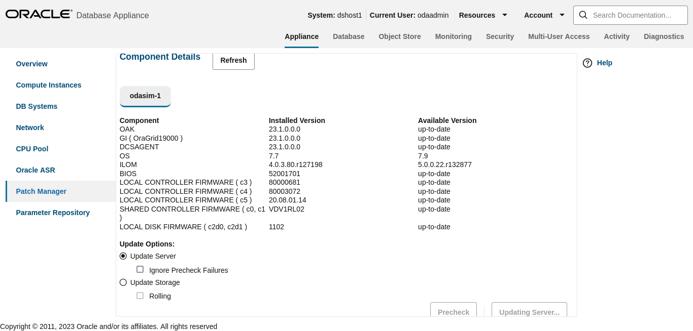

リポジトリの更新後、webコンソールを使用して19.19.0.0.0の使用可能なコンポーネント・バージョンを表示できます。bui_patches.pngの説明は以下のとおりです
「図bui_patches.pngの説明」

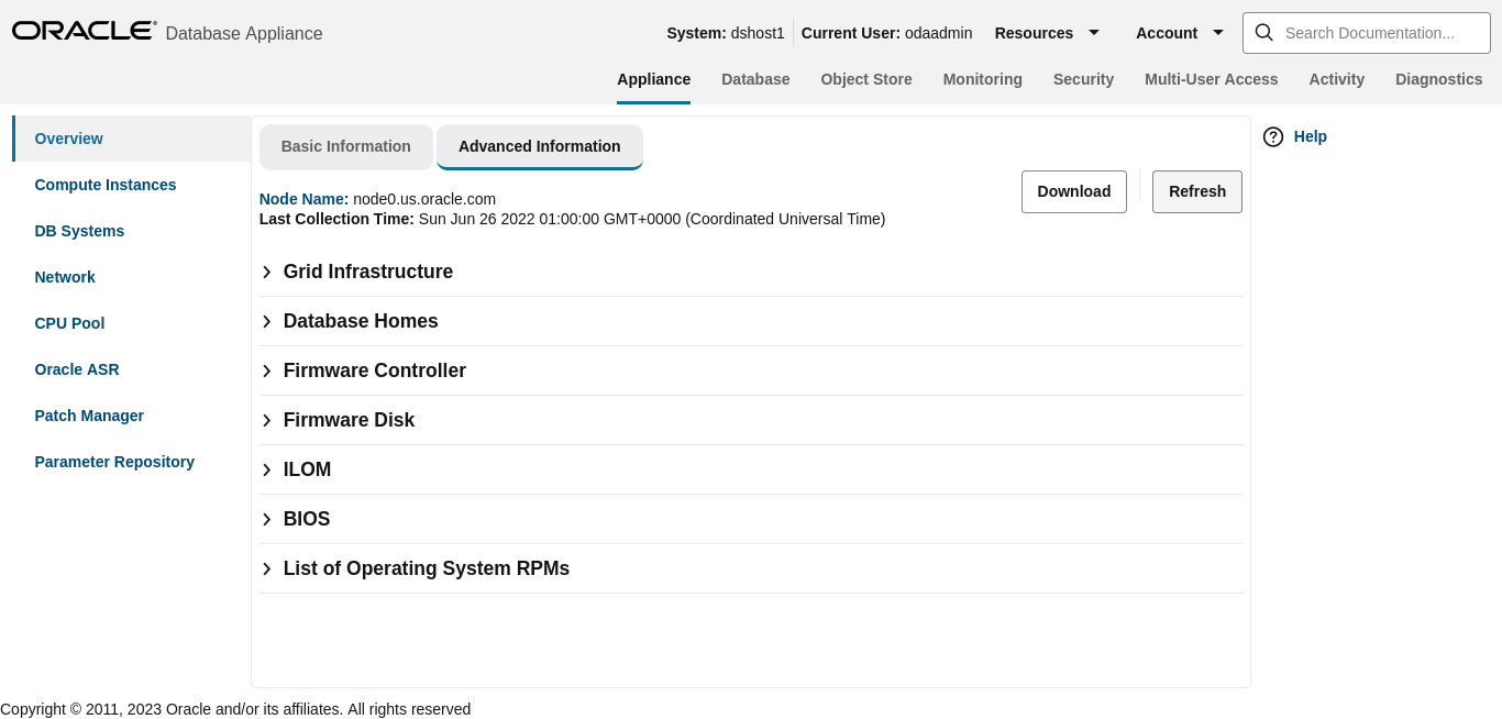

ステップ2 - DCSエージェントの更新(まだ行っていない場合)
次のステップは、サーバーを更新する前に、BUIを使用して高可用性システムの両方のノードでDCSエージェントを更新することです。
DCSエージェントは、インテリジェンスおよび自動化を提供するOracle Database Applianceソフトウェアです。 パッチ適用画面で、「更新サーバー」を選択して「パッチの適用」をクリックし、「送信」をクリックしてから、DCSエージェントの更新ウィンドウでOKをクリックします。bui_patches.pngの説明は以下のとおりです
BUIから「アプライアンス」タブに移動し、「パッチ・マネージャ」をクリックし、「リフレッシュ」をクリックしてDCSエージェントが最新であることを確認します。
パッチを適用する前に、「事前チェック」をクリックして、オペレーティング・システム、Oracle ILOM、およびOracle Grid Infrastructureの事前チェックを実行することをお勧めします。 シミュレータの出力は異なる場合があります。

ステップ4 - データベースへのパッチ適用: 新しいデータベース・ホームを指すようにデータベースを更新
一度にすべてのデータベースにパッチを適用することは望ましくないため、まずどのデータベース・ホームがどのデータベースに対応するかを識別します。
BUIを使用してデータベース・ホームを識別するには、「データベース」タブに移動します。
データベース名(db4など)をクリックして、パッチのデータベース・ホームIDを識別します。bui_database_landing_page.pngの説明は以下のとおりです
「図bui_database_landing_page.pngの説明」
Database home IDまたはDatabase home locationを書き留めます。 これは、ホームを指してデータベースにパッチを適用するために必要です。

データベースをリリース12.2から19.19にアップグレードするには、最初にOracle Databaseリリースの12.2データベースを作成する必要があります。
Oracle 12.2データベースdb5を作成します。 「データベースの作成」を選択し、「次」をクリックします。bui_create_database_choose_option.pngの説明は以下のとおりです
「図bui_create_database_choose_option.pngの説明」
情報を入力し、「作成」をクリックします。
Oracle Databaseリリース12.2データベースdb5が作成されていることがわかります。
次に、アクションをクリック、そして「アップグレード」を選択して、データベースdb5をリリース12.2から19.19へアップグレードします。bui_upgrade_database.pngの説明は以下のとおりです
「図bui_upgrade_database.pngの説明」
次に、新しいデータベース・ホーム(OraDB19000_home4など)を選択します。 データベースのアップグレードはアウト・オブ・プレース操作でもあり、データベースの既存のホームは変更されません。
db5がOracle Databaseリリース12.2から19.19にアップグレードされていることを確認できます。

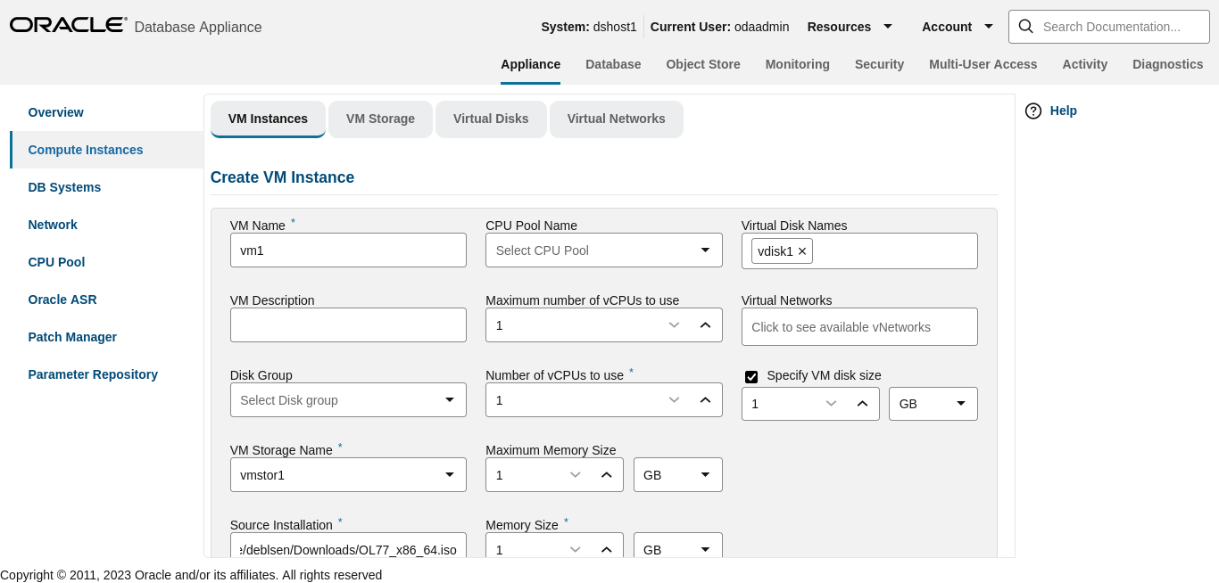

ラボ4 - 仮想化: アプリケーションおよびデータベースKVMの作成
仮想化によって、統合によるコスト削減やリソース使用率の向上、セキュリティの向上を提供する仮想マシン(VM)分離、KVMライセンス・ハード・パーティショニングのサポートなど、多くのメリットがお客様に提供されます。
カーネル・ベースのVM (KVM)は、Oracle Cloudおよびその他のパブリック・クラウドでも使用される業界標準の仮想化テクノロジです。
Oracle Database Appliance BUIを使用して、コンピュート・インスタンスと呼ばれるアプリケーションKVMおよびデータベースKVM (Database Systemと呼ばれる)を作成します。
ステップ1 - アプリケーションKVMの作成(コンピュート・インスタンス)
アプリケーションKVMを作成するステップの理解。
Oracle Database ApplianceでアプリケーションKVMを作成する前に、次のものを作成する必要があります:

まず、アプリケーションKVMのCPUプールを作成します。 BUIで「CPUプール」をクリックし、「CPUプールの作成」をクリックします。 次の情報を入力し、「作成」をクリックします。bui_create_cpu_pool.pngの説明は以下のとおりです
CPUプールApp1が作成されていることがわかります。 CPUプールはオプションであり、アプリケーションKVMを作成する必要はありません。

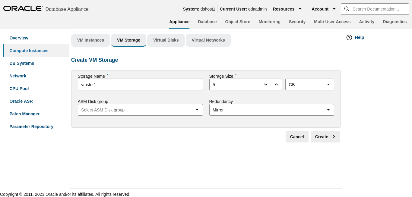

次に、VMストレージを作成します。
「VMストレージ」タブを選択し、「VMストレージの作成」をクリックします。bui_vm_storage_create.pngの説明は以下のとおりです
「図bui_vm_storage_create.pngの説明」
vmstorage1に次の情報を入力し、「作成」をクリックします。 VM Storageは、様々なアプリケーションKVMで使用できます。 vmstorage1が作成されたことがわかります。

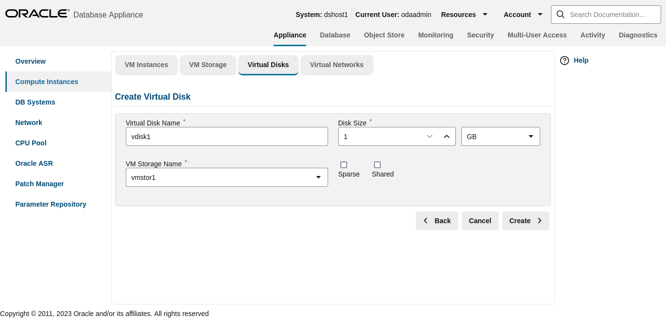

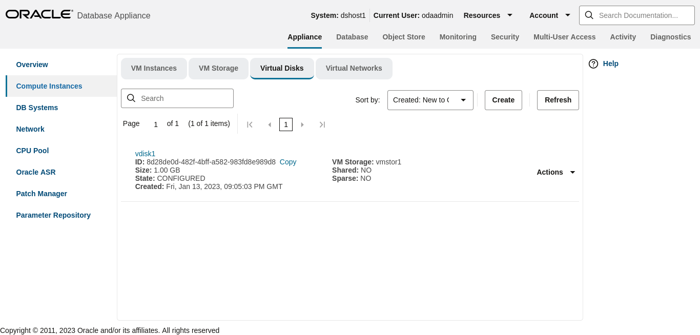

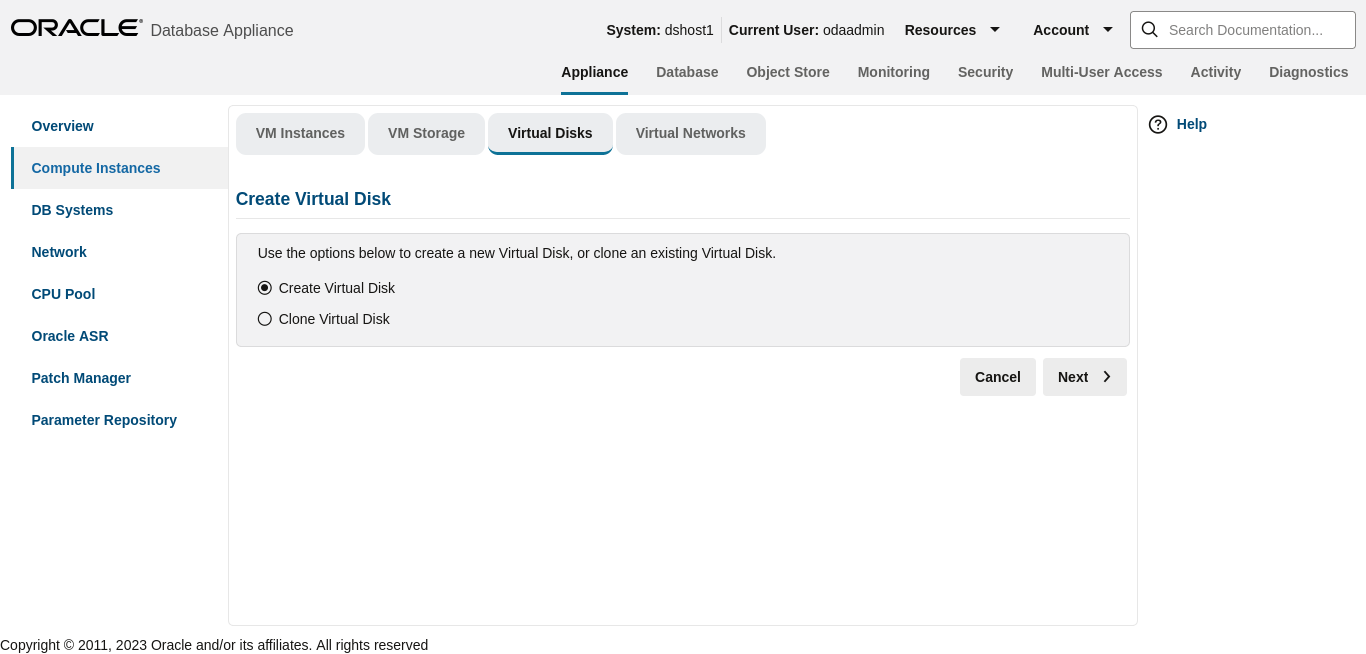

次に、アプリケーションKVMで使用する仮想ディスクvdiskを作成します。 「仮想ディスク」タブを選択し、「仮想ディスクの作成」をクリックします。 bui_vdisk_select_option.pngの説明は以下のとおりです
図bui_vdisk_select_option.pngの説明
「仮想ディスクの作成」を選択し、「次」をクリックします。bui_vdisk_create.pngの説明は以下のとおりです
「図bui_vdisk_create.pngの説明」
vdisk1に次の情報を入力し、「作成」をクリックします。 vdisk1が作成されたことがわかります。bui_vdisk_created_successfully.pngの説明は以下のとおりです
「図bui_vdisk_created_successfully.pngの説明」

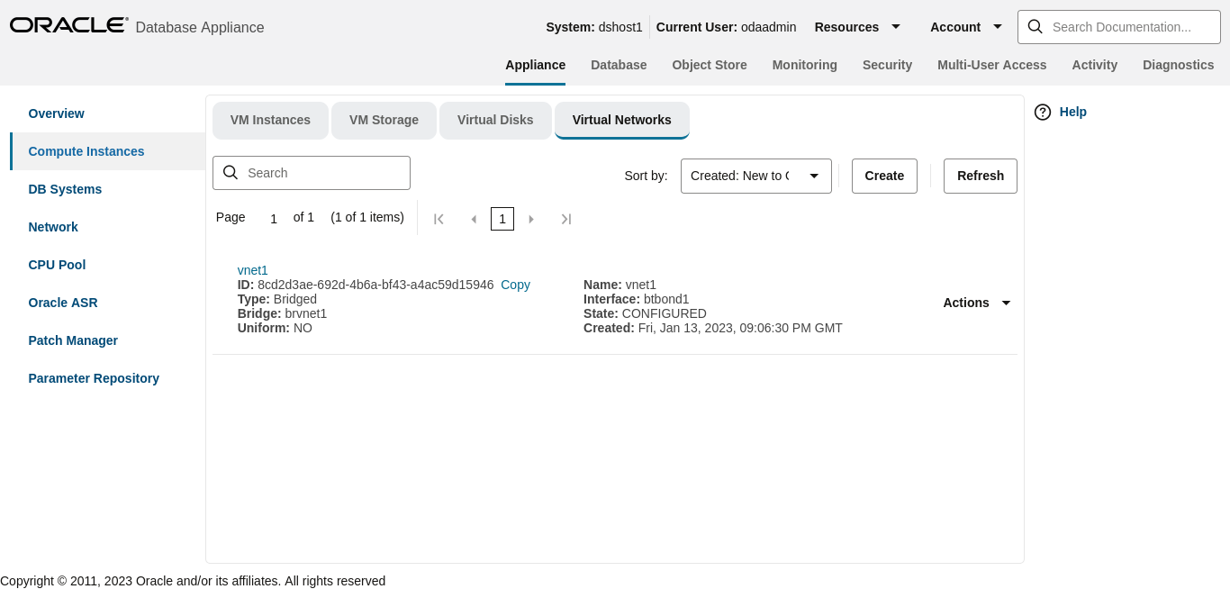

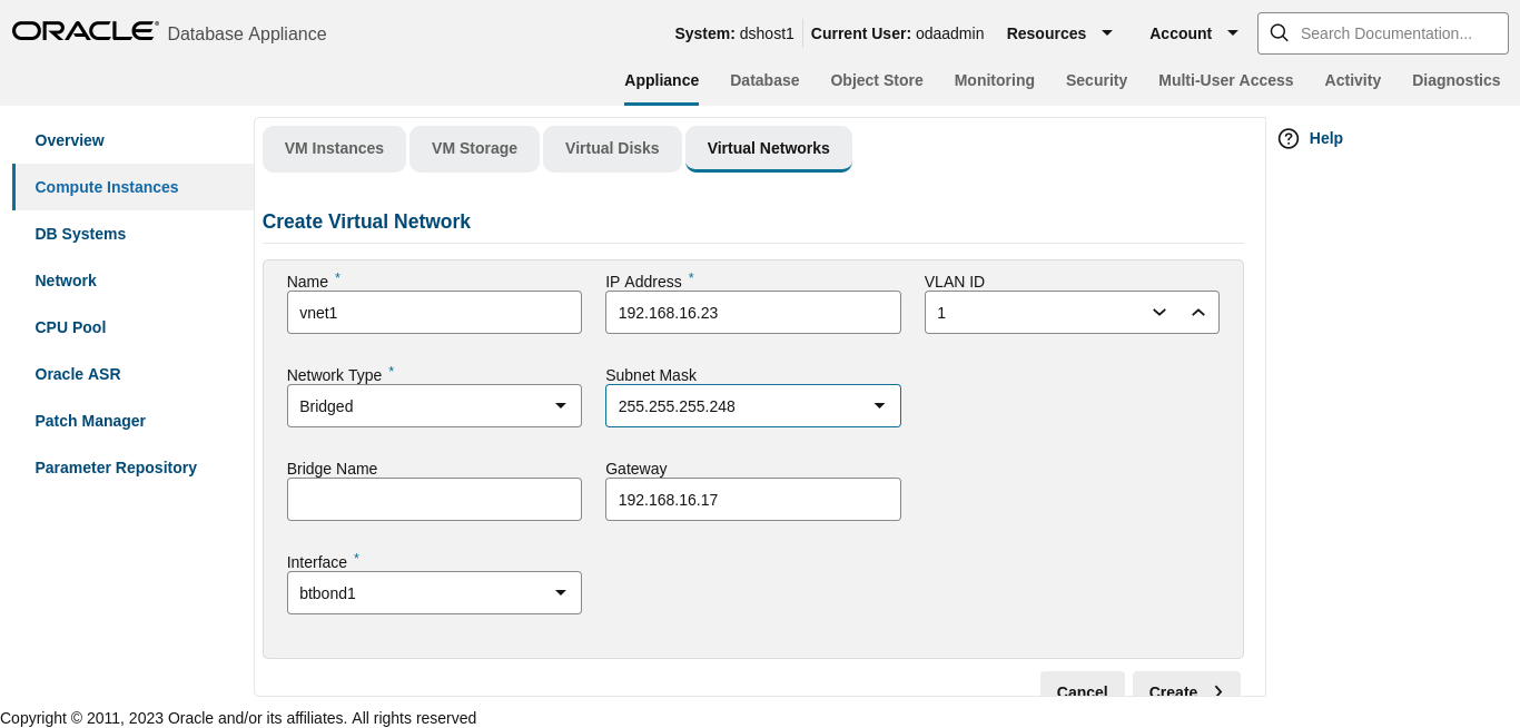

KVMの仮想ネットワークを作成します:
「仮想ネットワーク」タブを選択し、「仮想ネットワークの作成」をクリックします。
仮想ネットワーク情報を指定し、「作成」をクリックします。bui_vnet_create.pngの説明は以下のとおりです
「図bui_vnet_create.pngの説明」
仮想ネットワークvmnet1が作成されたことがわかります。bui_vnet_created_successfully.pngの説明は以下のとおりです
「図bui_vnet_created_successfully.pngの説明」

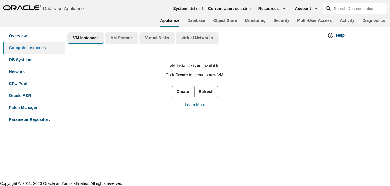

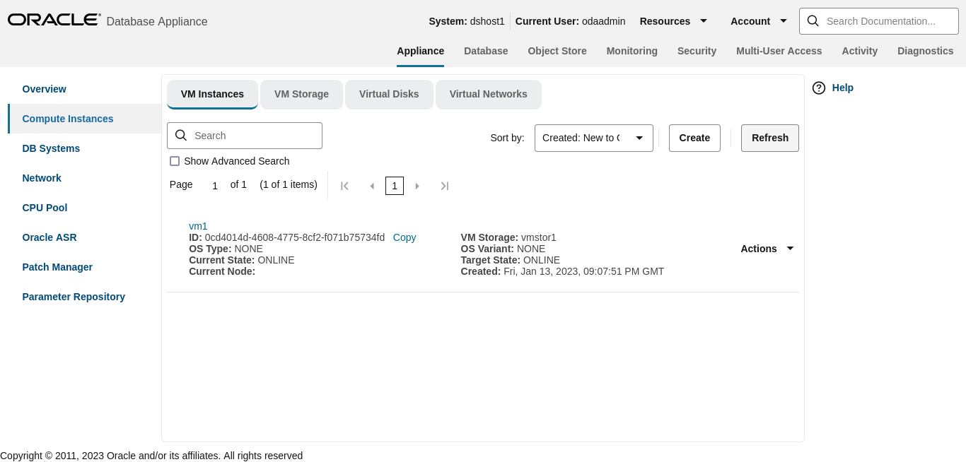

アプリケーションKVM (コンピュート・インスタンス)を作成します:
「VMインスタンス」タブを選択し、「VMインスタンスの作成」をクリックします。bui_vm_list.pngの説明は以下のとおりです
「図bui_vm_list.pngの説明」
「VMインスタンスの作成」を選択し、「次」をクリックします。bui_vm_create.pngの説明は以下のとおりです
「図bui_vm_create.pngの説明」
AppKVM1の情報を指定し、「作成」をクリックします。 Linux ISOイメージへのソース・インストール・パスを書き留めます。 VMディスク・サイズは10GBです。 VMディスクは、Linuxイメージがインストールされているローカル・システム・ブート・ディスクです。
AppKVM1インスタンスが作成されたことががわかります。bui_vm_created_successfully.pngの説明は以下のとおりです
「図bui_vm_created_successfully.pngの説明」

Oracle Database ApplianceにデータベースKVM (データベース・システム)を作成するには、最初にDBシステム・イメージ(データベースVMテンプレート)をアプライアンスにダウンロードし、次にデータベースVMテンプレートがOracle Database Applianceに保存されるようにリポジトリを更新する必要があります。
$  odacli update-repository -f /opt/oracle/dcs/patchfiles/odacli-dcs-19.19.0.0.0-date-ODAVM-19.19.0.0.zip
  "jobId" : "2d45004d-923b-45d9-b27c-cfbda391edb6",
  "message" : "/opt/oracle/dcs/patchfiles/odacli-dcs-19.19.0.0.0-date-ODAVM-19.19.0.0.zip",
  "reports" : [ ],
  "createTimestamp" : "April 8, 2023 07:45:04 AM UTC",
  "resourceList" : [ ],
  "description" : "Repository Update",
  "updatedTime" : "October 26, 2022April 8, 2023 07:45:05 AM UTC"

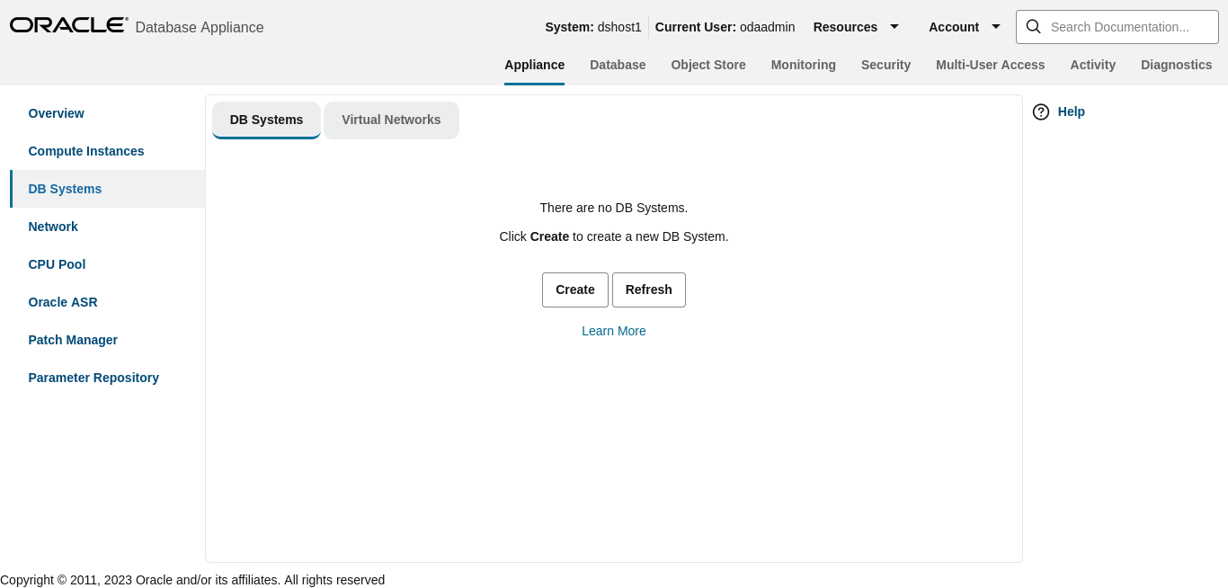

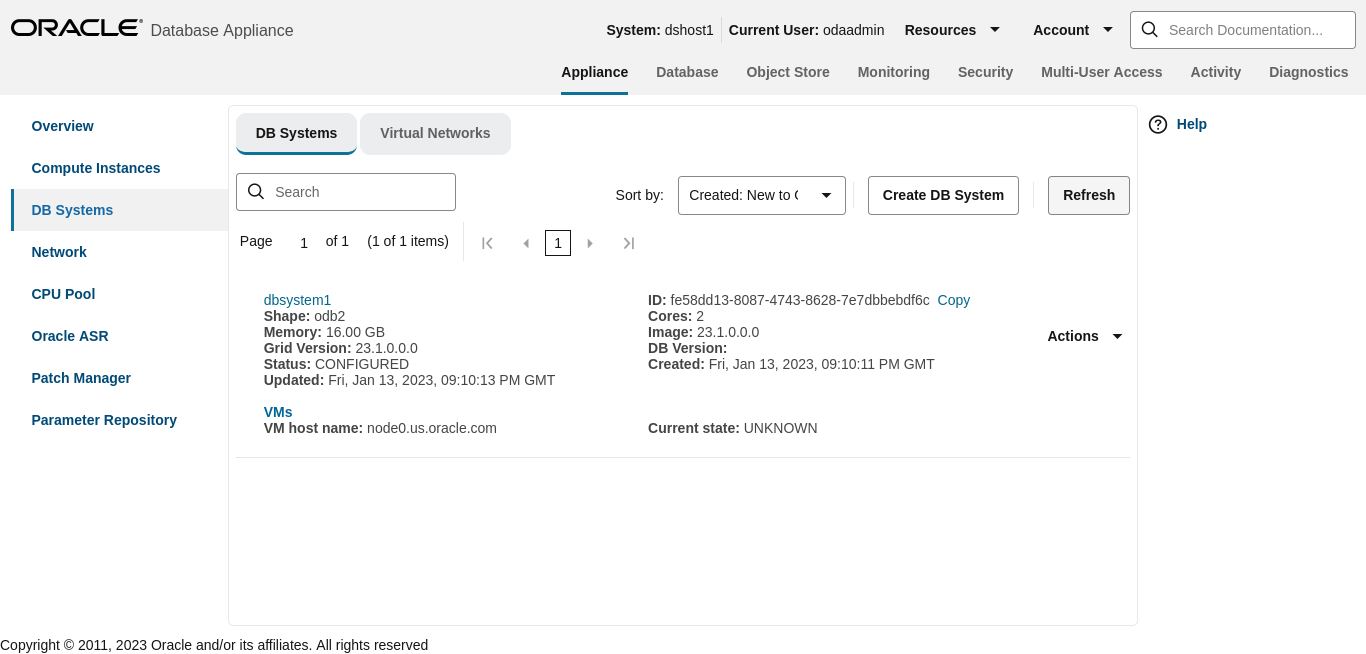

BUIで、左側の「DBシステム」を選択し、「DBシステムの作成」をクリックします。 次に、「作成」をクリックします。bui_db_system_list.pngの説明は以下のとおりです
「図bui_db_system_list.pngの説明」
システム情報、ネットワーク情報、CPUプールおよびデータベース情報を入力し、「作成」をクリックします。bui_db_system_create.pngの説明は以下のとおりです
「図bui_db_system_create.pngの説明」
選択したデータベース・シェイプによって、データベースに割り当てられたCPUコアの数が決まります。 データベースCPUプールが自動的に作成されるか、データベースCPUプールを選択できます。 デフォルトのネットワークもデータベースに自動的に割り当てられるか、ネットワークを選択できます。 CDBが選択されていることを確認します。
データベースKVM dbsystem1が作成されたことがわかります。bui_dbsystem_created_successfully.pngの説明は以下のとおりです
「図bui_dbsystem_created_successfully.pngの説明」
dbsystem1の詳細は、クリックして参照できます。
DB Systemを変更するには、Actionsをクリックしてから「変更」を選択します。
データベース・シェイプは、odb2 (2コア)からodb4 (4コア)に変更できます。
左側の「DBシステム」タブをクリックして、dbsystem1に4つのコアがあることを確認します。

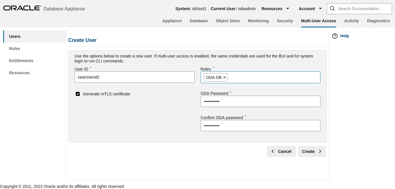

ステップ1 - 新規ユーザーの作成
新規ユーザーを作成するステップの理解。
BUIで「マルチユーザー・アクセス」タブに移動します。 新しいユーザーuser1を作成し、一時パスワードを指定します。 user1のパスワードは最初のログインで変更する必要があります。bui_oma_create_user.pngの説明は以下のとおりです
「図bui_oma_create_user.pngの説明」

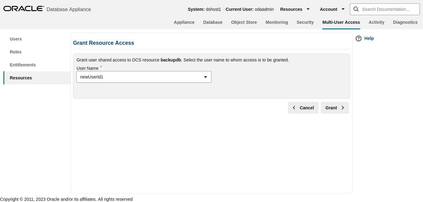

リソースdb5をuser1に付与します。 左側の「リソース」タブに移動し、「拡張検索の表示」をクリックし、ODA_DBを選択して「検索」をクリックします。 db5で、「行動」をクリックし、「リソース・アクセスの許可」を選択します。bui_oma_resources_list.pngの説明は以下のとおりです
「図bui_oma_resources_list.pngの説明」
ユーザー名ドロップダウンでuser1を選択し、「付与」をクリックします。bui_oma_grant_resource_access.pngの説明は以下のとおりです
「図bui_oma_grant_resource_access.pngの説明」
user1がdb5にアクセスできることを確認するには、左側の「リソース」タブを再度クリックします。 user1には、db5への共有アクセス権があります。 このデータベースは、もともとodaadminユーザーによって作成されたものです。
user1としてログインし、db5へのアクセスを確認します。
odaadminユーザーが作成した一時パスワードを指定すると、新しいパスワードを入力するように求められます。 WELcome12##のようなパスワードを使用するか、独自のパスワードを作成できます。
新しいパスワードでログインすると、現在のユーザーはuser1と表示されることに注意してください。 user1の上部にはタブの数が少ないことに注意してください。bui_oma_show_all_dbdhomes.pngの説明は以下のとおりです
「図bui_oma_show_all_dbdhomes.pngの説明」
「データベース」タブをクリックし、user1がdb5にアクセスできることを確認します。

「データベース」タブをクリックします。 user2に使用できるデータベースはありません。 「データベースの作成」をクリックします。bui_oma_database_landing_page.pngの説明は以下のとおりです
「図bui_oma_database_landing_page.pngの説明」
新しいデータベースuser2db1を作成します。
「作成」をクリックして、データベースが作成されていることを確認します。

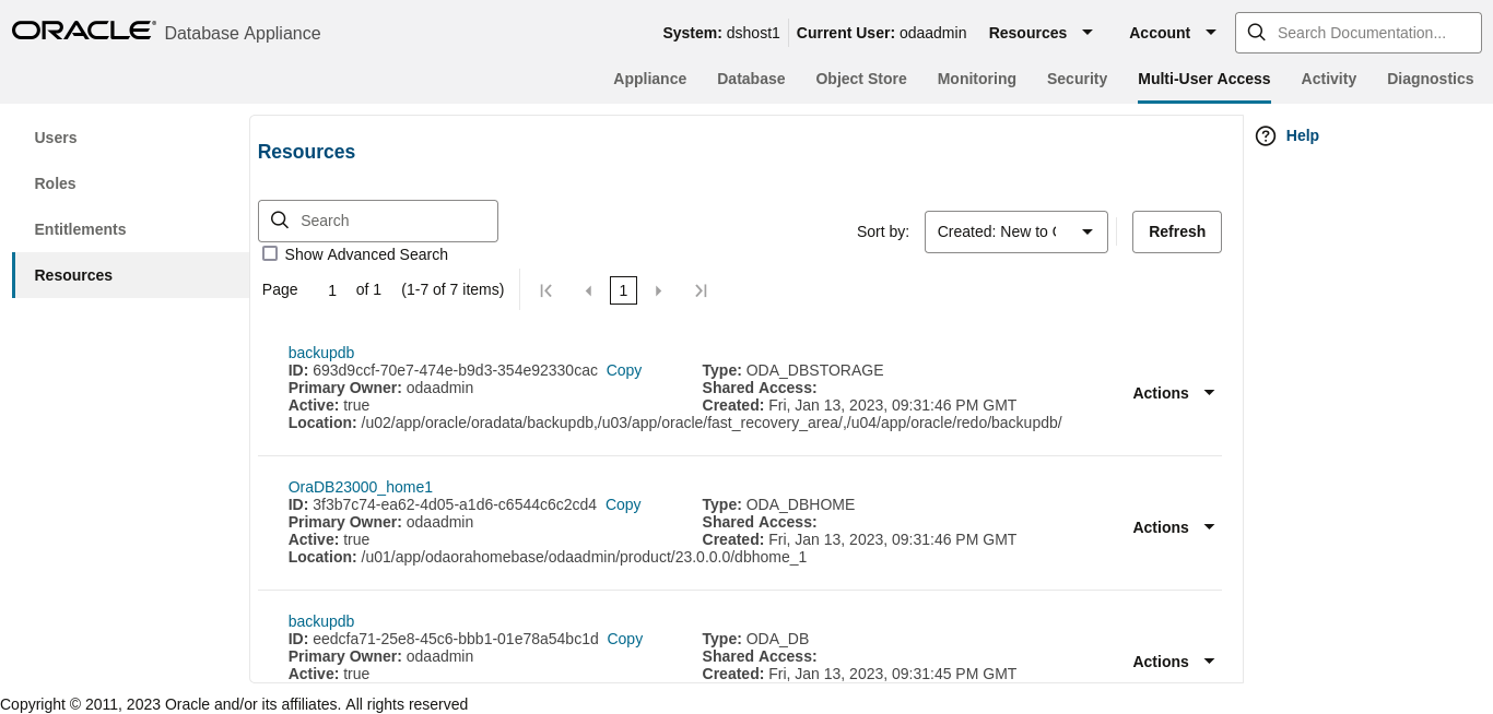

「マルチユーザー・アクセス」タブをクリックし、左側の「リソース」タブをクリックします。 拡張検索機能を使用して、ODA_DBを検索します。データベースのプライマリ所有者およびデータベースの共有アクセス・ユーザーを確認できます。 user1はdb5にアクセスでき、user2はuser2db1にアクセスできます。

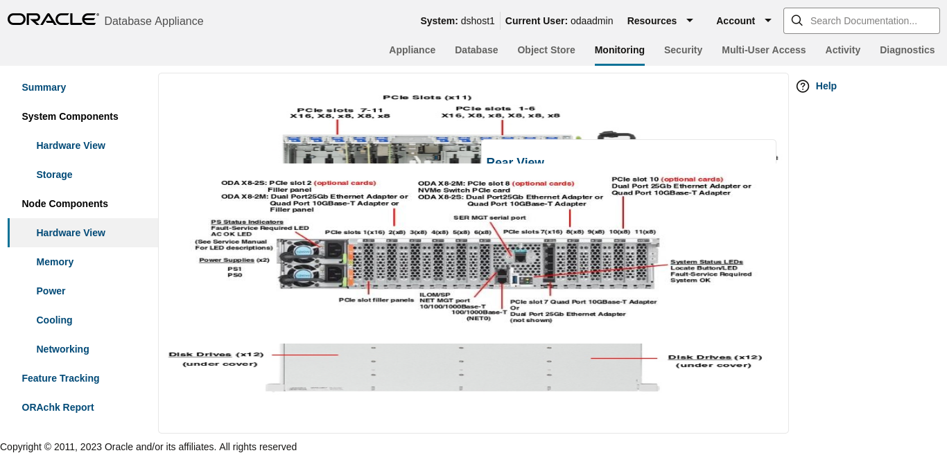

Oracle Database Applianceソフトウェア・コンポーネントを表示するには、「アプライアンスの概要」ページの「詳細情報」タブをクリックします。bui_appliance_landing.pngの説明は以下のとおりです
「図bui_appliance_landing.pngの説明」

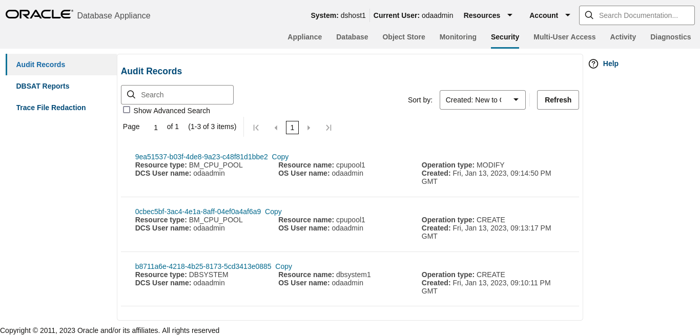

セキュリティ関連の情報を表示するには、アプライアンス・ページの「セキュリティ」タブをクリックします。bui_security_landing_page.pngの説明は以下のとおりです
「図bui_security_landing_page.pngの説明」

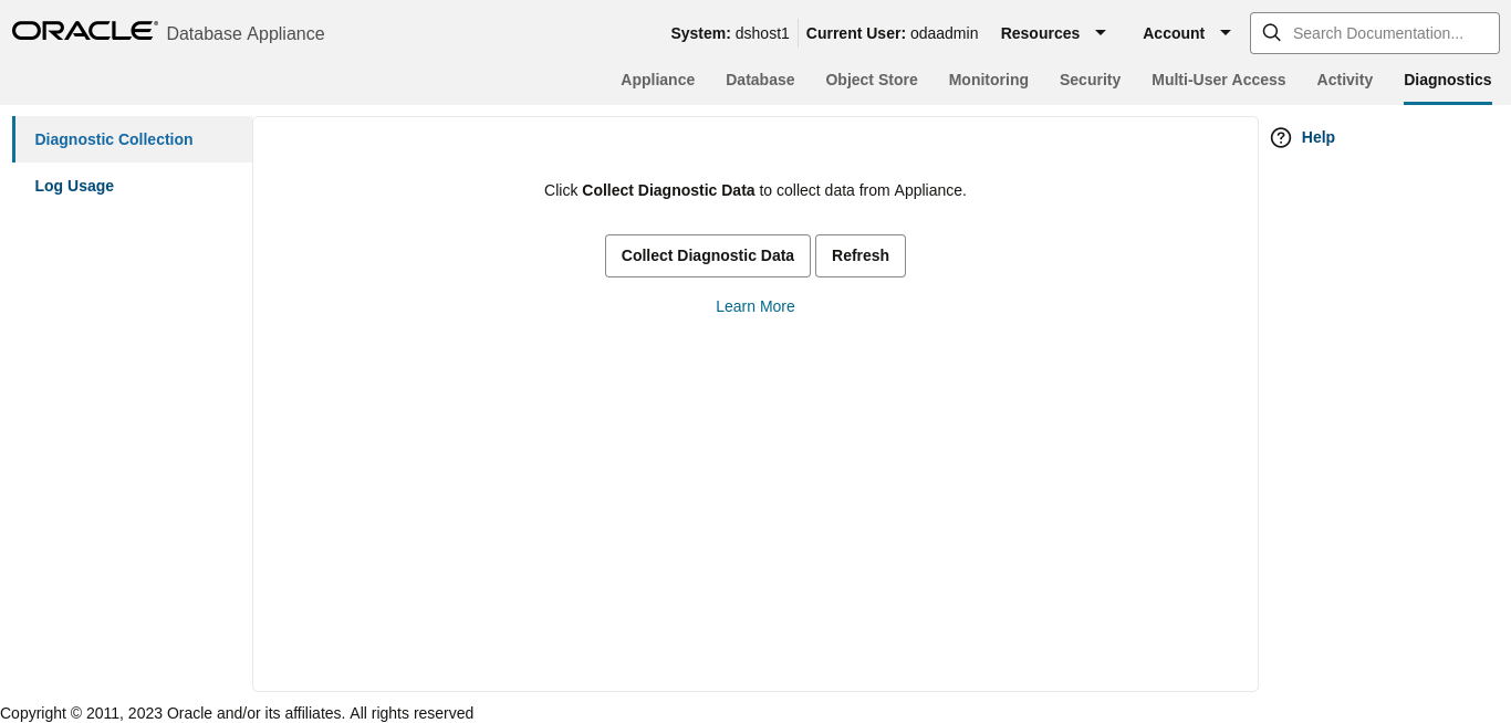

診断およびログの使用状況情報を表示するには、アプライアンス・ページの「診断」タブをクリックします。bui_diagnostics_landing_page.pngの説明は以下のとおりです
「図bui_diagnostics_landing_page.pngの説明」

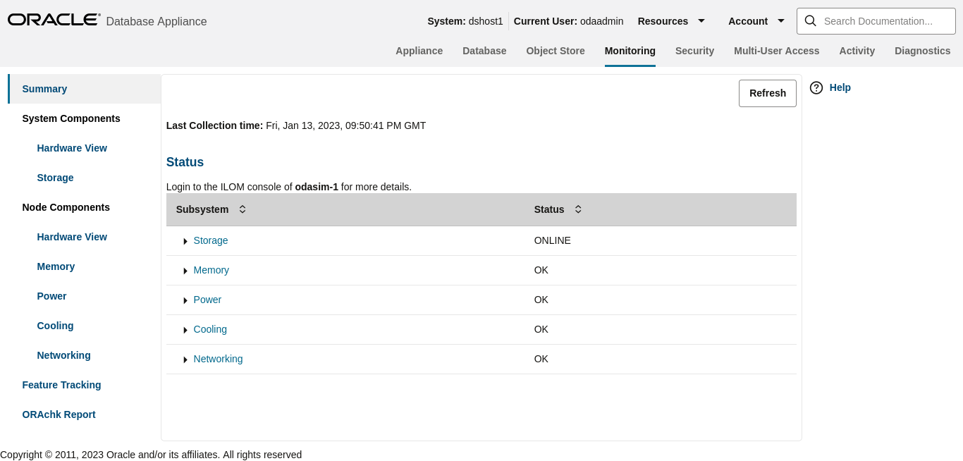

ステップ2 - ハードウェア・モニタリングと機能のトラッキング
BUIはOracle Database Applianceハードウェア・ステータスを表示し、High Water Marksなどの機能の使用状況を追跡します。
ハードウェアのステータス

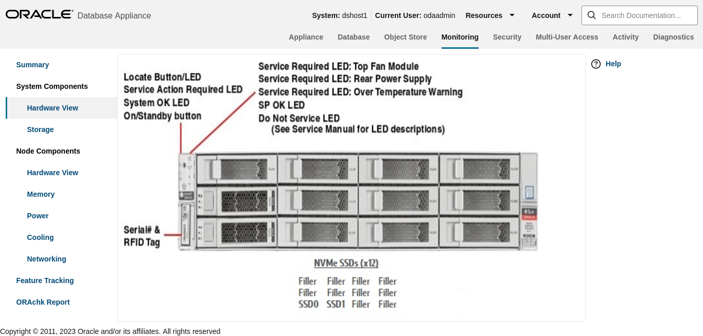

bui_syscomponents_hardware_status.pngの説明は以下のとおりです
図bui_syscomponents_hardware_status.pngの説明

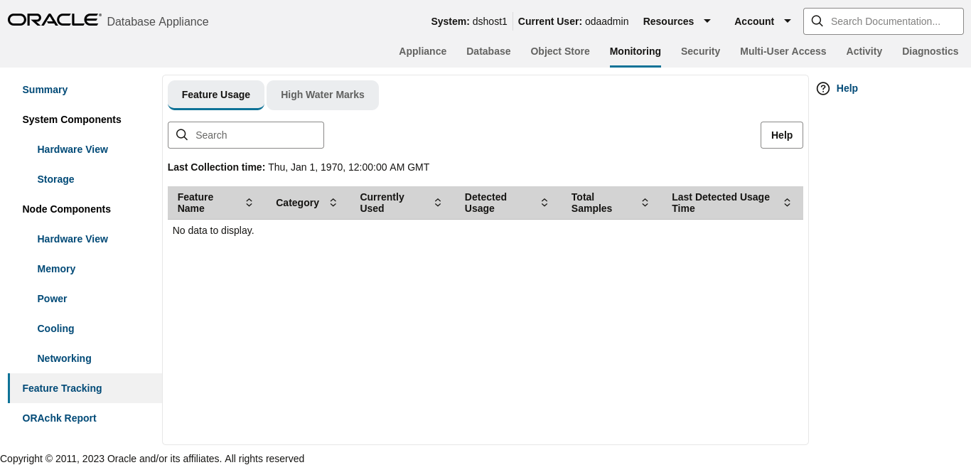

機能トラッキング
シミュレータに表示される機能トラッキング出力は、実際のOracle Database Applianceの表示と一致しない場合があります。 次に、サンプル出力を示します:bui_monitoring_feature_usage.pngの説明は以下のとおりです
図bui_monitoring_feature_usage.pngの説明

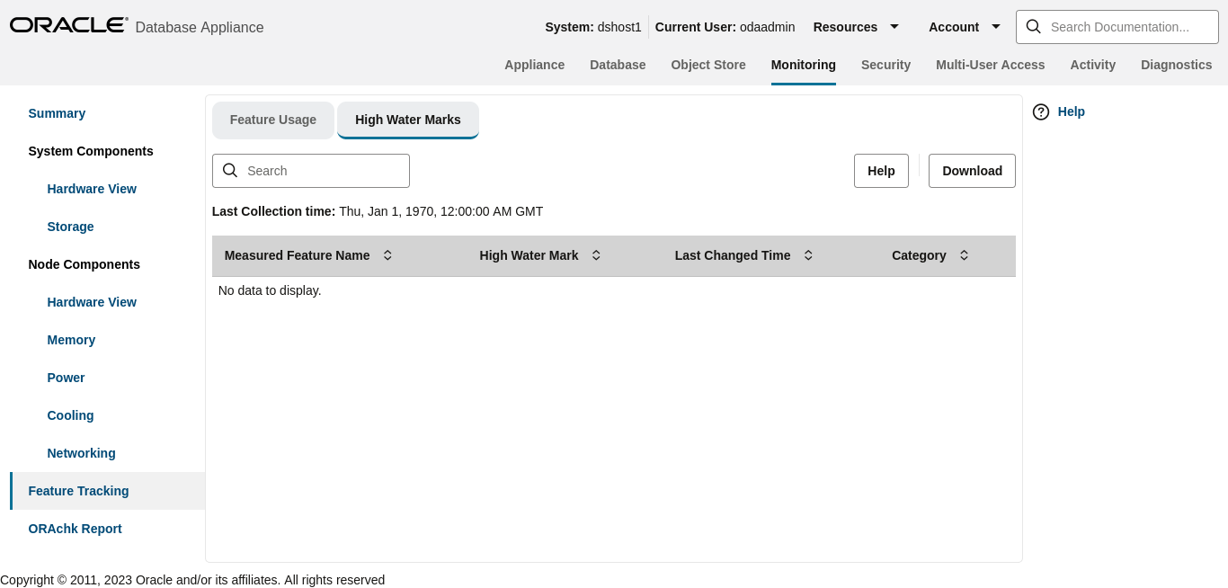

最高水位標
シミュレータに表示されるHigh Water Marks出力は、実際のOracle Database Applianceの表示と一致しない場合があります。bui_high_water_marks.pngの説明は以下のとおりです
「図bui_high_water_marks.pngの説明」

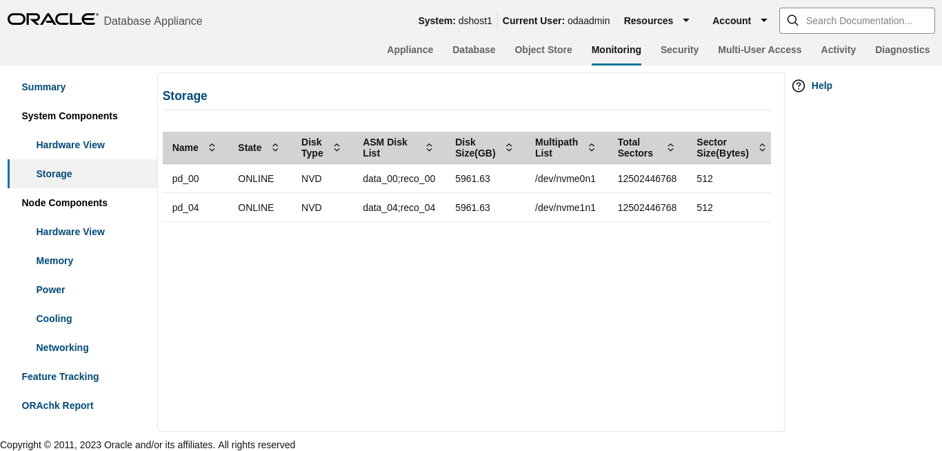

ステップ4 - ストレージ構成のレビュー
Oracle Database Appliance構成に関する情報を提供する次のodaadmcliコマンドを確認します。
コマンド: odaadmcli show disk
摘要: このコマンドは、デバイス・マッピングおよびハードディスクの現在の状態へのビューの取得に役立ちます。 出力には、ODA X7-2-HA内のドライブが一覧表示されます。

コマンド: odaadmcli show storage
摘要: 次のコマンドは、ストレージ・コントローラとドライブを表示します。
$ sudo odaadmcli show storage
==== BEGIN STORAGE DUMP ========
Host Description: Oracle Corporation:ORACLE SERVER X7-2
Total number of controllers: 2
              Id         = 0
              Serial Num = 500605b00d3e88c0
              Vendor     = LSI Logic
              Model      = ORCL-EXT-SAS3
              FwVers     = 13.00.00.00
              strId      = mpt3sas:3b:00.0
              Id         = 1
              Serial Num = 500605b00d3e8450
              Vendor     = LSI Logic
              strId      = mpt3sas:5e:00.0
Total number of expanders: 2
              Id         = 0
              Serial Num = 50800200022f163f
              Vendor     = ORACLE
              Model      = DE3-24C
              FwVers     = 0306
              strId      = Secondary
              WWN        = 50800200022e41be
              Id         = 1
              Vendor     = ORACLE
              Model      = DE3-24C
              FwVers     = 0306
              strId      = Primary
              WWN        = 50800200022e447e
Total number of PDs: 24
              /dev/sdaa       HGST              HDD 9796gb slot:  0  exp:  0   H7210A520SUN010T
              /dev/sdab       HGST              HDD 9796gb slot:  1  exp:  0   H7210A520SUN010T
              /dev/sdac       HGST              HDD 9796gb slot:  2  exp:  0   H7210A520SUN010T
              /dev/sdad       HGST              HDD 9796gb slot:  3  exp:  0   H7210A520SUN010T
              /dev/sdae       HGST              HDD 9796gb slot:  4  exp:  0   H7210A520SUN010T
              /dev/sdaf       HGST              HDD 9796gb slot:  5  exp:  0   H7210A520SUN010T
              /dev/sdag       HGST              HDD 9796gb slot:  6  exp:  0   H7210A520SUN010T
              /dev/sdah       HGST              HDD 9796gb slot:  7  exp:  0   H7210A520SUN010T
              /dev/sdai       HGST              HDD 9796gb slot:  8  exp:  0   H7210A520SUN010T
              /dev/sdaj       HGST              HDD 9796gb slot:  9  exp:  0   H7210A520SUN010T
              /dev/sdak       HGST              HDD 9796gb slot: 10  exp:  0   H7210A520SUN010T
              /dev/sdal       HGST              HDD 9796gb slot: 11  exp:  0   H7210A520SUN010T
              /dev/sdam       HGST              HDD 9796gb slot: 12  exp:  0   H7210A520SUN010T
              /dev/sdan       HGST              HDD 9796gb slot: 13  exp:  0   H7210A520SUN010T
              /dev/sdao       HGST              HDD 9796gb slot: 14  exp:  0   H7210A520SUN010T
              /dev/sdap       HGST              SSD 3200gb slot: 15  exp:  0   HBCAC2DH2SUN3.2T
              /dev/sdaq       HGST              SSD 3200gb slot: 16  exp:  0   HBCAC2DH2SUN3.2T
              /dev/sdar       HGST              SSD 3200gb slot: 17  exp:  0   HBCAC2DH2SUN3.2T
              /dev/sdas       HGST              SSD 3200gb slot: 18  exp:  0   HBCAC2DH2SUN3.2T
              /dev/sdat       HGST              SSD 3200gb slot: 19  exp:  0   HBCAC2DH2SUN3.2T
              /dev/sdau       HGST              SSD  800gb slot: 20  exp:  0   HBCAC2DH4SUN800G
              /dev/sdav       HGST              SSD  800gb slot: 21  exp:  0   HBCAC2DH4SUN800G
              /dev/sdaw       HGST              SSD  800gb slot: 22  exp:  0   HBCAC2DH4SUN800G
              /dev/sdax       HGST              SSD  800gb slot: 23  exp:  0   HBCAC2DH4SUN800G
==== END STORAGE DUMP =========
ステップ5 - ネットワーク・ステータスの確認
コマンド: odaadmcli show network
摘要: ネットワーク・ポートのMACアドレス、健全性ステータス、および温度を表示します。
$ sudo odaadmcli show network
        NAME           HEALTH HEALTH_DETAILS LOCATION PART_NO MANUFACTURER MAC_ADDRESS        LINK_DETECTED DIE_TEMP
        Ethernet_NIC_0 OK     -              NET0     i210    INTEL        00:10:E0:DA:CD:62  no (em1)      N/A
        Ethernet_NIC_1 OK     -              NET1     BCM57417Broadcom     00:10:E0:DA:CD:63  yes (em2)     N/A
        Ethernet_NIC_2 OK     -              NET2     BCM57417Broadcom     00:10:E0:DA:CD:64  yes (em3)     N/A
        Ethernet_NIC_3 -      -              NET3     X540    INTEL        00:0A:F7:CF:36:38  yes (p1p2)    -
        Ethernet_NIC_4 -      -              NET4     X540    INTEL        00:0A:F7:CF:36:30  yes (p1p1)    -
これで、ラボ6が終了しました。
