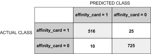

混同マトリックスを使用して、予測を実際の分類と比較した場合の正確な予測と不正確な予測の数を表します。
混同マトリックスは、モデルによる予測をテスト・データでの実際の分類と比較した場合の、正確な予測と不正確な予測の数を表したものです。このマトリックスはn×nの行列(nはクラスの数)です。
次の図は、2項分類モデルの混同マトリックスです。各行は、テスト・データでの実際の分類の数を表しています。各列は、モデルにより予測された分類の数を表しています。
この例では、affinity_card
のポジティブ・クラスをモデルが正確に予測した(真のポジティブ(TP)とも呼ばれる)のが516回、不正確に予測した(不適切なネガティブ(FN)とも呼ばれる)のが25回ということになります。affinity_card
のネガティブ・クラスの予測については、正確だった(真のネガティブ(TN)とも呼ばれる)のが725回、不正確だった(不適切なポジティブ(FP)とも呼ばれる)のが10回です。この混同マトリックスから次のことが計算できます。
このモデルは1241回(つまり、TP + TN、(516 + 725))正確な予測を行いました。
このモデルは35回(つまり、FN + FP、(25 + 10))不正確な予測を行いました。
スコアリングされたケースの合計は1276 (516 + 25 + 10 + 725)です。
誤差率は0.0274 (35/1276)です。(FN+FP/合計)
総合精度は0.9725 (1241/1276) (TP+TN)/合計)です。

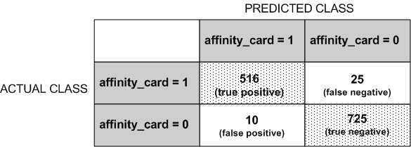

ポジティブ・クラスは、最も重要性が高いクラスです。リフトおよびROCを計算するときは、ポジティブ・クラスの指定が必要となります。
次の図の混同マトリックスでは、値1
がポジティブ・クラスとして指定されています。これは、提携カードがあれば消費を増やす可能性がある顧客(affinity_card
=1)を正確に予測する方が、反応のない顧客(affinity_card
=0)を正確に予測するよりも重要であるとモデルの作成者が判断したことを意味します。提携カードを使用する可能性が低い顧客にカードを提供したとしても、カードのコストが低いため企業の損失はそれほど大きくはありません。しかし、反応する可能性が高い顧客を見落とした場合は、収益増加の機会を逃すことになります。
この混同マトリックスでの真のポジティブ率と不適切なポジティブ率は次のようになります。
不適切なポジティブ率 — 10/(10 + 725) =0.01
真のポジティブ率 — 516/(516 + 25) =0.95

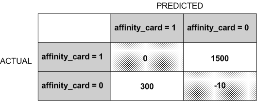

4.3.1.3 コストと利益の割当て
コスト・マトリックスを使用して、ネガティブの結果にコストを割り当て、ポジティブの結果に利益を割り当てることで、モデルの意思決定に影響を与えます。
コスト・マトリックスでは、正の数(コスト)を使用してネガティブの結果に影響を与えることが可能です。負数のコストは利益と解釈されるため、負の数(利益)を使用するとポジティブの結果に影響を与えることができます。
消費を増やす可能性がある顧客に提携カードを提供しなかった場合、ビジネスに$1500の損害を与えることになる、と算定したとします。図4-2の混同マトリックスを持つモデルを使用した場合、不適切なネガティブ予測(反応する顧客の分類ミス)により1500ドルのコストがかかることになります。反応しない顧客の分類ミスの方が、ビジネスに与える損害は小額です。不適切なポジティブ予測(反応しない顧客の分類ミス)それぞれによるコストは$300しかかからないものと想定します。
販促キャンペーンを計画する際は、これらのコストを考慮する必要があります。このキャンペーンの対象として顧客を1人追加するには10ドルのコストがかかると見積ります。そのため、真のネガティブ予測には10ドルの利益を関連付けます(これは、反応しない顧客を販促の対象外にできるためです)。対象外となる顧客1人につき、10ドルの節約になります。コスト・マトリックスでは、この利益を負のコスト(-10)として指定します。
次の図は、これらのコストおよび利益をコスト・マトリックスで表したものです。
