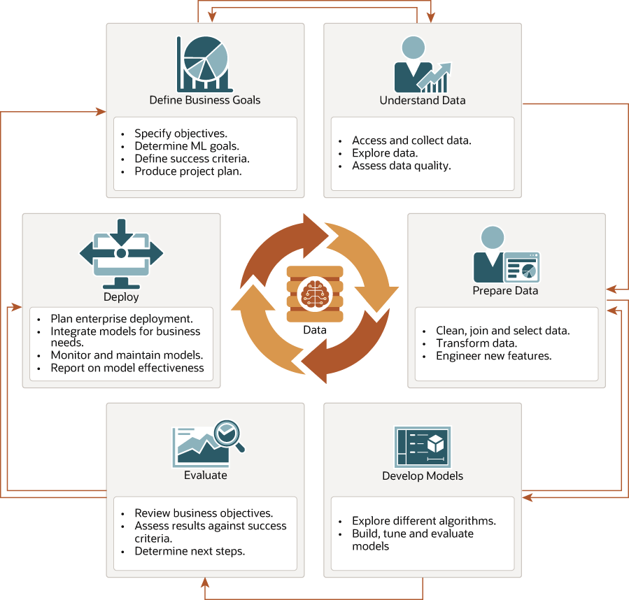

1.3 Oracle Machine Learningのプロセス
機械学習のプロセスは反復的であり、ビジネス目標の定義からソリューションの導入、新しいインサイトに基づくモデルの改良までの各フェーズを含んでいます。
次の図に、機械学習プロジェクトの各フェーズおよび反復的な性質を示します。このプロセス・フローは、特定の解を得ることができても機械学習プロジェクトは停止しないということを示しています。その結果から新たなビジネス上の問題が提起され、この問題を利用してさらに的確なモデルを開発できます。
- ビジネス目標の定義
機械学習プロセスの最初のフェーズは、ビジネス目標を定義することです。プロジェクトのこの初期フェーズでは、プロジェクトの目的および要件の理解に焦点を当てます。 - データの理解
データ理解フェーズには、データのロードやビジネス上の問題のデータの分析など、データの収集と調査が含まれます。 - データの準備
準備フェーズでは、データをファイナライズし、モデルの作成に使用できる形式でデータを作成するために必要なタスクをすべて実行します。 - モデルの開発
このフェーズでは、様々なモデリング手法を選択して適用し、ハイパーパラメータと呼ばれるアルゴリズム・パラメータを目的の値に調整します。 - 評価
プロジェクトのこの段階では、最初に示されたビジネス目標をモデルがどの程度満たしているか評価します。 - デプロイ
デプロイメントとは、ターゲット環境内で機械学習を使用することです。デプロイメント・フェーズでは、データ駆動型のインサイトと実用的な情報を導出できます。
親トピック: 機械学習とは
