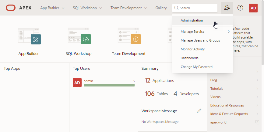

「ワークスペース管理」ページにアクセスするには:
  1. APEXにサインインします。
    ワークスペースのホームページが表示されます。
  2. ページの上部で、「管理」メニューをクリックします。
  3. 「管理」メニューから、「管理」を選択します。
    「管理」ページが表示されます。

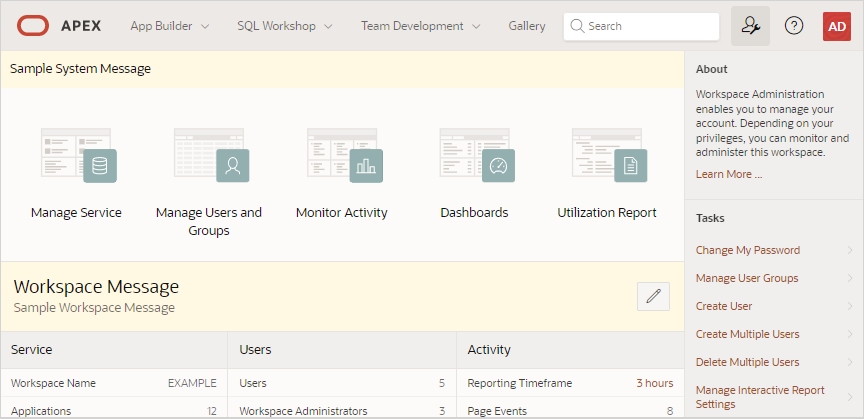

2.1.3 「ワークスペース管理」ページ
「ワークスペース管理」ページを使用して、サービス・リクエストの管理、ユーザーおよびグループの管理、アクティビティの監視、ダッシュボードの表示、使用状況レポートの表示、パスワードの変更、対話モード・レポートの設定の管理、エクスポート・リポジトリの管理、新規ワークスペースのリクエストを行います。
「システム・メッセージ」リージョン
「システム・メッセージ」リージョンは、ページ上部に表示されます。管理者は、このリージョンを使用して、インスタンス内の他のユーザーとやり取りできます。「システム・メッセージの定義」を参照してください。
「ワークスペース管理」のアイコン
「ワークスペース管理」ページの上部には、次のアイコンが表示されます。
  • サービスの管理。サービス・リクエスト(スキーマのリクエスト、記憶域のリクエスト、サービスの終了など)の管理およびワークスペース・プリファレンスの構成、お知らせの編集、使用状況のレポートとログ・ファイルの表示、およびセッション・ステートの管理を行います。「サービスの管理」ページを参照してください。
  • ユーザーとグループの管理。Oracle APEXユーザー・アカウントおよびユーザー・グループを管理します。ワークスペースでのユーザーの管理を参照してください。
  • アクティビティのモニター。ページ・ビュー、開発者アクティビティ、アクティブなセッションの監視、ページ・ビューの分析およびレポート、ブラウザ使用状況やクリック回数、ユーザー・ログイン・レポートなどの環境レポートの表示などを行います。ワークスペース内のアクティビティの監視を参照してください。
  • ダッシュボード。現在のワークスペースの詳細の表示や、ユーザー、アクティビティ、開発者アクティビティ、パフォーマンス、データベース・アプリケーション開発の監視、およびデータベースの詳細の表示を行います。「ワークスペース・ダッシュボードの表示」を参照してください。
  • 使用状況のレポート。現在のワークスペースの包括的なサマリー(スキーマ、アプリケーション、SQLワークショップのスクリプトと結果、チーム開発の詳細、アプリケーション・アクティビティ、開発者アクティビティ、データベース・オブジェクトの数など)を表示します。「ワークスペース・サマリーの表示」を参照してください
ワークスペース・メッセージ
「ワークスペース・メッセージ」リージョンは、ワークスペース管理ページ上部のアイコンのすぐ下に表示されます。このリージョンを使用して、他のユーザーに情報を伝達します。「ワークスペース・メッセージの定義」を参照してください。
「タスク」リージョン
「タスク」リージョンは、「ワークスペース管理」ページの右側に表示され、次のリンクがあります。
