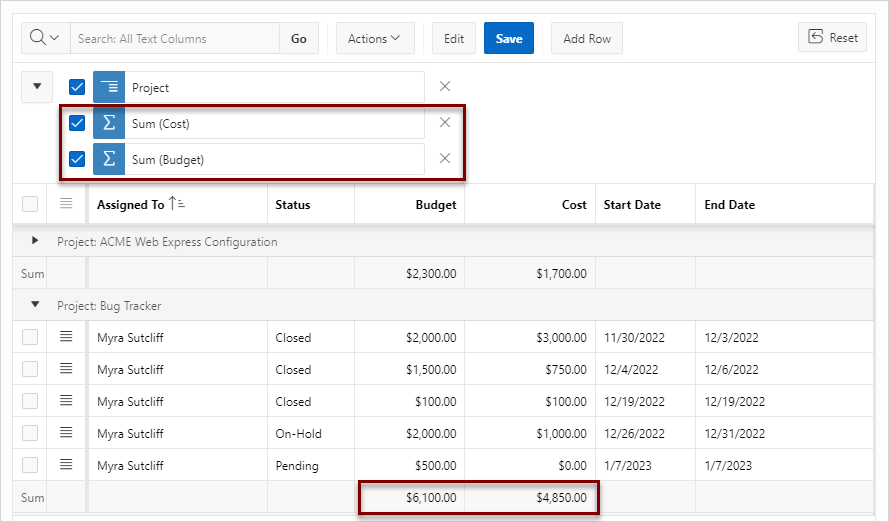

次の例は、2つの異なる列に2つのsum集計を適用する対話グリッドです(表示を簡潔にするためにコントロール・ブレークも適用しています):
ig_aggregation.pngの説明が続きます
図ig_aggregation.pngの説明

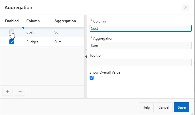

  3. 次のいずれかの操作を行います。
    • グリッドのビューで集計を非表示にするには、隣接する「有効」列のチェック・ボックスをクリックします。これにより集計が無効化され、後で使用できるように「集計」ダイアログに保存されます。
      ig_aggregation_deselect.pngの説明が続きます
      図ig_aggregation_deselect.pngの説明

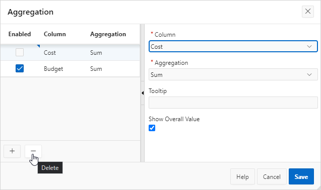

    • 選択した集計を完全かつ永続的にグリッドから削除するには、「削除」アイコン(—)をクリックします。
      ig_aggregation_remove.pngの説明が続きます
      図ig_aggregation_remove.pngの説明
