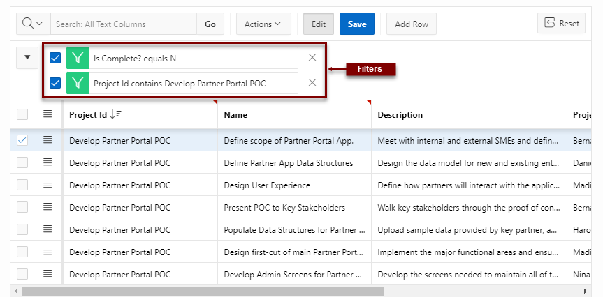

3.4.2.1 対話グリッドのフィルタについて
対話グリッドのコンテンツは、フィルタを適用して絞り込めます。対話グリッドで、適用したフィルタを一時的に有効化または無効化することも、直接永続的に削除無効化することもできます。フィルタ名をクリックしてすばやく再構成することもできます。
既存のフィルタは、検索バーとグリッドの間に表示されます。
フィルタを削除しないで無効化するには、隣接するチェック・ボックスを選択解除します。フィルタをそのまま残してレポートを保存すれば、後で使用することができます。
フィルタを編集するには、名前をクリックするか、「フィルタ」ダイアログを開いてリストから選択します。
フィルタを永続的に削除するには、隣接した「フィルタの削除」アイコン(X)をクリックするか、「フィルタ」ダイアログのリストから削除します。

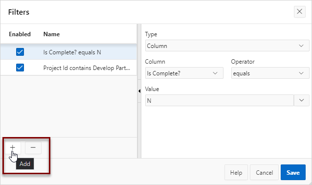

  3. 新しいフィルタを追加するには:
    1. 「フィルタ」リストの横にある「追加」ボタン(+)をクリックします。
    2. 適切なフィールドを構成します。

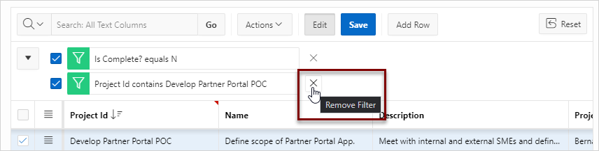

3.4.2.6 対話グリッドからのフィルタの削除
フィルタを削除するには、「フィルタ」ダイアログで削除するか、隣接する「フィルタの削除」アイコン(X)をクリックします。
ヒント:
一時的にフィルタを無効にするには、「フィルタ」ダイアログ、または対話グリッドの上方で、隣接するチェック・ボックスを選択解除します。
フィルタを削除するには、次のいずれかを実行します。

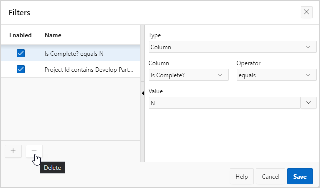

  • 「フィルタ」ダイアログを開いて削除するには、次のステップを実行します。
    1. 「アクション」メニューをクリックし、「フィルタ」を選択します。
      「フィルタ」ダイアログが表示されます。
    2. フィルタのリストで、削除するフィルタを選択します。
    3. 「削除」ボタン(-)をクリックします。
    4. 「保存」をクリックします。
  • 対話グリッドの上方で、フィルタに隣接する「フィルタの削除」アイコン(X)をクリックします。
